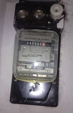

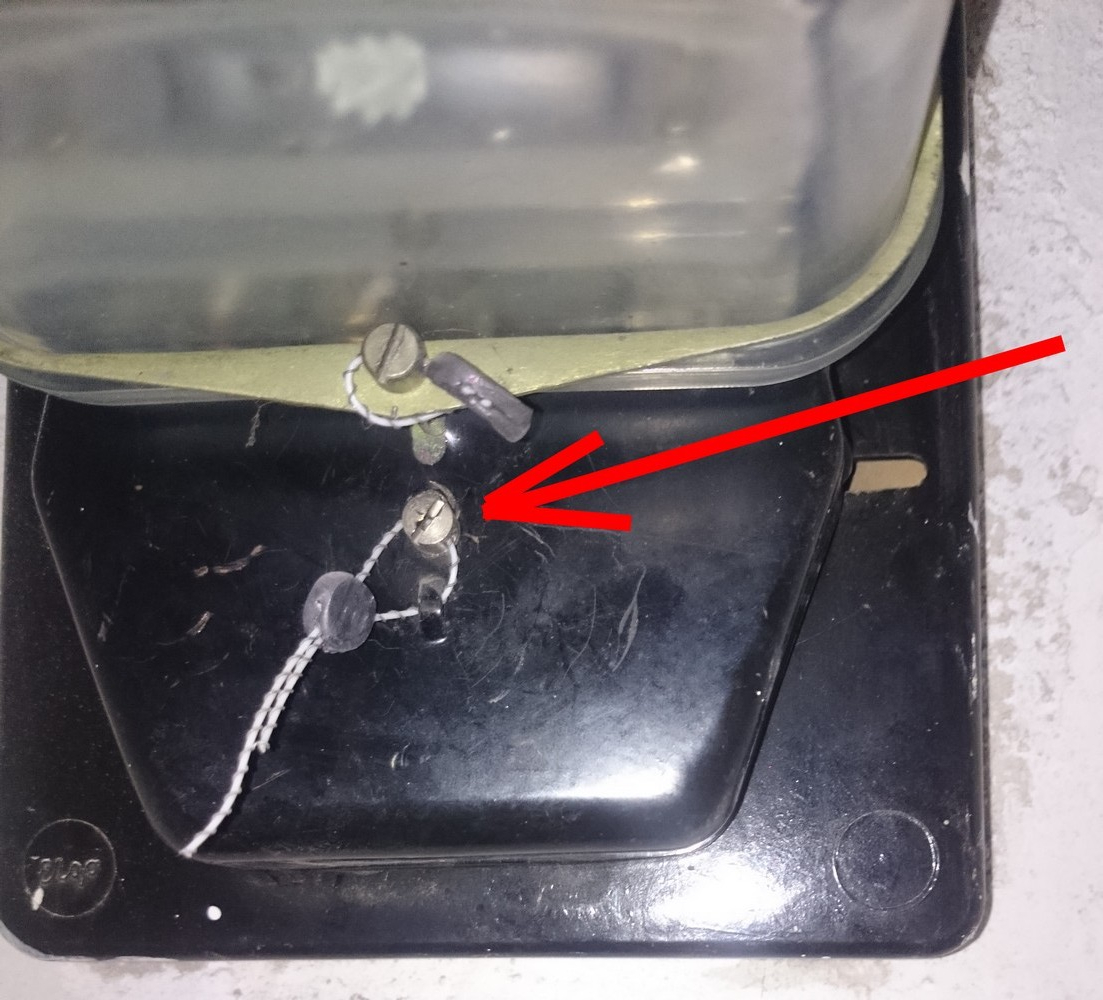

    proszę o podpowiedź co we wniosku do PGE należy zgłosić; rozplombowanie licznika, bezpieczników czy obydwie opcje.
    W którym miejscu fizycznie wpina się nowe przewody "idące" z mieszkania (czy to miejsce zaznaczone strzałką -zaplombowana klapka poniżej licznika)?
    Z góry dziękuję za podpowiedź.

    Przewody "idące" z mieszkania wpina się pod zabezpieczenia i listwę "zerową" tej tablicy.
    Chyba że będzie osobna rozdzielnica z zabezpieczeniami mieszkaniowymi, i te bezpieczniki na zdjęciu będą zbędne, to można również wymienić wypraskę na właściwą.

    Mieszkanie ma swoją nowa rozdzielnicę. To co widać na zdjęciu, zabezpieczenie i licznik są na korytarzu. Pod maskownicą w miejscu gdzie wkręcony jest bezpiecznik jest tylko przewód fazowy. Nie widać listwy zerowej (chyba, że jest gdzieś pod tynkiem). Czy to co jest za licznikiem czyli zabezpieczenie i listwa zerowa powinny być zaplombowane? Bo jeśli nie to czy wymaga zgłoszenia do ZE.
    To, co jest za licznikiem, nie wymaga plombowania, ale tutaj mamy do czynienia z tablicą, w której szyna "zerowa" znajduje się pod spodem.
    Swoją drogą dublowanie zabezpieczeń zalicznikowych nie ma sensu.
    W takim przypadku należ zgłosić zdjęcie plomby z licznika, zdemontować licznik i tę tablicę, wstawić nową, tylko licznikową i podłączyć pod listwę zaciskową licznika przewody dochodzące (zasilające) oraz odejściowe, idące do nowej tablicy rozdzielczej mieszkania. Trzeba pamiętać o przekrojach i ilości żył od WLZ poprzez zabezpieczenie przedlicznikowe i sam licznik :D

    Stopniowanie jest zachowane. Tego się obawiałem, że szyna jest pod spodem. Niestety za każdą plombę ZE sobie dolicza, zastanawiam się czy żeby dostać się do listwy "zerowej" zerwana zostanie tylko ta plomba z pierwszego zdjęcia (ze strzałką) czy są gdzieś jeszcze dodatkowe.

    Tylko ta. Pokaż jak wygląda to szerzej, tzn co jest wokół tego licznika.

    Po bokach i na dole są ściany, powyżej licznik sąsiada. Wszystko co dotyczy tego licznika jest na zdjęciach. Powyżej licznika sąsiada są zaciski gdzie dochodzą 3 fazy, ale listwy zerowej tam nie widziałem.
