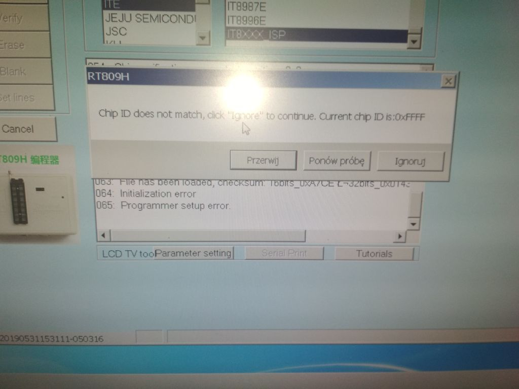

    Trafił do mnie laptop Hp 15 Pawilion - uszkodzone KBC model IT8987E - miało zwarcie. Zamówiłem nowy układ wymieniłem, zwarcia nie ma, płyta wstaje, napięcia są. Niestety układ trzeba zaprogramować i tu małe schodki.
    Pobrałem wsad z elektrody, mam programator RT809H, adapter i kabel flex 32 piny również mam. Niestety programator nie widzi mi układu. Trzeba pewnie przypisać linie pod tą platformę Y11a. Może ktoś pomoże i podzieli się tą informacją

    Dziękuję za odpowiedź. Akurat tego programatora używam pierwszy raz do tego celu i nie jestem pewien czy wystarczy wybrać układ IT8987 i programator automatycznie pobierze schemat programowania czy jednak muszę coś konfigurować ręcznie.
    Czy powinien od razu wykryć układ? Niestety u mnie nie wykrywa po podpięciu taśmy i włączeniu zasilania płyty i mam wątpliwości czy go przypadkiem nie uszkodziłem przy lutowaniu.

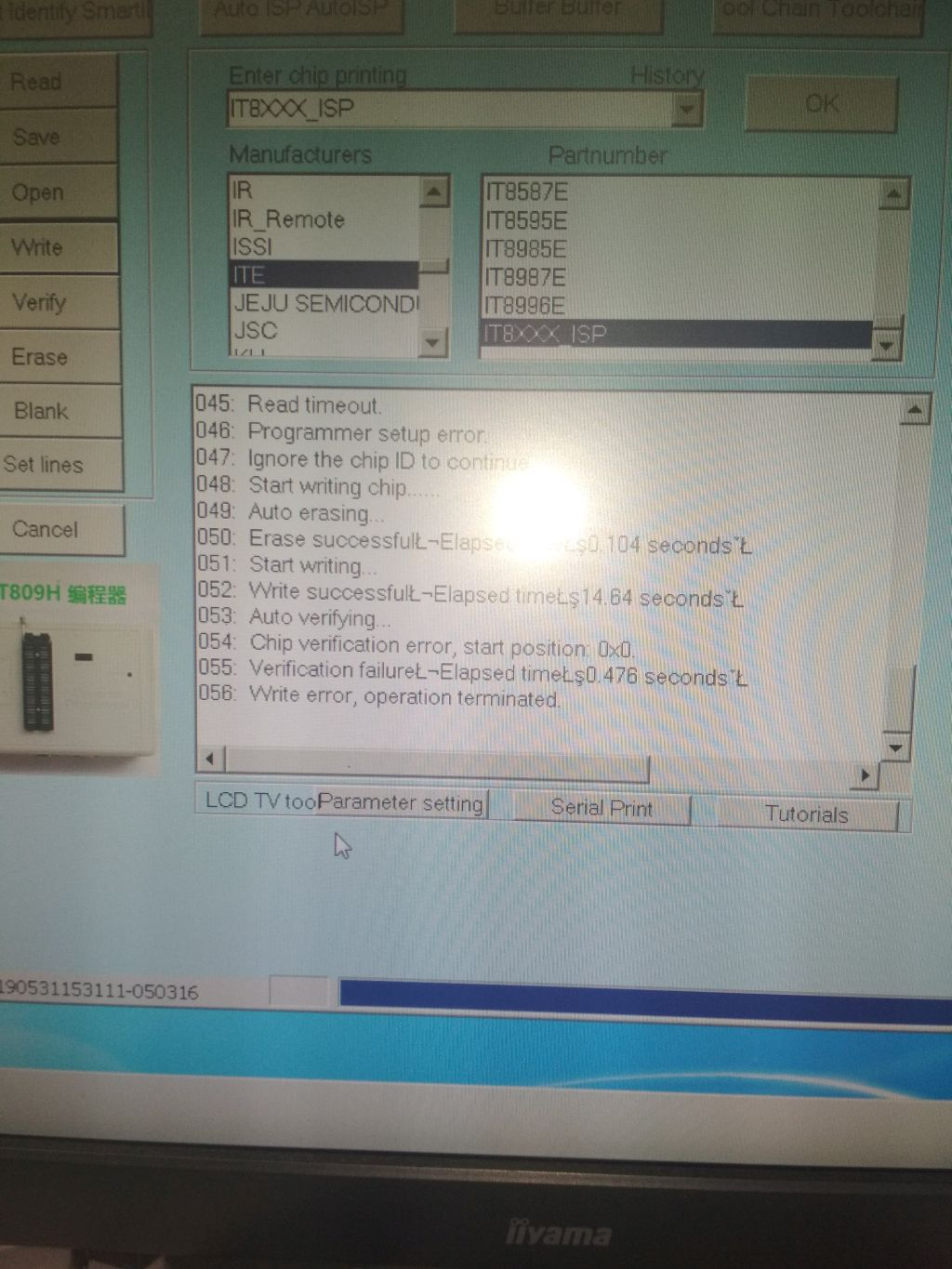

    Samo się nic nie wykryje, wybierasz it8xxx isp, następnie "set lines" i szukasz swojej płyty a jak jej nie ma to innej o takiej samej konfiguracji linii danych na złaczu klawiatury,tu przydaje bardzo się schemat, jak nic nie pasuje to trzeba dodac nowa konfigurację...., no chyba że ktoś już programował kbc w tej płycie i zechce się podzielić - wg mnie jednak skoro schemat jest to szukanie dłuższe niż kilka minut to strata czasu ponieważ dopisanie nowej konfiguracji to chwila.

    Ustawiłem linie, dzięki za pomoc. Niestety mam komunikat, że układ nierozpoznany. Spróbuję go podmienić i ponownie zaprogramować

    Mam nadzieję że próbowałeś kilka razy,ja mam rt809f+peb-1 i trzeba kilka razy popróbować zanim programator nawiąże połączenie, nawet mam wrażenie że znaczenie ma kiedy włącze zasilanie laptopa.
