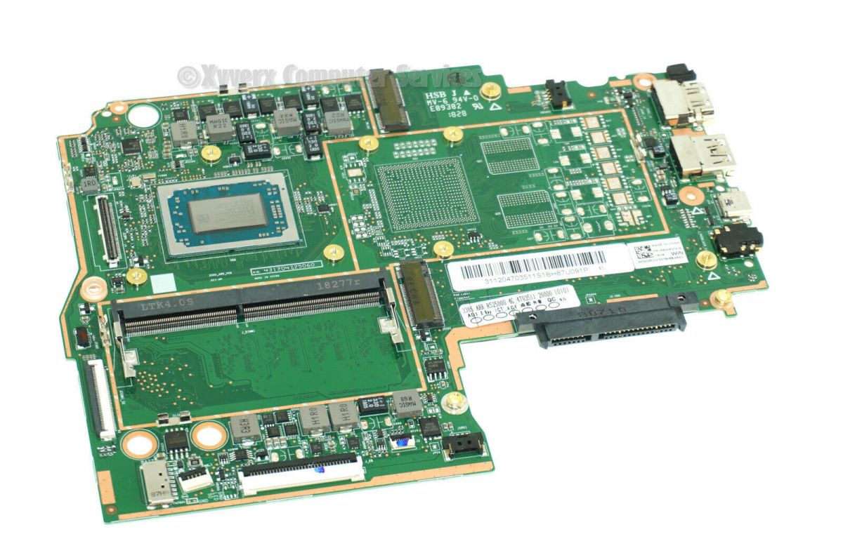

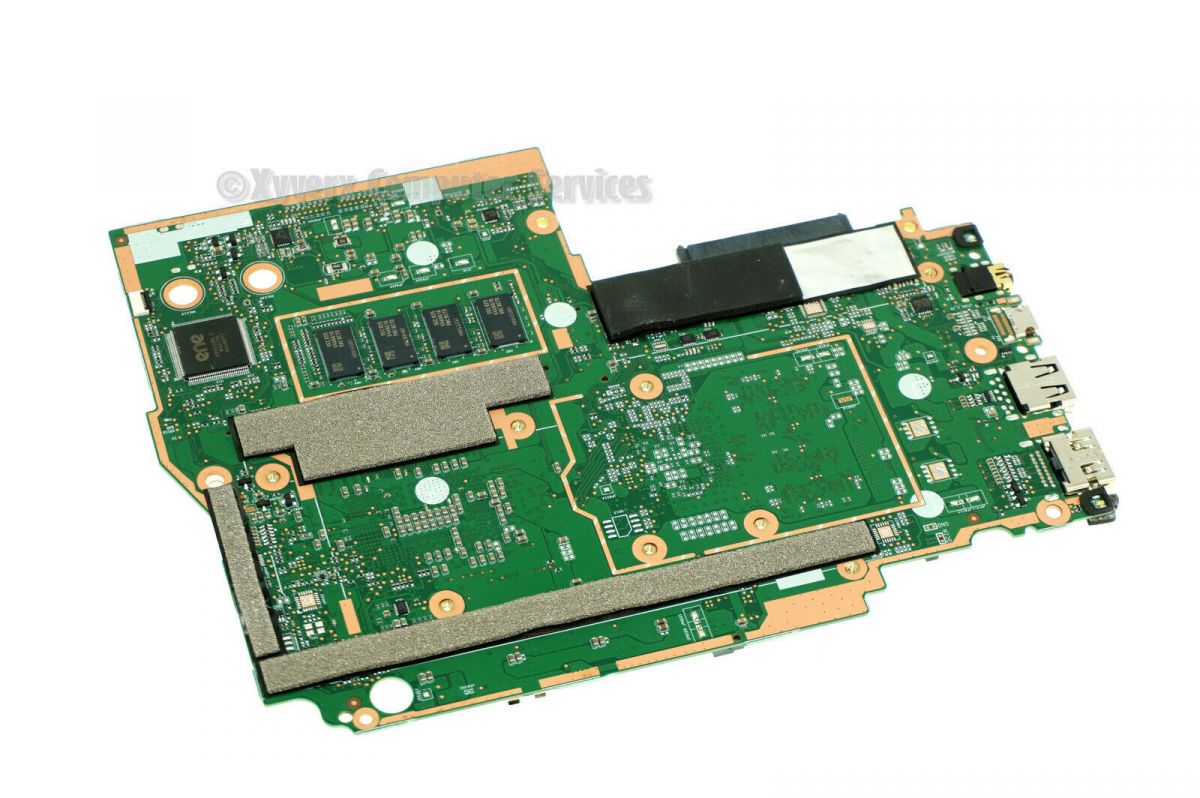

    Na tej nie. (ale pisza ze na DAY2xAMB6E0 Nie)
    * KB9022Q-D na la-b511p Link
    p.s
    Na tej Lenovo AMD IDEAPAD 330S-xxx
    KBC na plycie QUANTA nie moge przeproramowac ukladu KBC na plycie QUANTA nie moge przeproramowac ukladu
