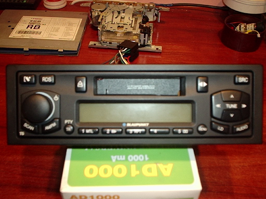

    Załaczam zdjęcie tego radyjka.

    Jeśli możesz to dla mojej ciekawości, zrób zdjęcie naklejki na blasze tak by dało się wszystko odczytać i co pisze na klapce od kasety. Tak jak myślałem, to nowszy Blaupunkt, jakiś OEM do jakiegoś auta dedykowany. Ale niestety, ze zdjęcia nie wróżę jeszcze. Potrzeba konkretnych pomiarów.

    Dobrze na jutro przygotuję cały zestaw z pomiarami tid. dzisiaj miałem inną ważną robotę i niestety nie przysiadłem do tego radia narazie wielkie dzięki za zainteresowanie. Do jutra o tej samej porze.
