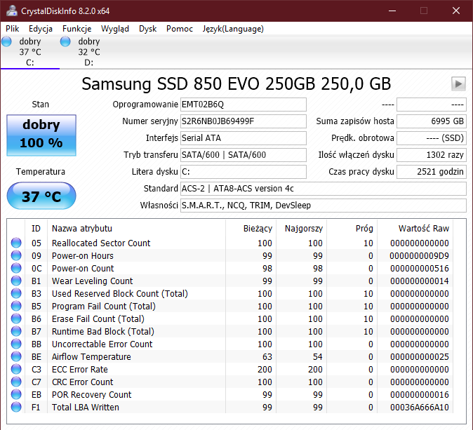

    ostatnio mam dość irytujący problem z uruchamianiem systemu Win 10. Gdy włączam komputer, uruchamianie zatrzymuje się na niebieskim logo Windows 10 i dalej nic się nie dzieje, widać tylko samo logo. Jednak wystarczy reset i system uruchamia się normalnie, pod logo kręci się kółko, potem ekran " Zapraszamy" i pulpit. Jednak za każdym razem tak robić, jest trochę denerwujące. Naprawa sektora rozruchowego przez bootrec.exe nie pomogła. Proszę o jakieś porady.
    Moja specyfikacja:
    Windows 10 Home x64
    ASRock Z370 Pro4
    Intel Core i5 8400 2,8 GHz
    Patriot Viper 2 x 8 GB DDR4 3200MHz (ostatnio zmieniane z 2 x 4 GB 2666 MHz)
    GeForce GTX 1060 6 GB
    Samsung SSD 850 EVO 250 GB (systemowy)

    UEFI mam w wersji 3.30 z 19.11.2018, reset ustawień nie pomaga. Spróbuję jeszcze wyczyścić ustawienia przez wyjęcie baterii na płycie głównej.
    Karta graficzna też jest prawie nowa, ma 4 miesiące.

    Wygląda na to, że problem ustąpił. Nie wiem, jaki to miało związek, ale pomogło przełożenie kości pamięci RAM do sąsiednich wolnych gniazd na płycie.
