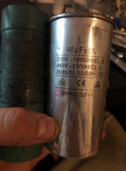

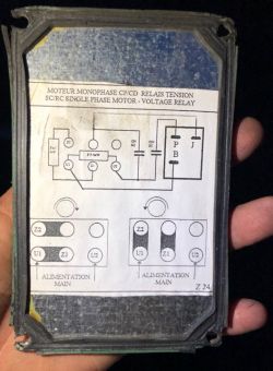

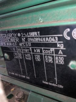

    próbuje uruchomić chłodnie wolnostojącą, której kompresor jest zasilany silnikiem jednofazowym. Ze wstępnej analizy problem leży w kondensatorach.
    Pod obciążeniem silnik ledwo się kręci..
    Kondensatory są dwa, na jednym widać wartości, na drugim nie (ten zielony). Tutaj moje pytanie, jaki kondensator muszę kupić?
    Załączam fotki tabliczki znamionowej silnika i kondensatorów wraz z układem.

    Na dole tabliczki znamionowej masz podane wartości kondensatorów dla tego silnika.
