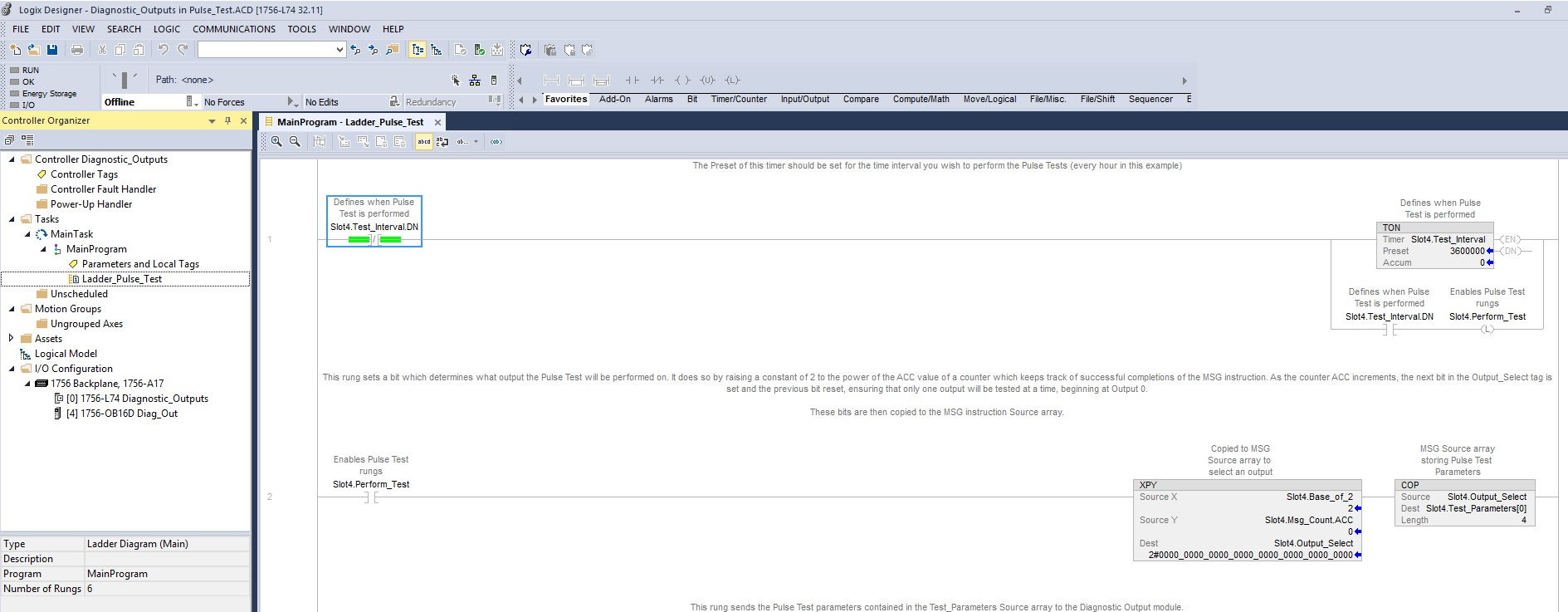

    Mógłbyś pokazać w którym miejscu?
    Sterowniki Allen Bradleya, czy jest darmowe środowisko i symulator?
