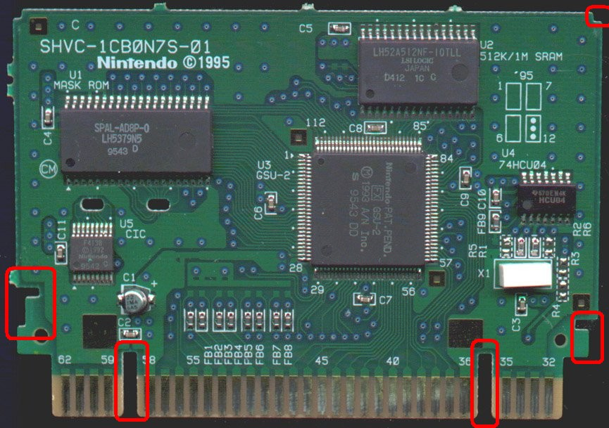

Potrzebuję jakieś narzędzie, który można wykonywać różne wcięcia po bokach w płytkach drukowanych, np. jak na zdjęciu poniżej:
Do tej pory do cięcia płytek używam nożyc NEO (sprawują się świetnie)
natomiast do różnych wcięć - frezu i wiertarki stołowej (metoda dość precyzyjna, jednak zwykle i tak trzeba poprawiać pilnikiem po bokach).

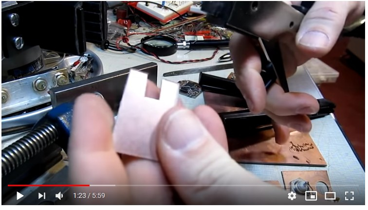

Pomyślałem o czymś w rodzaju "wycinacza" (jak kiedyś stosowano do wycinania ząbków w dyskietkach 5 cali aby zabezpieczyć przed zapisem). Przypadkowo trafiłem na ten film - autor używa narzędzia o nazwie "nibbler"
https://youtu.be/uBkPX_QhRI0?t=50
Jest ono np. do kupienia na ebay-u, zostawia ładne wycięcie z dobrymi krawędziami, jednak szerokość (9.5mm) jest trochę za duża (ja potrzebowałbym max 3mm).

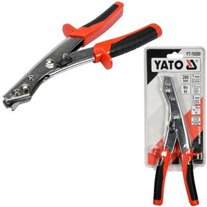

Po znalezieniu odpowiednika polskiej nazwy (nożyce matrycowe) okazuje się, że na Polskim rynku jest narzędzie, które spełnia taką funkcję (NOŻYCE MATRYCOWE DO BLACHY - Yato YT-19260). Szerokość wycięcia to 3mm, więc wydawałoby się idealnie.

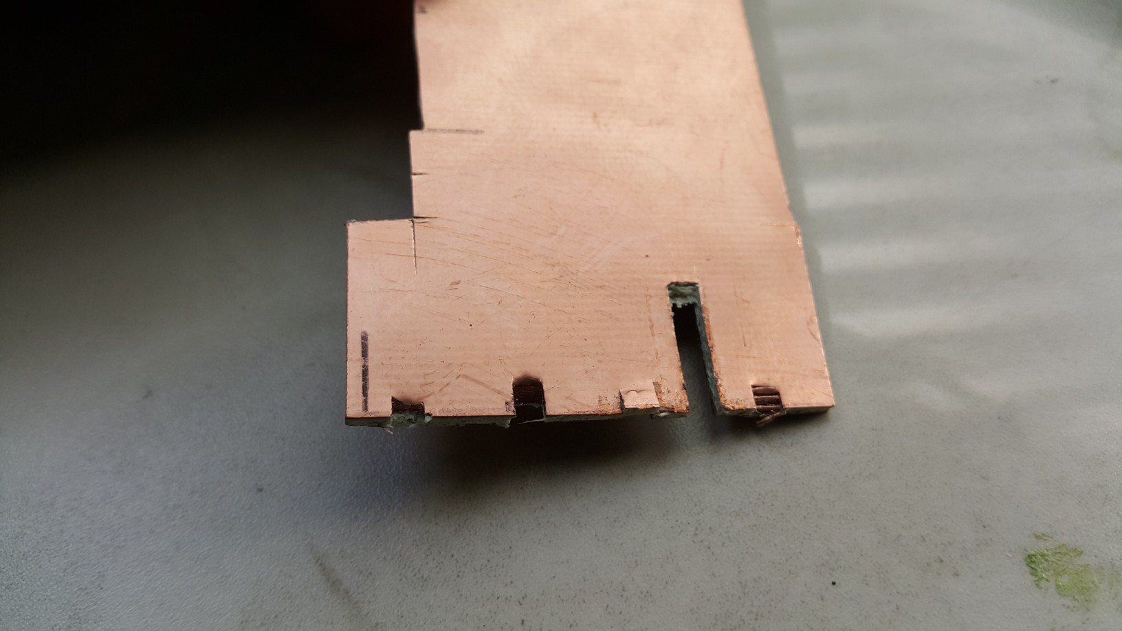

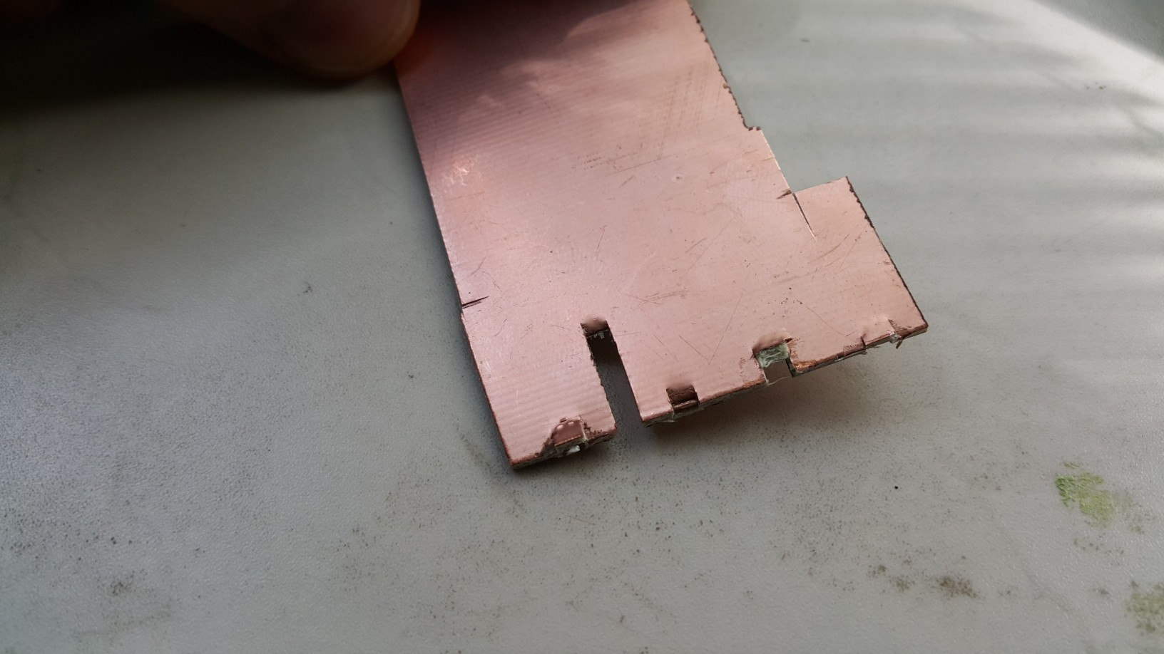

Kupiłem na próbę, niestety jakość wycinanego otworu jest tragiczna - krawędzie są postrzępione i do końca nie wiadomo w którym miejscu odłamie się "wycinany" fragment, więc do tej roli narzędzie zupełnie się nie nadaje.
Potrzebowałbym czegoś jak z pierwszego filmu, ale aby robiło otwory o max szerokości 3mm. Ktoś wie może pod jakimiś innymi nazwami jak tego szukać?
