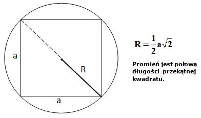

    Źle odczytałem post tutaj poprawiona wersja:
    Przedłużenie kanału wentylacji grawitacyjnejj. Jaka średnica przewodu?
    Przewód kwadratowy musi mieć bok 70 mm
    100= 1/2 * √2 ~ 70mm
    Będę wdzięczny za plusika ;)

    Pole przekroju rury o średnicy 100mm to ok. 7500 mm²
    pole kwadratu o boku 70mm to 4900 mm²

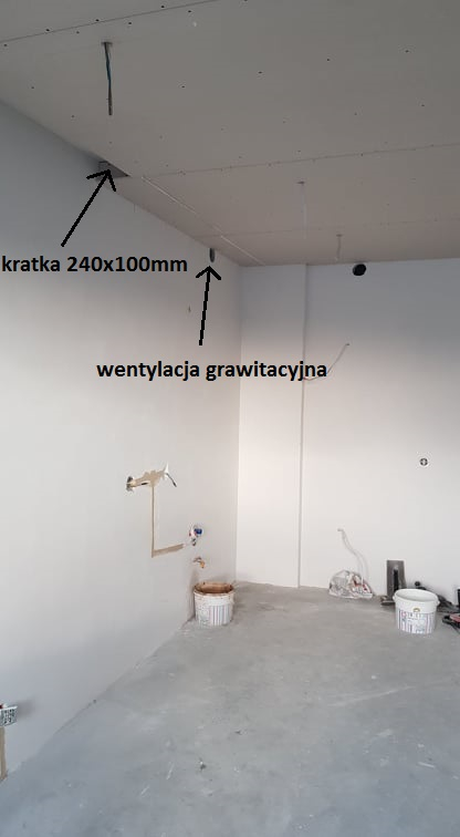

    Odcinek około 170 cm. Chcę przedłużyć okrągły kanał wentylacji grawitacyjnej o średnicy 100mm i wypuścić kratką.

    Czyli całe przedłużenie to okrągła rura a potem prostokątna kratka? Kupujesz przejście rury spiro 100 na prostokąt tak aby w miarę możliwości utrzymać stały przekrój kanału. Wymiar 150x50 będzie odpowiedni.
    Jeżeli kratka z siatką (siatka dławi przepływ) to przekrój w miejscu przyłączenia siatki musi być większy np. taki jak proponujesz 240 x100.

    Chcę wyciąć odcinek sufitu podwieszanego od ściany do sufitu właściwego. Będę miał 100mm luzu między górnym szafkami kuchennymi, a sufitem. Chcę wykuć otwór wentylacji grawitacyjnej wyżej. Nie wiem czy okrągły czy prostokątny. Na pewno musi być kolanko 90 stopni i później jeżeli ma to być rura to trzeba ją wykończyć przejściem na kratkę prostokątną. Jak to zrobić najlepiej?

    Po pierwsze, istnieją kratki okrągłe, po drugie nawet prostokątne kratki mają czasami okrągły kołnierz do podłączenia rury (nie każda). Możesz takie kupić.
    Żadnych kolanek nie rób - kup rurę tzw. "harmonijke" aluminiową, ukształtuj tak jak trzeba i zakończ kratką podłączoną do tej rury.
