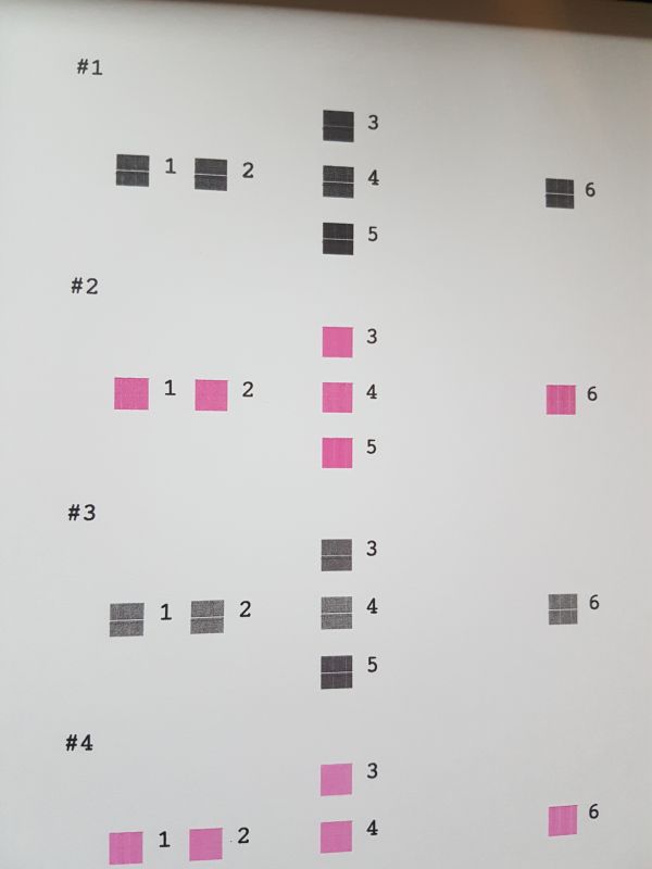

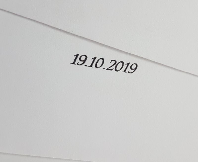

    Witam serdecznie.
    Mam kłopot z drukarką Epson L3070 i błagam o pomoc.
    Najpierw był (i nadal jest) problem z wydrukiem.
    Ustawienia zmieniałam parę razy, czyściłam w środku,
    wyjęłam z niej "pampersa", umyłam .. wysuszyłam i ciągle to samo.
    Drukuje rozmazane litery, tak jak na zdjęciu przez co oczywiście wydruk nie jest estetyczny.
    Epson L3070 - rozmazane litery i białe paski przy czarnym tekście
    Zauważyłam też, że zbiera bardzo dużo tuszu na poduszkę, która jest w środku.
    Test dysz jest w porządku.
    Postanowiłam jeszcze wyrównać głowicę i tutaj ujawnił się kolejny problem a może bardziej "podpowiedź" dla kogoś kto się na tym choć trochę zna.
    Jak widać na zdjęciu, na każdym czarnym lub szarym kwadracie widać białe paski.
    Jeśli drukuję obrazek, jest ok. Jeśli drukuję obrazek + czarny napis też jest w porządku, problem jest tylko przy samym czarnym tekście.
    Drukarka ma rok, używam jej często i drukuję dość sporo.
    Czy ktoś mógłby podpowiedzieć mi co jest tego przyczyną ?

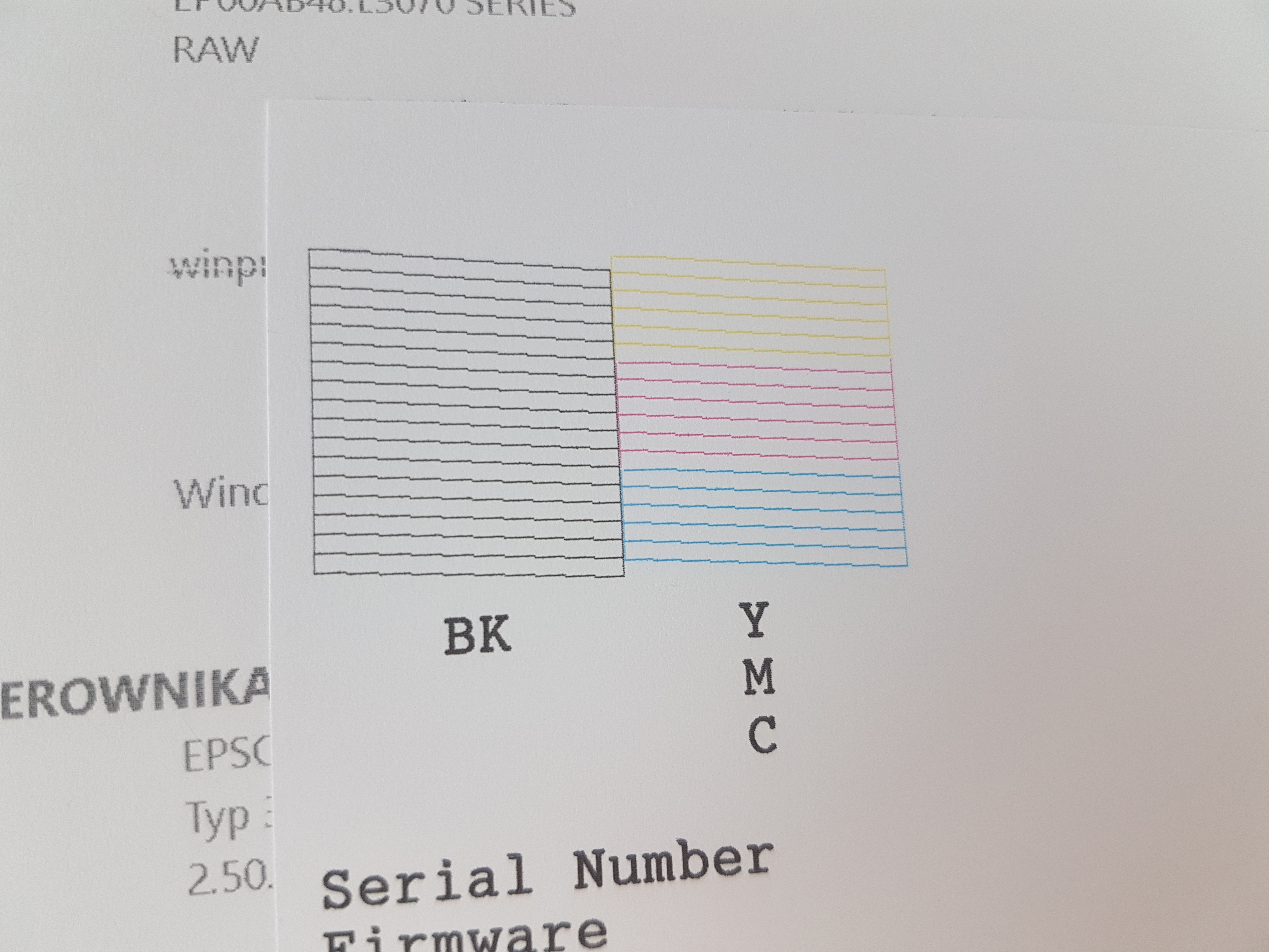

    #2 18097709
    fifek62
    Posty: 458
    Pomógł: 66
    Ocena: 288
    Wrzuć zdjęcie testu dysz.

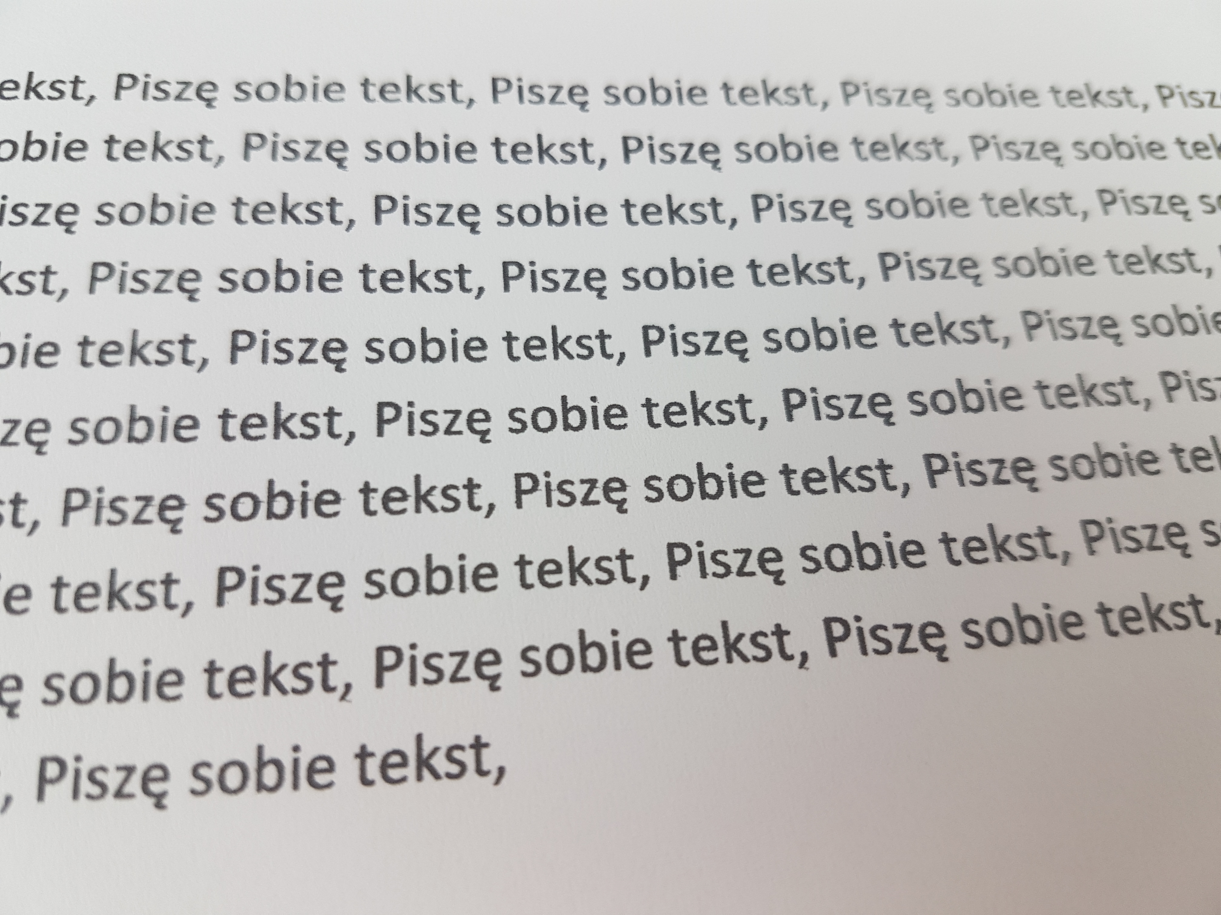

    Jeszcze raz zwracam się o pomoc ..
    Oczywiście u mnie w "mieście" nie ma serwisu drukarek ... więc zresetowałam licznik sama.
    W jednym jedynym punkcie kazali mi się zgłosić do serwisu Epsona, podobno nie mają programu, bo jest za drogi (no tak.. 25 zł na necie :roll: )
    Przez pierwszy dzień było bosko, drugiego dnia pojawiło się to samo.
    Epson L3070 - rozmazane litery i białe paski przy czarnym tekście Epson L3070 - rozmazane litery i białe paski przy czarnym tekście Epson L3070 - rozmazane litery i białe paski przy czarnym tekście Epson L3070 - rozmazane litery i białe paski przy czarnym tekście
    Nie mogę ustalić czym to idzie, raz drukuje dobrze, raz nie.
    Może to być wina starego "pampersa" ?
    Tydzień temu wyjęłam go i umyłam.
    Błaaagam o pomoc :|

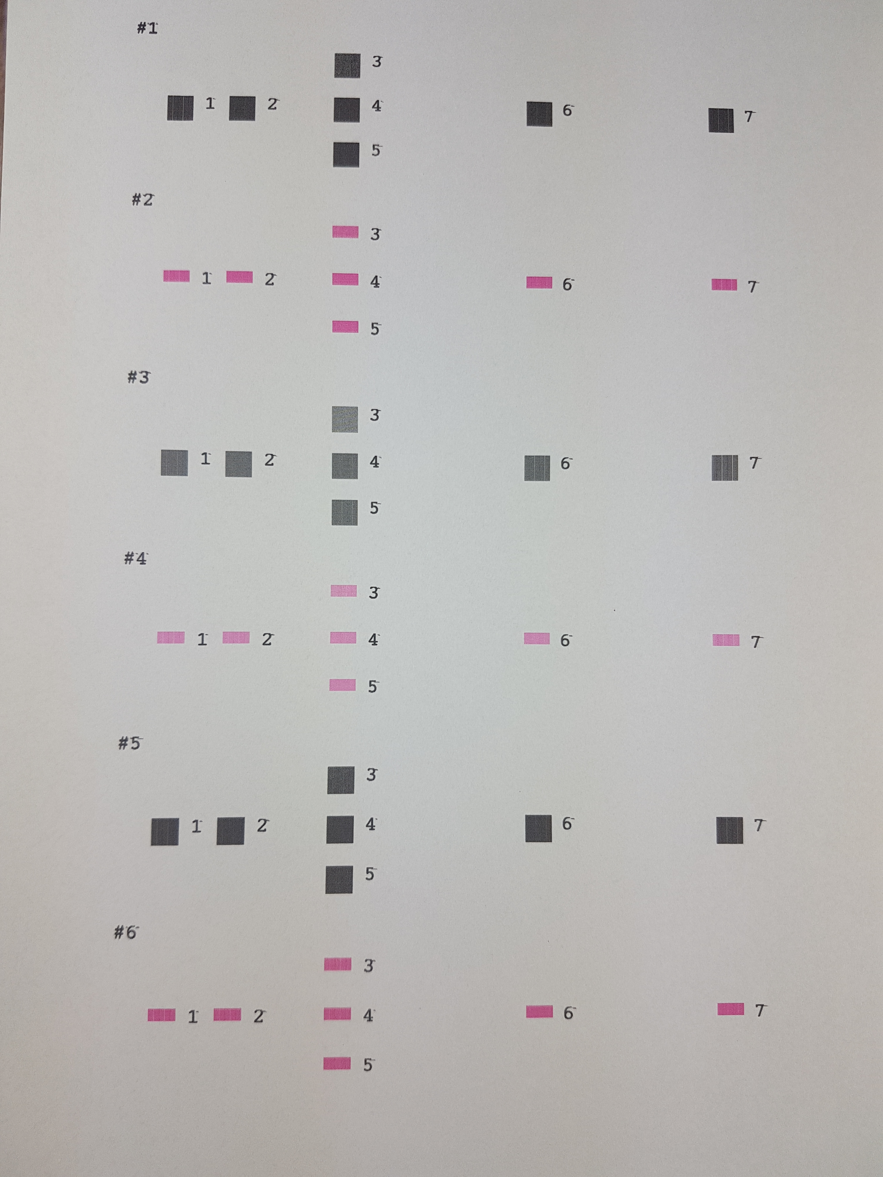

    Wyrównanie głowicy i test dysz 10 min później
    #5 18101640
    fifek62
    Posty: 458
    Pomógł: 66
    Ocena: 288
    Prawdopodobnie powietrze w wężykach. W Preferencjach drukowania jest zaawansowane czyszczenie lub coś w tym rodzaju to powinno pomóc. Jaka jakość druku jest ustawiona?
  • #6 18102216
    Dzastka
    Poziom 8  
    Posty: 5
    Ocena: 5
    Drukuję na najwyższej jakości. Dwa pierwsze zdjęcia były drukowane jako jakość robocza.
    Włączyłam funkcję o której piszesz (zaawansowane wypłukiwanie tuszu), po tym muszę odczekać 12h według instrukcji dopiero wtedy zobaczę czy pomogło :)

    Rano po włączeniu drukarki zrobiłam test dysz.
    Były małe ubytki więc zrobiłam czyszczenie głowicy, powtórzyłam to dwa razy i narazie jest dobrze ale przy normalnej jakości druku, przy wysokiej jest tak jak poprzednio.
    Poużywam jej trochę i wszystko się okaże.
