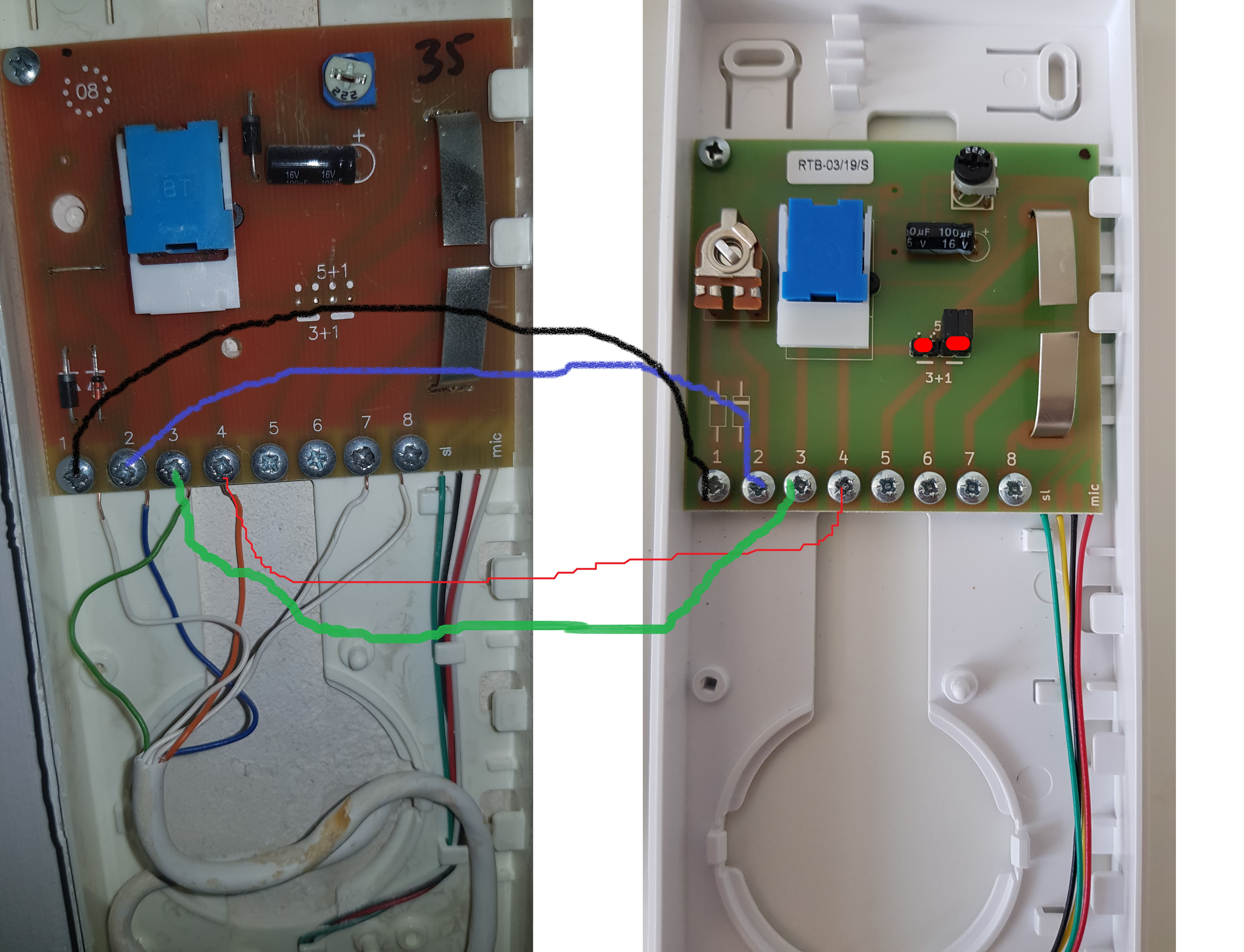

    Chciałbym zainstalować drugi domofon w mieszkaniu, żeby móc otwierać drzwi. Mam drugą taka sama słuchawkę, ale podlaczajac je szeregowego i równolegle muszę podnieść dwie słuchawki i dopiero mogę otworzyć drzwi wejściowe. Czy da się połączyć te 2 domofony? Jeżeli tak to w jaki sposób? Czy może jest jeszcze jakieś inne rozwiązanie?

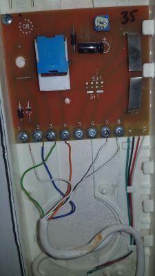

    Nie musisz instalować drugiej słuchawki, żeby otwierać drzwi z innego miejsca. Wystarczy dowolny przycisk i kabelek dwużyłowy. Kabelek łączysz równolegle do wykorzystywanego przycisku w unifonie (tu widać, że jest to dolny przycisk i zaciski 7 i 8).

  • #8 18107222
    Kwlk
    Poziom 8  
    Posty: 16
    Coś nie działa... :(
    Podłączyłem tak jak na zdjęciu - czy dobrze? Dodanie jednej słuchawki domofonowej do obecnego systemu.
    Zworka w prawym jest ustawiona na 3+1, tylko nie miałem już takiego zdjęcia.
  • #10 18107247
    Kwlk
    Poziom 8  
    Posty: 16
    Źle napisałem 3+1 jest ;) Na zdjęciu jest 5+1, ale to było przed przełożeniem.
    Podłączenie kablowe jest dobre?
  • #12 18107259
    Kwlk
    Poziom 8  
    Posty: 16
    Otwieranie jest przez górny przycisk, a te kable tak są po prostu wczepione. Nic się nie dzieje po naciśnięciu dolnego przycisku (czyli 7 i 8)

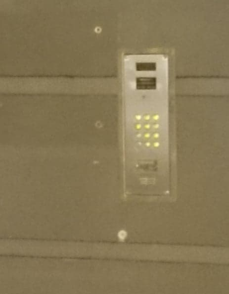

    Ircys
    Specjalista Domofony
    Posty: 6959
    Pomógł: 1340
    Ocena: 2080
    Daj zdjęcie panelu, z którego się do Ciebie dzwoni, bo to może wyjaśnić sytuację.

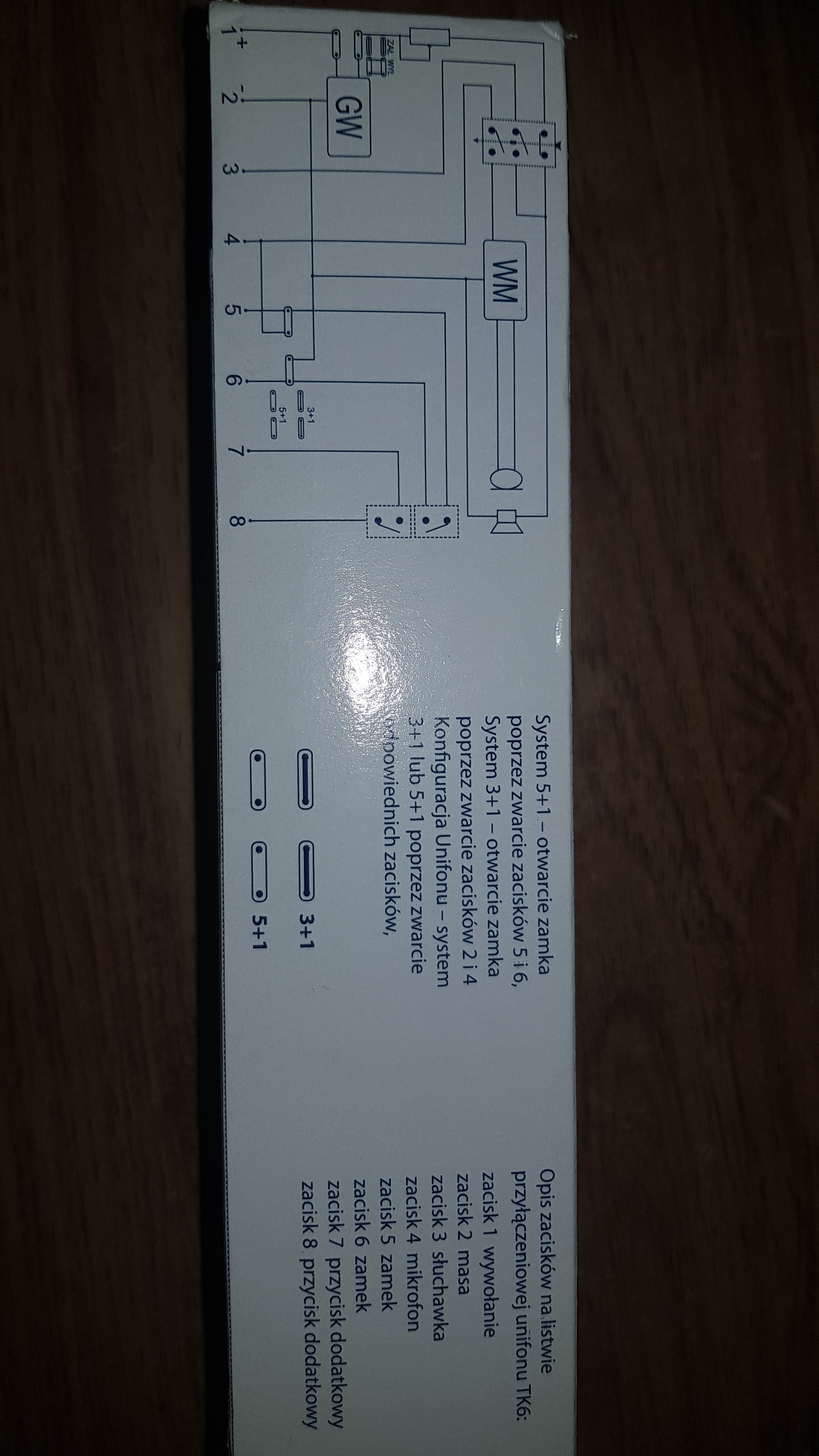

    Uważam, że zwarcie 2 z 4 otwiera (tak wynika ze schematu na moje oko), ale teraz pytanie dlaczego połączenie równoległe nie daje rozwiązania... Potencjometry nie były ruszane.
    Na razie mam takiej jakości to zdjęcie panelu. Dodanie jednej słuchawki domofonowej do obecnego systemu.

  • #23 18113496
    zybex
    Pomocny dla użytkowników
    Posty: 15914
    Pomógł: 2094
    Ocena: 2936
    Czy podłączenie równoległe dodatkowego przycisku do zacisków 2 i 4 nie działa?
    Chodzi o to czy po pierwsze musi ktoś najpierw zadzwonić aby działało otwieranie? Po drugie, czy musi koniecznie nastąpić podniesienie słuchawki aby zadziałało otwieranie? Jeżeli tak, to niestety nie da się w tak prosty sposób dołożyć dodatkowego przycisku. W typowych, popularnych systemach jest to bezproblemowe. Dokładasz ile chcesz przycisków i nikt nawet nie musi dzwonić aby można było otworzyć zamek.
