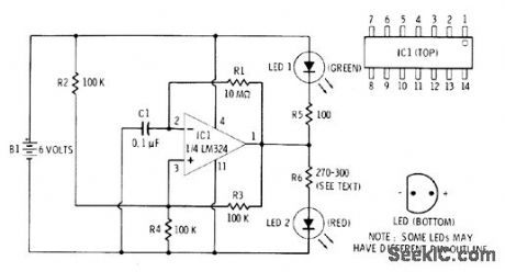

    Jak zrobić ze wzmacniacza operacyjnego LM2902N ,multiwibrator astabilny.
    Dwa przebiegi symetryczne odwrócone o 180°.
    Na wyjściu X , ma być fala prostokątna , przesunięta wobec fali na wyjściu Y o 180 stopni , duty cycle 50% , stan wysoki 64 sekund , stan niski 64 sekund , może być około 64 sekund.
    Z góry dziękuję za pomoc.

    A to tak musi być na tym LM'ie? ...f=0,0078Hz to raczej ciężko będzie uzyskać.
    Spróbuj wyliczyć wartości z podanego schematu/wzoru:
    Jak zbudować multiwibrator astabilny z LM2902N z falą prostokątną 180°?
    a zobaczysz jakie Ci wyjdą wartości.
    Pozdr.

    Układ RC o stałej czasowej rzędu kilkudziesięciu sekund będzie wymagał kondensatora elektrolitycznego, więc nie będzie miał dobrej dokładności, wspominam o tym na samym początku, skoro niedawno miałeś problemy z dokładnością pojedynczych cykli zegara na uC.
    Lepiej weź 4060 to jest oscylator z licznikiem, oscylator RC policzysz na 128Hz i na wyjściu dzielnika (przez 16384) będzie przebieg o okresie 128s i wypełnieniu 50%
    Przebieg w przeciwfazie wytworzysz inwerterem.
    A jak chcesz jakiejś super dokładności to zrób z kwarcowym generatorem, np kwarc zegarkowy 32768Hz podłączony do 4521 z wyjścia Q22 (podział przez 4194304) uzyskasz okres 128s i wypełnienie 50%

    Wyszło, lubię poznawać ,udoskonalać , wgłębiać się w temat.
    Chcę ile się da wyśrubować dokładność duty cycle 50% i innych parametrów.
    Dla mnie dobre by było CD4521 , z wyjściami jak CD4047 , i aby na tych scalakach nie trzeba było łączyć tyle pinów ze sobą ,tak jak w CD4047.
    Tak jak sportowiec , naukowiec . artysta , itd. itp. , chce osiągnąć lepsze wyniki ,i jak osiągnie ,to mu mało,chce pobić kolejny rekord , naukowiec bardziej udoskonalić.
    Ja się coś wartościowego nauczę i inni.
    Czy w załączonym rysunku diody migają na przemian (flip flop) , i czy są dwa wyjścia i które to,na których jest flip flop. rysunek jest niewyraźny , taki był na stronie.
    Na rysunku w poście #2 które dwa punkty ,lub nr.pinów są 2 wyjściami flip flop.
    Ten schemat wykorzystuje 2/4 LM'a; Square wave output - wyjście prostokąta, z kolejnej 1/4 robisz inwerter i masz dwa sygnały przesunięte w fazie.
    Pozdr.
