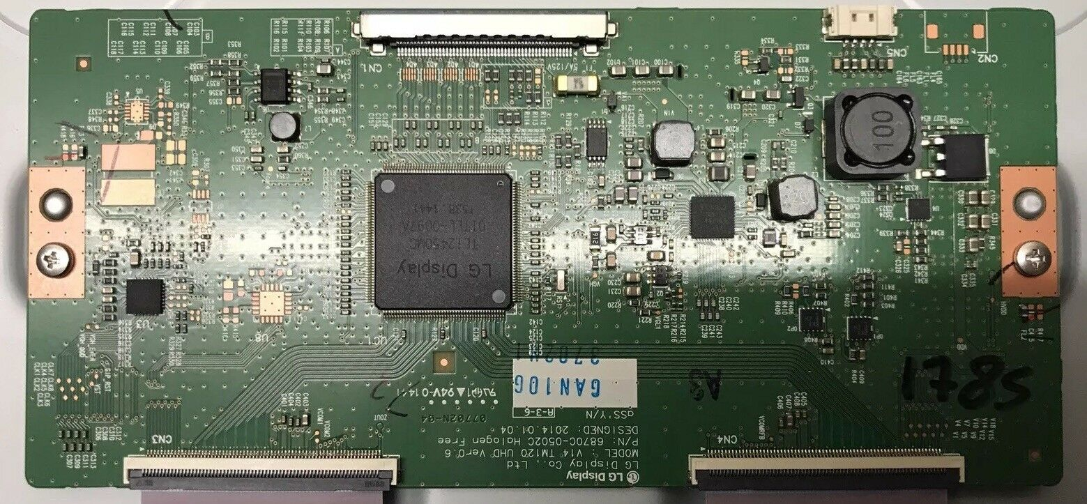

    Telewizor załącza się ale nie wyświetla obrazu, brak też osd.
    Matryca nie jest uszkodzona mechanicznie, jest podświetlanie.
    Telewizor był w serwisie gdzie stwierdzono uszkodzenie matrycy i zaproponowano jej wymianę za duże pieniądze.
    Dowiedziałem się że uszkodzone są tranzystory na taśmach flex w matrycy.
    Dane LCD
    LG49UB850V
    matryca: LC490EQE (XG)(F2)
    zasilacz: EAX65613901 (1.6)
    EAY63149401
    main: EAX65684604 (1.0)
    tcon: V14 TM120 UHD ver0.6
    6870C-0502C
    Dodatkowo zauważyłem że uszkodzony jest element na płytce tcon.
    Zakładam że serwis diagnozując usterkę podstawił sprawny tcon.
    Moje pytanie:

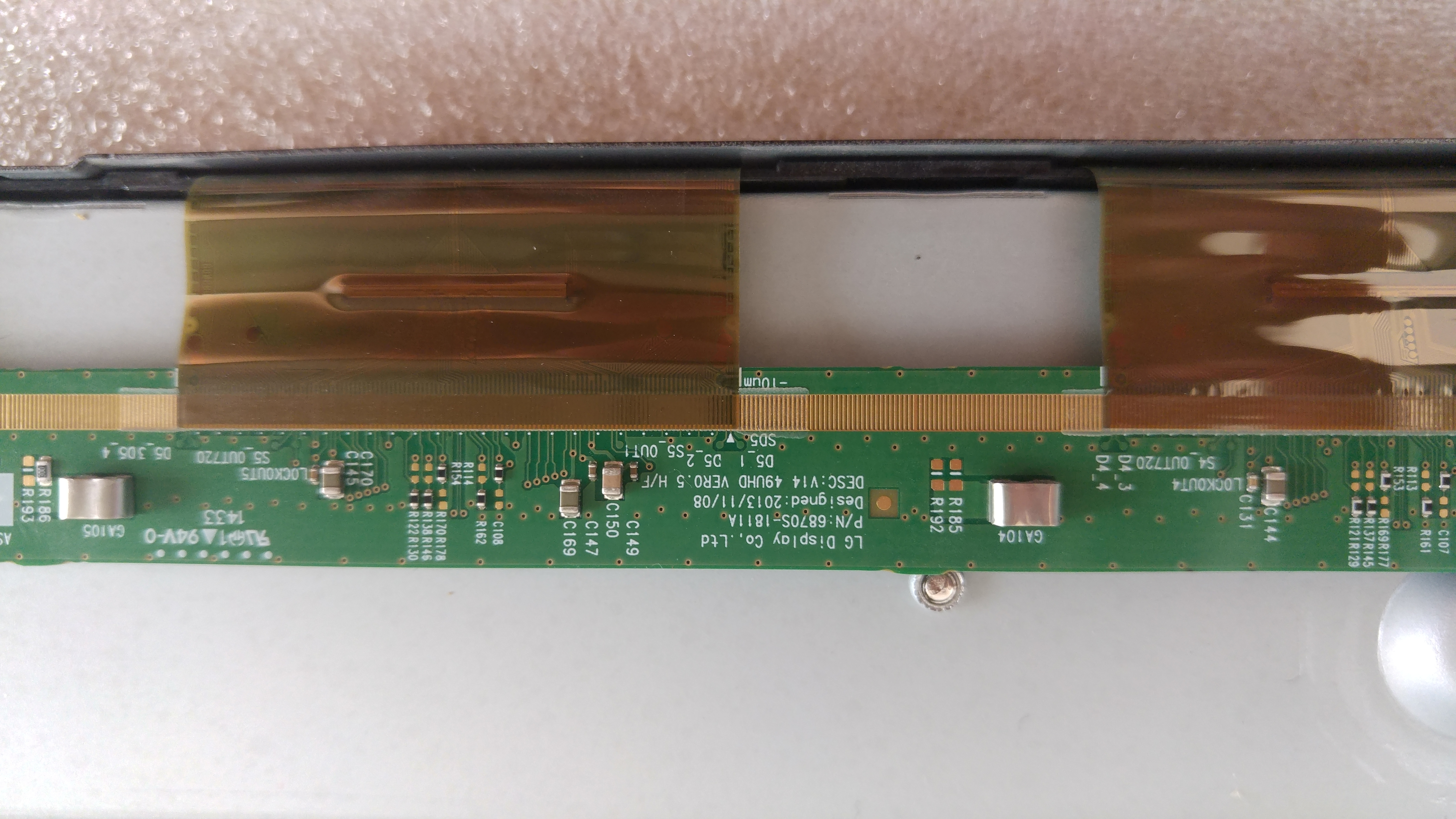

    Czy da się w jakiś sposób wymienić te uszkodzone tranzystory lub całe taśmy flex tak aby nie kupować całej matrycy która używana i tak nie wiadomo jak długo podziała. Rozumiem że chodzi o te taśmy flex z obrazka drugiego.

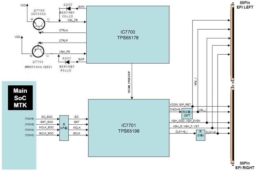

    Popatrz w datasheet, aplikację ukł. pracy scalonego TPS65178 Link_ datasheet
    * lub producenta Link
    - pod który jego pin. ..jest podłączony ten spalony element i dioda chyba D7
    - czy to czasem nie idzie na matrycę ...?
    - skoro na matrycę ... to prawdopodobieństwo jej uszkodzenia jest bliskie ... ?%
    p.s
    SM pod LG z tym ukłądem Link_ np.ten
    T-con masz
    T-CON - 32/37/42/47/55 FHD TM120 Ver 0.3 6870-0502C
    TPS65198, TPS65178, TL2450EP
    Pomierz napiecia na T-con w pkt. opisanych
    - np. VCOM z pin.18... inne napiecia opisane
    Porównaj z tym co już napisano na tym forum o Twojej matrycy
    - podaj jaka tam jest > np. LC42EUN(SE)xx

    Matryca jak napisałem w pierwszym poście to:
    LC490EQE (XG)(F2)
    Napięć VGL mierzone obok R221 oraz VGH mierzone obok R224 - brak
    Napięcie Vcom1 i Vcom2 mierzone przy złączu CN3 -brak
    Bezpiecznik F1- jest ok 11,77v
    VDD_1 pad obok R208- brak
    VCC18 obok C202- brak
    VCC33 obok cewki L2(220) - 1,020V
    Napięcie od uszkodzonego elementu Q3 obok D7 dochodzi do U2 pin 13,14 11,77v

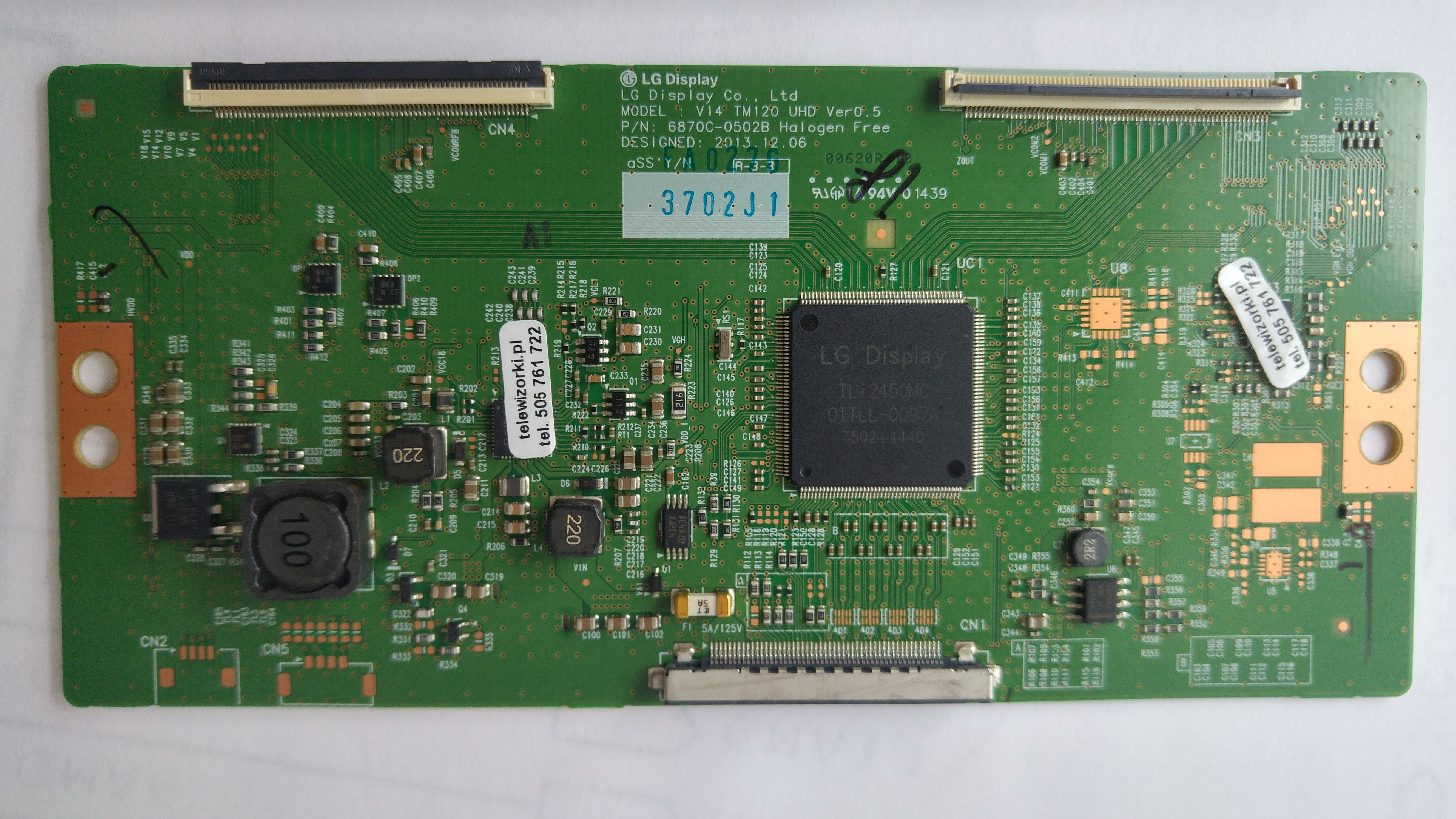

    Kupiłem T-CON z tej aukcji:]
    https://allegro.pl/oferta/ticon-v14-tm120-uhd...GIwMTNmZThkZWY0YzcyNTQ2M2IwZTQ2NmYxMWIxZDA%3D
    ale przysłali mi inny:
    LG49UB850V - Wymiana tranzystorów/taśm flex zamiast matrycy?
    Brak złącza CN5
    Różnią się także:
    wersją: V0.6 vs V0.5
    P/N 6870C-0502C vs 6870C-0502B
    Designed: 2014.01.04 vs 2013.12.06
    Ten T-CON ww aukcji miał identyczne oznaczenia oprócz tych na białym prostokątnym polu (nie wiem czy są ważne).
    Czy jest sens podłączać zakupiony T-con w którym brak złącza CN5 które łączy T-con z zasilaczem
    v-sync,
    Sin (lub 5 in)
    Sclk
    gdn
    Czy po powyższych pomiarach można z całą pewnością stwierdzić uszkodzenie matrycy.

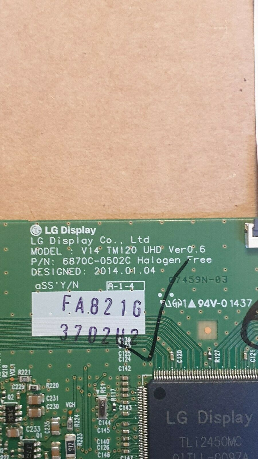

    Masz nieodpowiedni T-con
    - ważny opis na "białej naklejce"
    - było w org.: 3702 H1 dla LC490EQE (XG)(F2)/ * jest i 3702 H2
    czyli szukany LG p/nr. 6871L-3702H
    - dostałeś 3702J czyli
    6870C-0502B, 3702J, 6871L-3702J, V14 TM120 UHD Ver0.5,
    PHILIPS 42PUS7809, T CON Board, for matrix : LC420EQE PG F1
    Tych org. T-con na ebay/ ( https://picclick.co.uk ) jest pełno , od 15 funów
    Jak z odłącz. matrycą masz napiecia na T-con ... to chyba sprawa Jasna?!
    p.s
    Dla matrycy LC490EQE (XG)(M1) i T-con na pcb: 6870C-0502C
    - naklejka : 3702 M1
    * kol. ma końc. ... w opisie matrycy (M2)

    Miał ten sam problem na "uszach matrycy" 6870S-1811A
    Matryca Pana została naprawiona, zwarcie na elektronice matrycy 2 kondesatory, oraz 2 wymienione co grzały się o 20 stopni wiecej od innych.
  • #14 18118179
    bebu
    Poziom 8  
    Posty: 16
    Jest postęp.
    Uszkodzony okazał się kondensator smd C156 na płytce L przy matrycy.
    Teraz napięcie VGH wynosi 17,3v natomiast VGL -4,3v a przetwornice na TCON są dość głośne.

    Czy może wiecie z doświadczenia jaką wartość powinien mieć uszkodzony kondensator smd c156 ?
    Na drugim zdjęciu (taśma flex) z pierwszego postu na przeciwko taśmy jest 3 większe i trzy małe kondensatory powtarzające się
    sekwencyjnie przy każdej taśmie. Ten uszkodzony (C156- został wylutowany) odpowiada C150 itd przy innych taśmach.
    Pomierzyłem niby sprawne kondensatory na drugiej połowie matrycy R (uszkodzenie było na L) i ich wartości różnią się.
    Na mierniku od ok 20pF do 40pF.
    Jest tez możliwość że mój miernik błędnie mierzy (mastech my-68).
    Pytanie brzmi co tam wlutować (jaka powinna być tam wartość) oraz czy wymieniać inne (po jednym na każdej taśmie)
    w związku z tym rozrzutem parametrów kondensatorów.
