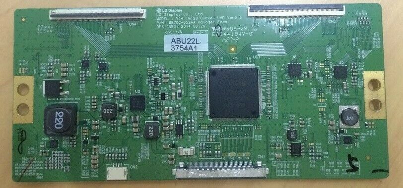

  • #7 18499653
    lisek
    Serwisant RTV
    Posty: 39968
    Pomógł: 6348
    Ocena: 6878
    Taki T-con
    pcb: 6870C-0524A /6871L-3748B
    Dlaczego LG 65UC970V nie działa poprawnie po wymianie T-Conn?
    Piszesz o pionowych paskach, to by wskazywało na matrycę
    Masz LC650CQN FGF1 Flat czy (zakrzywiona LC650CQN-FHF1(Curved T120)) ?
  • #8 18500060
    marek_lo
    Poziom 7  
    Posty: 28
    Dokładnie takie moduły instalowałem (trzy prócz oryginalnego), wszystkie działają prawie identycznie obraz jest "prześwietlony", a na oryginalnym paradoksalnie obraz jest najlepszy. Pionowe kreski o szerokości jednego piksela z lewej strony matrycy to rzeczywiście uszkodzenie, powstało chyba podczas ewakuacji sprzętu z pożaru, kiedy strażacy wyciągali co udało się złapać. Matryca jest zakrzywiona.
    Teraz zastanawiam się czy dysponując tylko multimetrem i lutownicą jestem w stanie choć zweryfikować czy to T-con czy może płyta główna.
