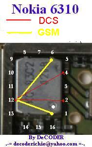

    No i jakże uwielbiany zasięg w 6210 :)

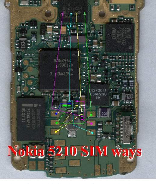

    5210 sim

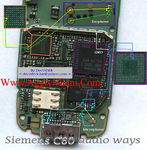

    SIEMENS C60 - Audio

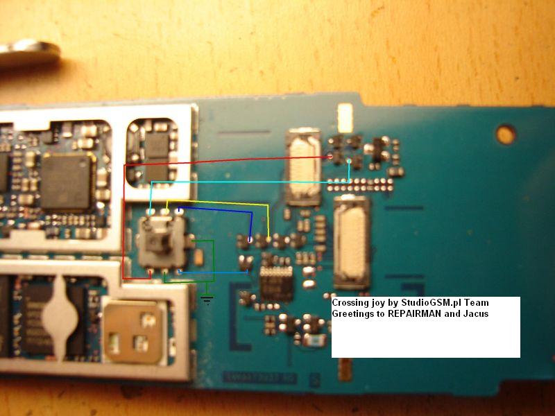

    Proszę bardzo.

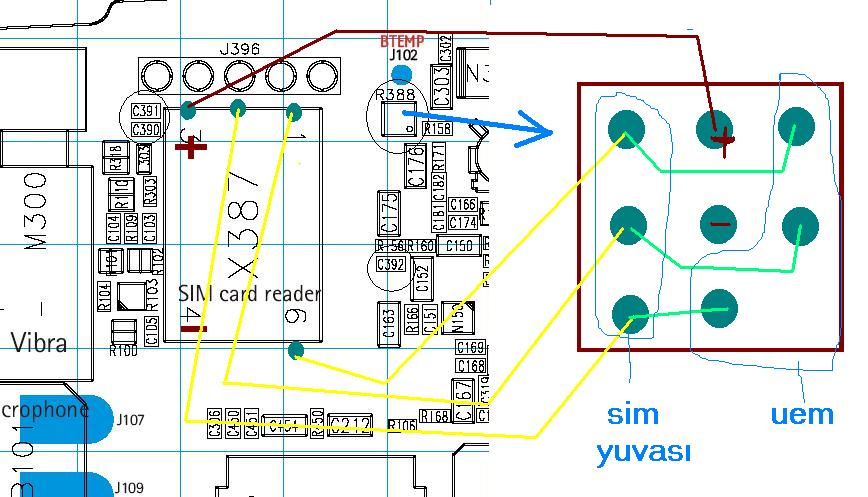

    NOKIA 2600

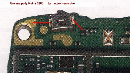

    O to chodzi żeby robić tu syf i wrzucać co się da.

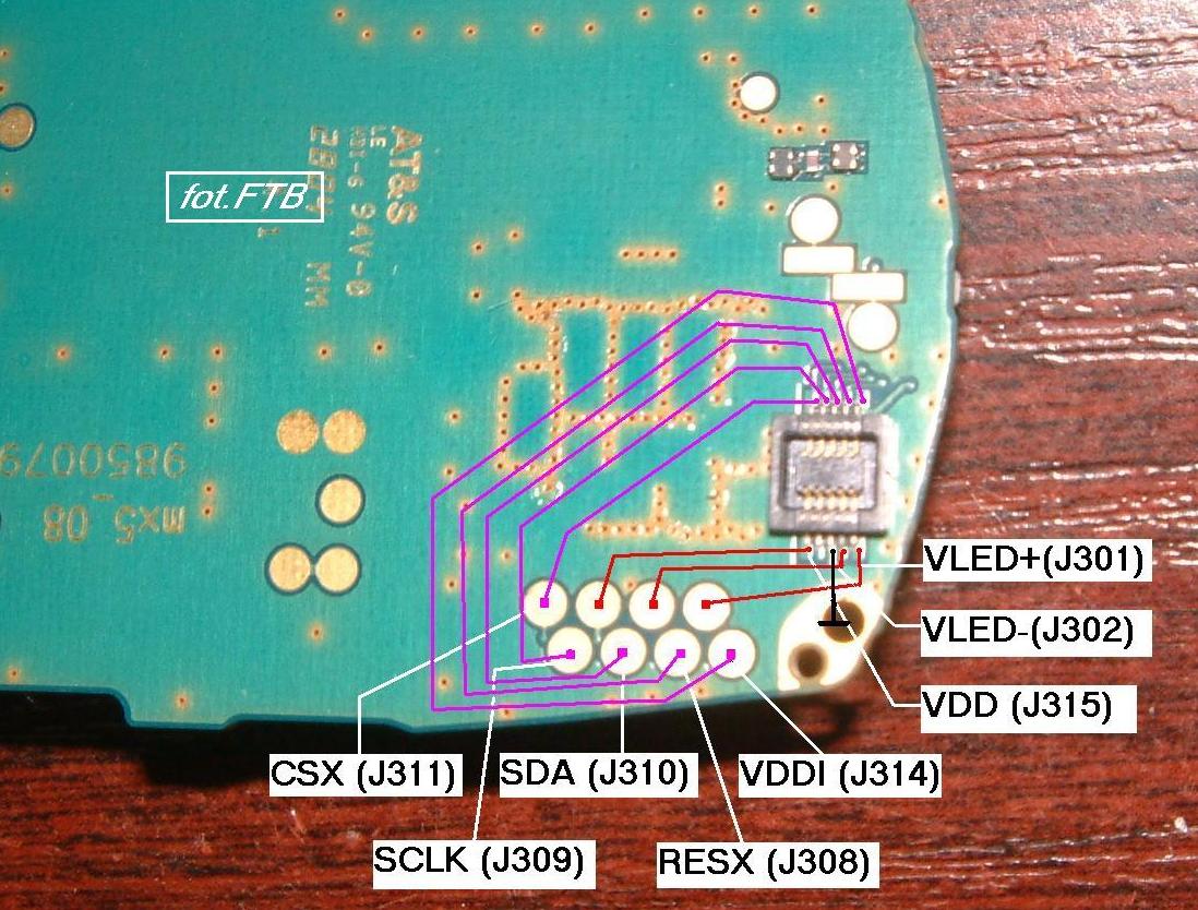

    NOKIA 3200

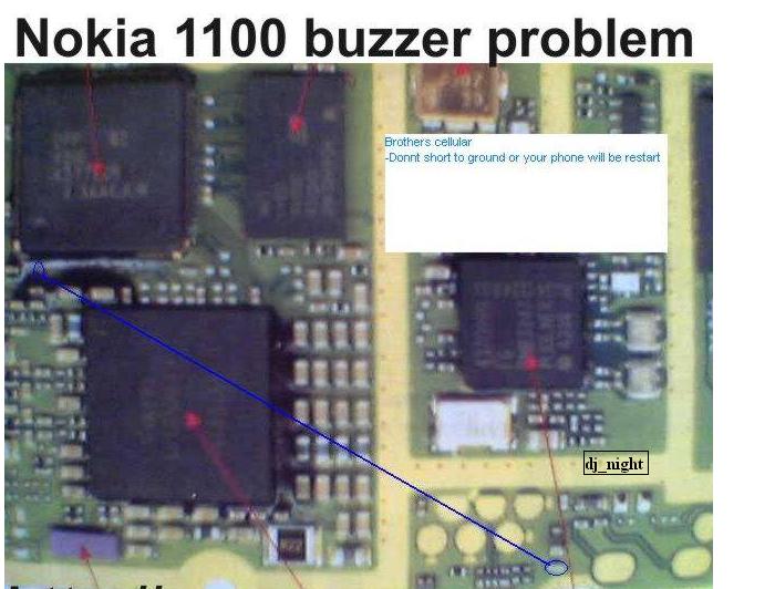

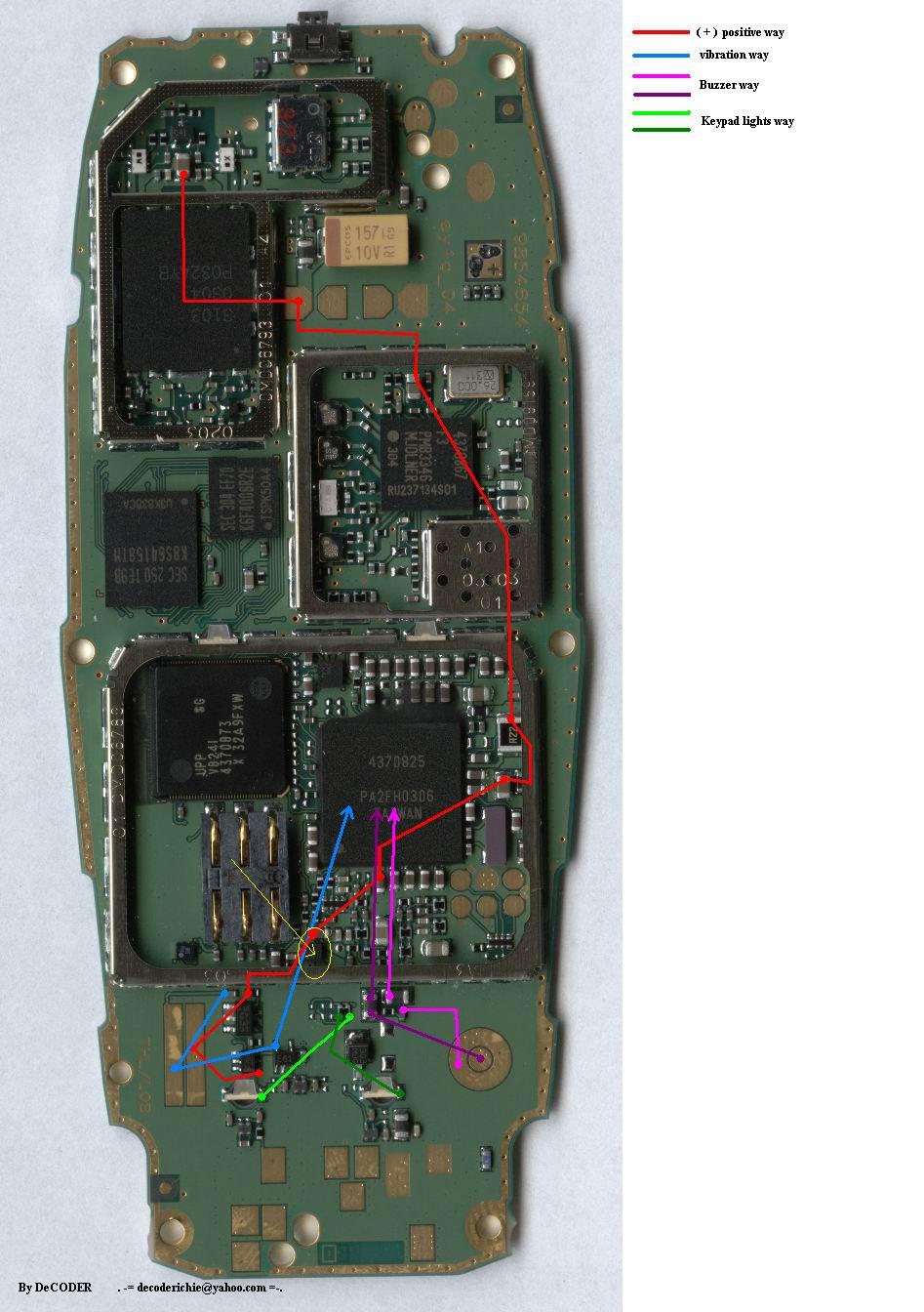

    Witam Przesyłam solucje. Problem z buzerem nokia 1100

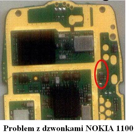

    Jak byście mieli problem z dzwonkami w noki 1100

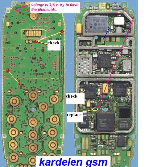

    martwa 6610
