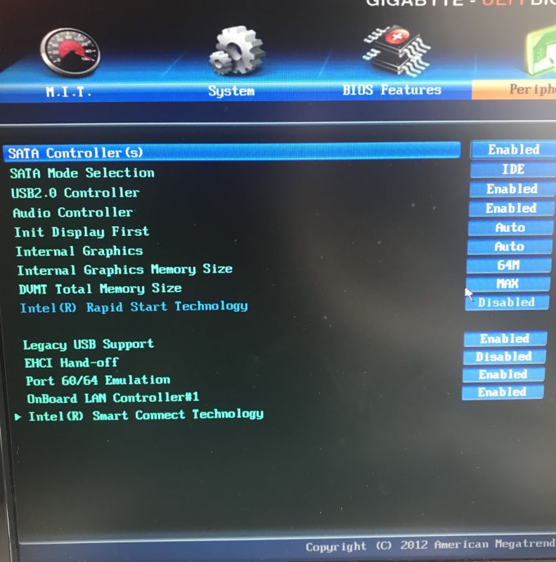

    Jest włączone

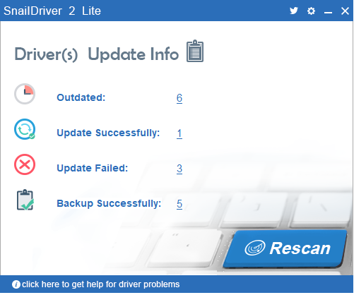

    Dałem przy Snail Rescan i zaktualizowało wszystkie rzeczy. Z błędem to dam znać dopiero za jakiś czas bo jak mówiłem błąd wyskakuje jak komputer jest wyłączony jakiś czas około 30-60 minut. Z góry dziękuję za pomoc. Jeszcze zaktualizuje sterowniki z płyty głównej tak na wszelki wypadek.
    Zauważyłem jeszcze, że wykrzyknik przy HID-compliant headset nie znikł
