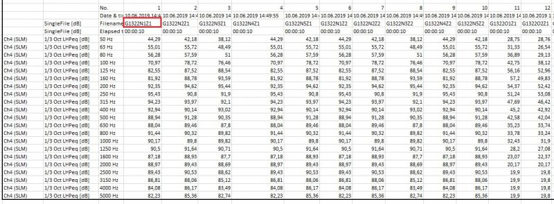

    Program sam tworzy arkusz excela z danymi. Dane wyglądają tak:
    Wyszukiwanie kolumny po nazwie Visual Basic (Excel makro)
    Chodzi mi o wyszukiwanie danych, które znajdują się pod nazwami kolumny (zaznaczone na czerwono) na podstawie 4 ostatnich znaków tych nazw.

    Aleś "przykłade obrazkowo" machnął ... : ( ... jakbym chciał w ten sposób odpowiedzieć, to miałbyś kod też w postaci obrazka ... : )
    Założenia są takie, że tabela w "Arkusz2" zaczyna się od "A1" a jej nagłówki są albo takie (swoim schematem) jak w "Arkusz1", albo tylko czteroznakowe.
    Tabela źródłowa również zaczyna się od "A1", chociaż jest tam niby "pustostan".
    Działa w oparciu o metodę "Find" dla zakresu/obszaru.
