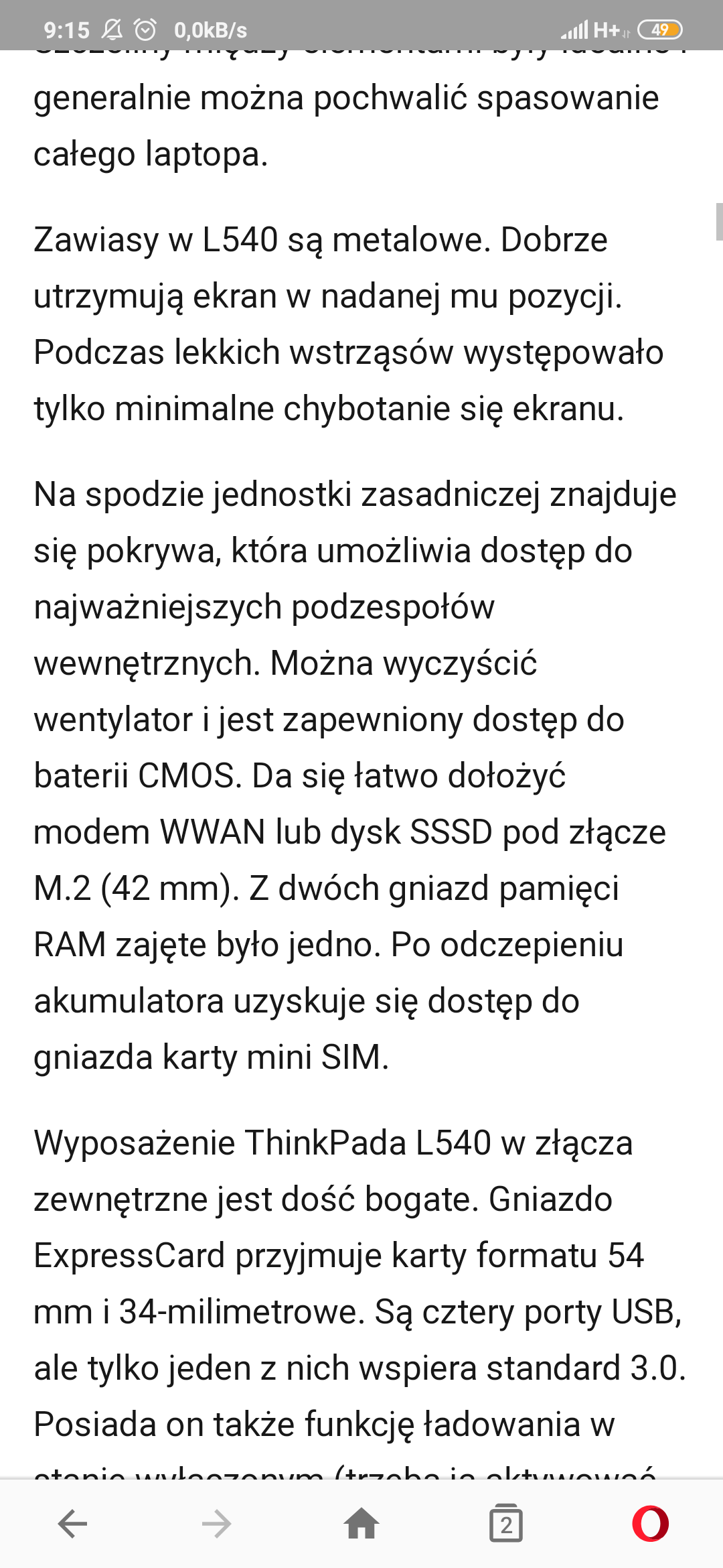

    Witam. Tam gdzie jest złączę pod WWAN podpinasz dysk SSD M.2 nazywa się dokładnie. Złącze M.2 (42 mm).

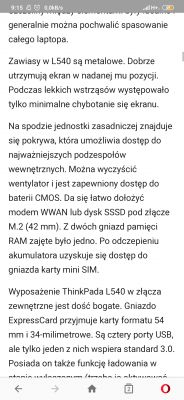

    Ciągle jestem w rozterce. Allegro uczy, że:
    "Najprościej rzecz ujmując – dyski SATA III mają dwa wcięcia, a dyski PCIe z NVMe mają jedno wcięcie z prawej strony".

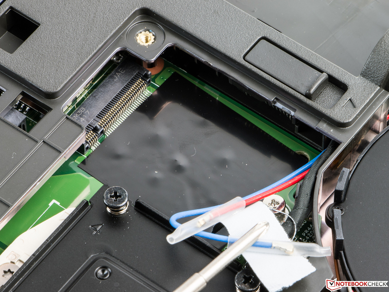

    Moje złącze wygląda tak jak na tym zdjęciu, czyli 1 wcięcie:
    Jaki typ złącza M.2 2242 ma Lenovo Thinkpad L540?

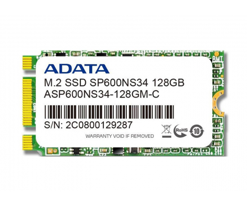

    A Adata SP600 2242 z linku ma dwa wcięcia:

  • #5 18107646
    dt1
    Admin grupy komputery
    Posty: 48255
    Pomógł: 7315
    Ocena: 8292
    Dysk będzie miał dwa wcięcia i będzie pasował do slotu z jednym kluczem. Dyski SATA są prawidłowym wyborem dla tego sprzętu. Możesz sprawdzić dyski Transcend 420s oraz Transcend 430s - są w miarę akceptowalne cenowo.
    Na zdjęciu widać, że na slocie jest klucz typu B (jest literka). Co do nauk Allegro... Dyski PCIe (NVMe) x2 też mają dwa wcięcia.
