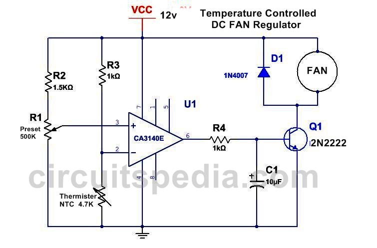

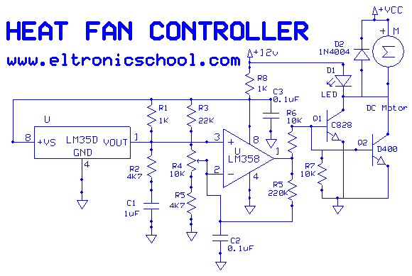

    Potrzebuję zrealizować sterowanie obrotami małego wentylatorka (taki jak przy procku - 5x5cm 12V 0.16A) który chłodzi radiator przetwornicy DC-DC.
    Można to zrobić albo w oparciu o wzrost temperatury albo w oparciu o wzrost poboru mocy (prądu) z wyjścia tejże przetwornicy.
    Na chwilę obecną wentylator kręci cały czas pełną mocą niezależnie czy potrzebne jest chłodzenie czy też nie...
    Przetwornica ustawiona na 14V, a wentylatorek zasilany jest przez stabilizator 7812.
    Najlepiej gdyby wentylator się załączał po przekroczeniu powiedzmy 20% poboru mocy lub po przekroczeniu temperatury 50 C.
    Jak to zrealizować? jakich elementów najlepiej użyć? Może ktoś poratuje schematem/opisem?

    Dla prawidłowego funkcjonowania US LM7812 należy żeby napięcie na wejściu minimum na 2.5V przekraczało napięcie na wyjściu ( 12V ) Sterowanie obrotami wentylatora chłodzącego przetwornicę Sterowanie obrotami wentylatora chłodzącego przetwornicę
