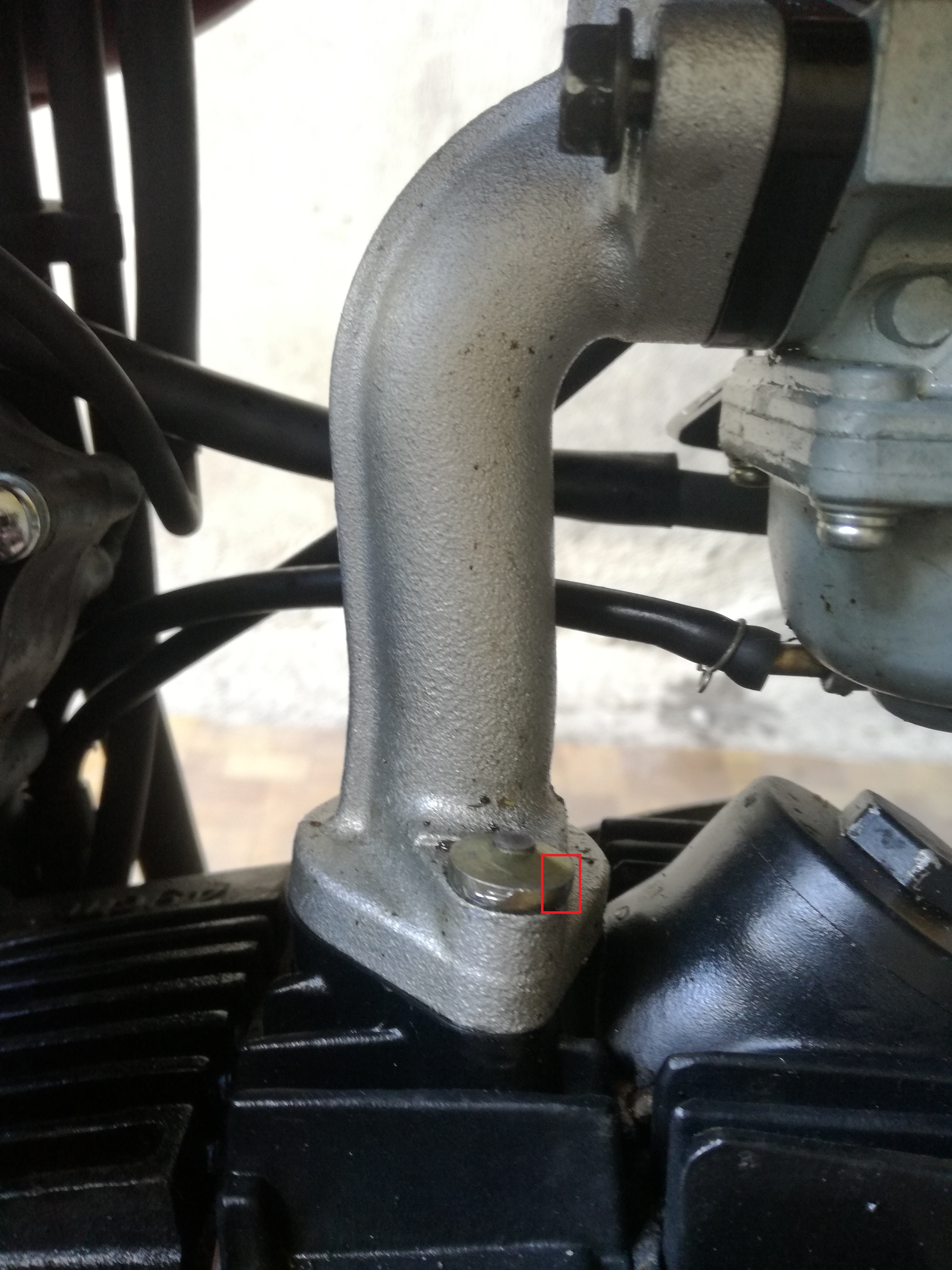

    witam,
    mam problem - w moim motorowerze mam taką oto "nakrętkę". Ktoś ma jakiś pomysł jak ją odkręcić?
    pozdrawiam i z góry dzięki!

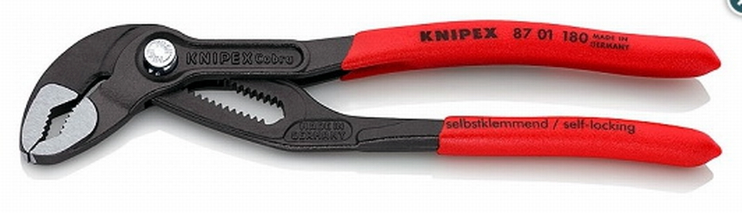

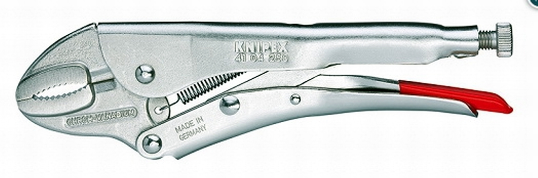

    A normalnymi kombinerkami, kleszczami, małym kluczem do hydrauliki (popularna "żabka")
    Jak odkręcić okrągłą nakrętkę w motorowerze?
    kleszcze morse'a
    nie da rady?

    Kombinerkami, kleszczami nie daje rady. Ślizga się. Żabki nie mam

    Mały przecinak, dokładasz na rant tejże śrubki i uderzasz młotkiem. Najskuteczniejsza metoda.
    Zaznaczyłem Tobie gdzie masz przyłożyć przecinak i uderzyć.

    To nie nit, a śruba z łeb zrywalnym, stosowana w stacyjkach samochodowych.
    Ma ten pojazd blokadę na kolanku do gaźnika i kolega chce wymienić, a ta śruba to rodzaj gwarancji.
    Silnik pewnie to 50 ccm, 139FMB.

    dzięki, udało się meslem i młotkiem. Można zamykać
