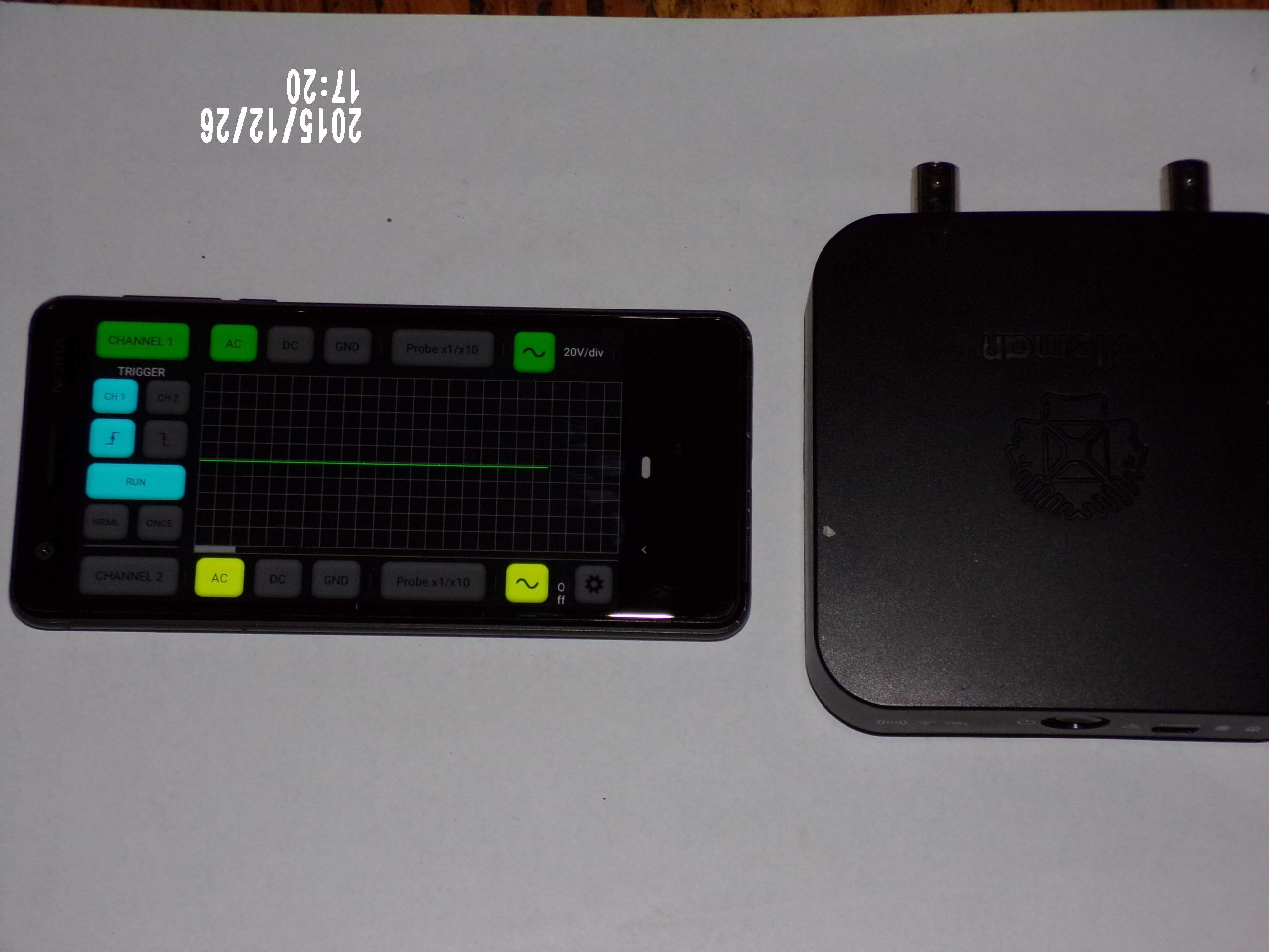

    Witam. Program obsługowy nie wyświetla poprawnie ikon na telefonie z androidem. Czy ma ktoś sprawdzony tablet żeby to chodziło w całej rozdzielczości, albo żeby działał chociaż przycisk Autorange ? Obcina ikony w ten sposób i moge wcisnąć jedynie 20V/dz. P.S. Jest możliwość przemodzenia softu *.apk żeby pousuwać zbedne ikony czy nie da sie ?
    Jaki tablet do Velleman WFS-210 dla pełnej obsługi ikon i Autorange?
    Tak wyglądają wszystkie ikony razem na szerokim ekranie.
    Pytanie z innej beczki - czy da rade zrobić taki myk, aby usunąć Trigger i na ich miejsce wstawić Autorange na wąskim ekranie ?

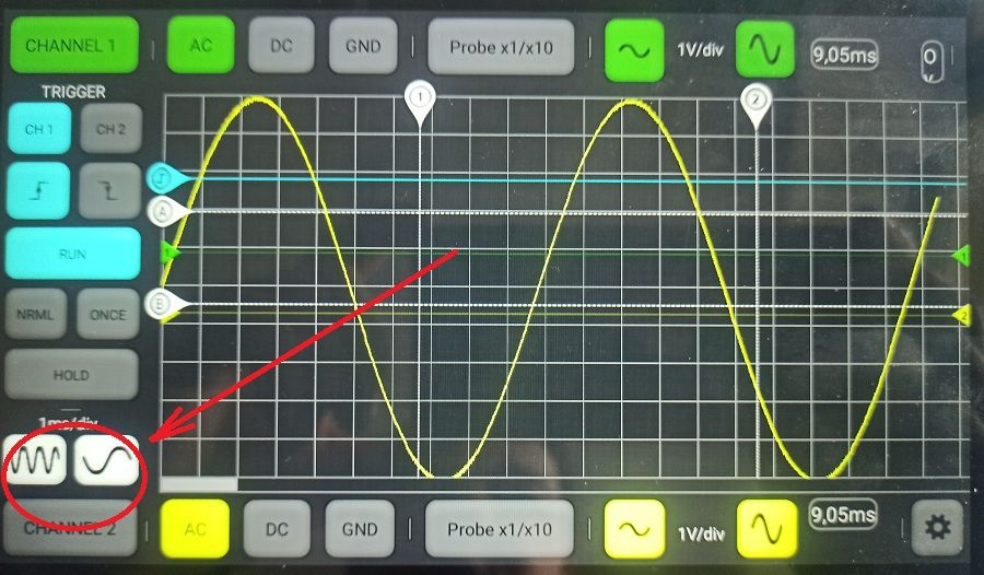

    Na pierwszym obrazku widzimy brak przycisku "autorange", który "schował się" nam z powodu zbyt dużego ustawienia rozmiaru interfejsu telefonu/tabletu - tu powiem być zaginiony przycisk.
    Ekran oscyloskopu z wykresem oraz zaznaczonym przyciskiem funkcji autorange.

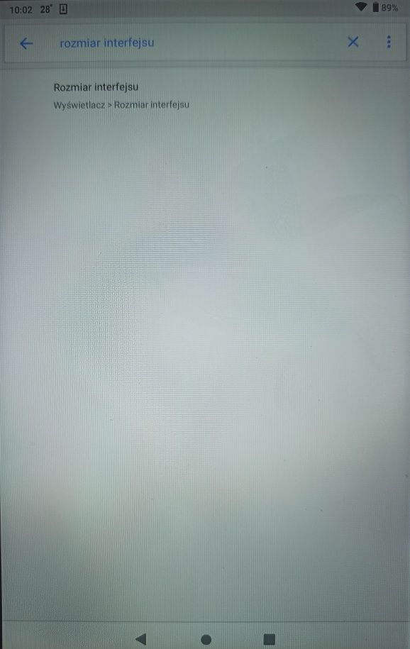

    Należy więc wpisać w wyszukiwarce systemowej "rozmiar interfejsu" - jak na obrazku poniżej.
    Widok ekranu tabletu z wyszukiwaniem frazy rozmiar interfejsu.

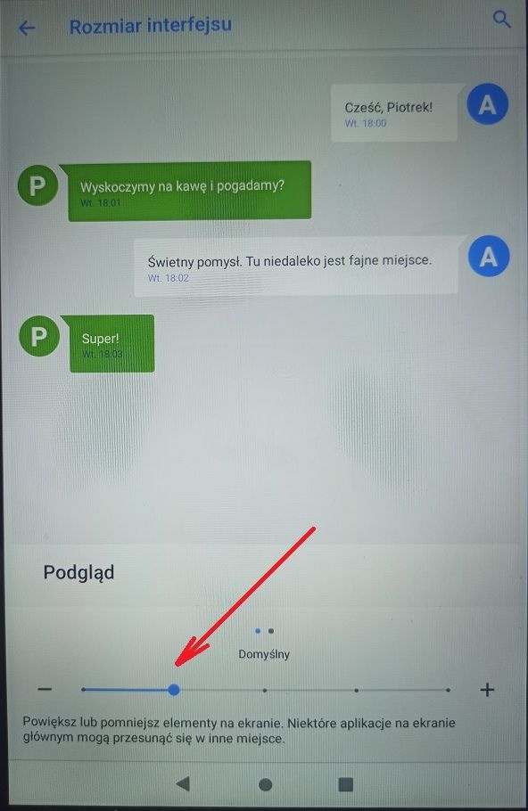

    Tak wygląda domyślne - złe (zbyt duże) ustawienie.
    Ekran ustawień rozmiaru interfejsu z przesuniętym suwakiem w lewo

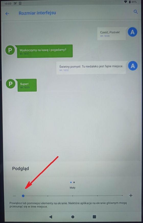

    Należy przesunąć suwak o jedną pozycję w lewo, aby ustawić najmniejsze ustawienie.
    Ekran ustawień rozmiaru interfejsu na tablecie z rozmowami tekstowymi.

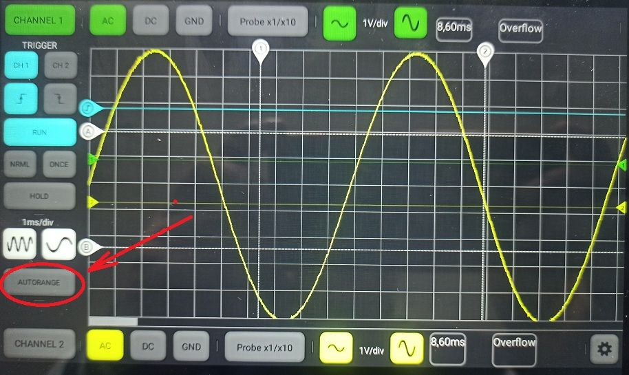

    W efekcie aplikacja WFS210 zaczyna wyświetlać zaginiony (i zasadniczo najważniejszy) przycisk "autorange". Jak również pozostałe przyciski i funkcję są od teraz wyświetlane poprawnie.
    Ekran oscyloskopu z widocznym przyciskiem AUTORANGE oznaczonym czerwoną strzałką.
    Testowane urządzenie to: tablet Lenovo Tab M8 (TB-8505F), android 9.
