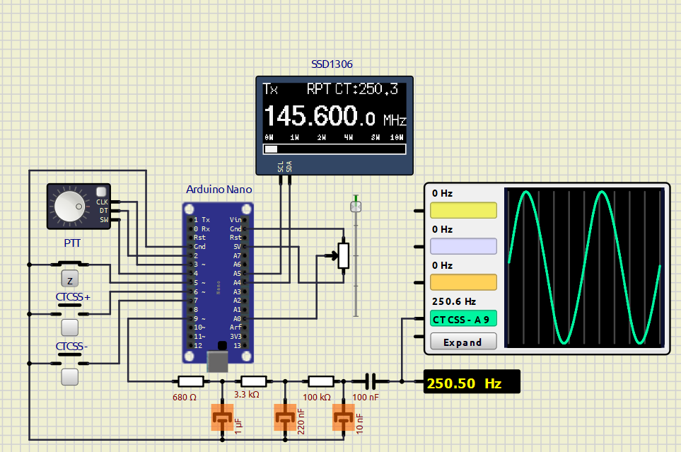

    O taki moduł dokładnie tu chodzi:
    [Si5351] Radmor FM-3001 - synteza Arduino Nano z CTCSS i skanerem pasma 2 m

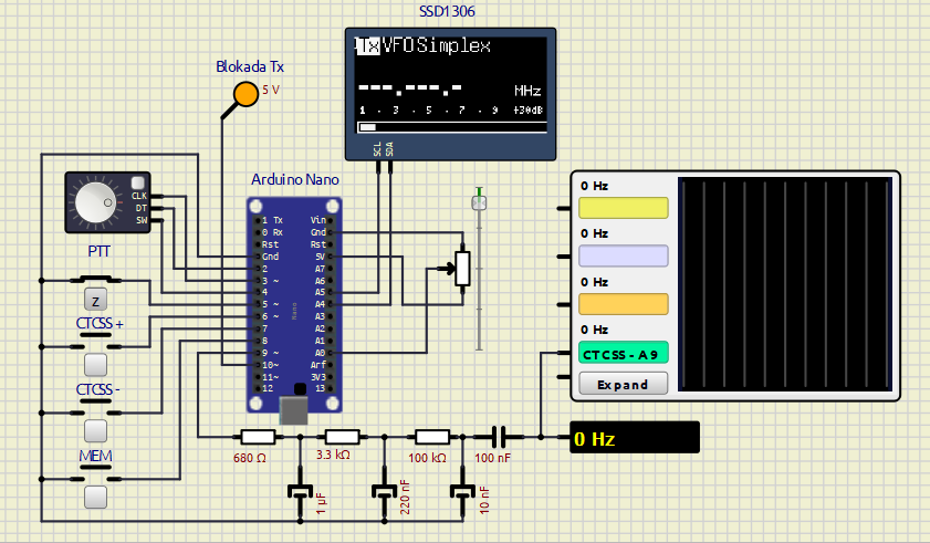

    Schemat syntezy

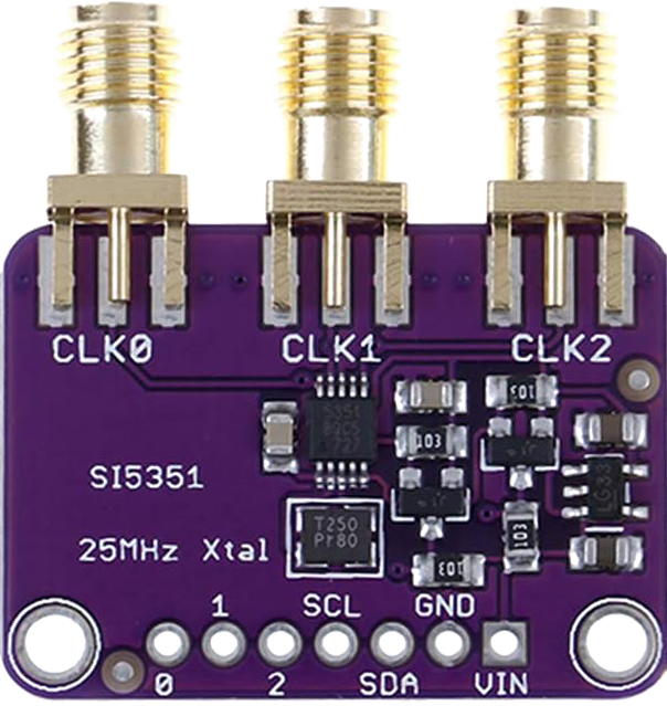

    (Celowo pominąłem moduł z Si, bo nie mam go w programie, bo jego podłączenie jest banalnie proste.)

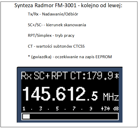

    Opis ikonek na ekranie

    - Moduł Si5351

    Co do przycisków i obsługi. Jest gałka VFO na encoderze, przycisk SCAN to mikrostyk encodera, przyciski +/- CTCSS. PTT jest wyzwalane stanem niskim na D5. RSSI dla s-metra to wejście A0 (0-5V). Pin D9 to wyjście subtonu CTCSS. Skaner skanuje tylko od 145.2 do 145.8 - bo po co ma darmo latać po nieużywanych częstotliwościach ? Dokleiłem 145.800, bo tam czasem latają satelity. Dodam, że piny A4, A5 magistrali I²C wyświetlacza są współdzielone z modułem Si.

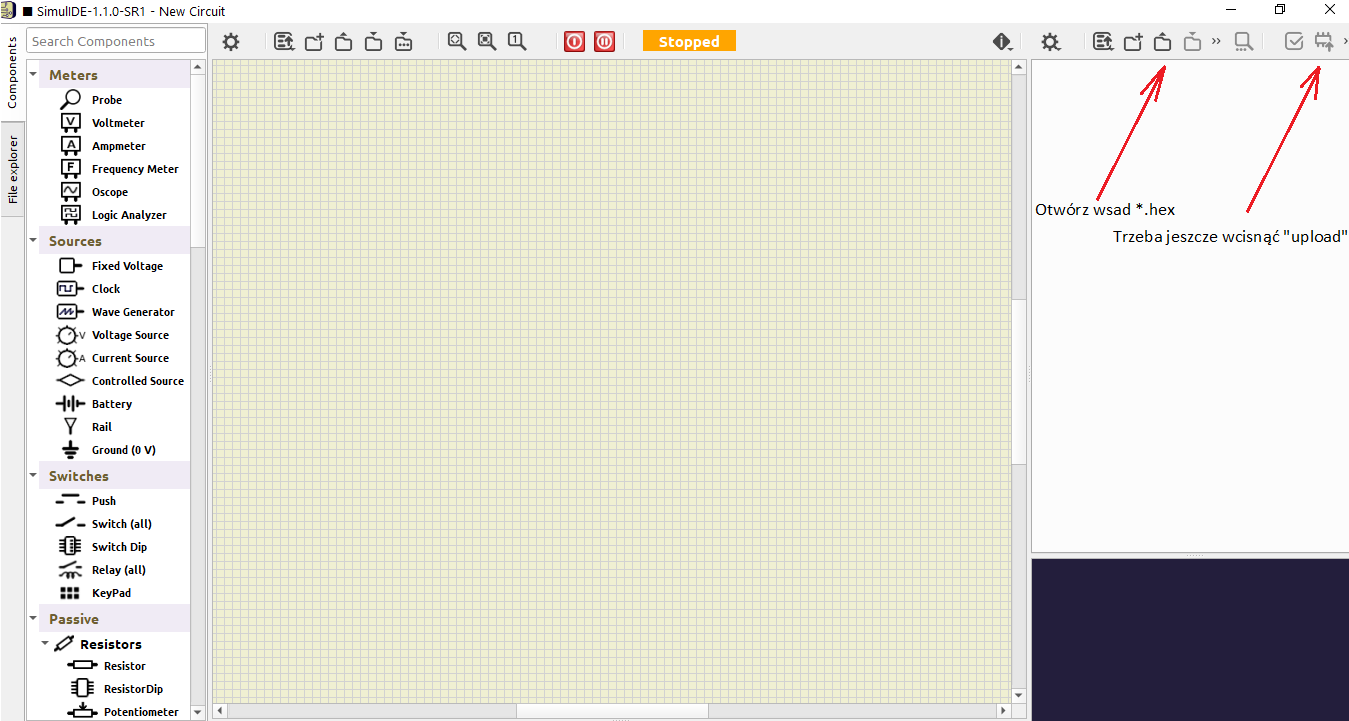

    Jak ktoś chce potestować syntezę, to zapraszam na stronę:
    https://simulide.com/p/downloads/
    gdzie można pobrać program symulacyjny SimulIDE, otworzyć załączony plik "VFO_SH1106_FM-3001.sim1", następnie otworzyć wsad do Arduino, nacisnąć "upload" i włączyć zasilanie. Dlaczego o tym piszę ? Bo nie wystarczy w SimulIDE otworzyć wsad - trzeba jeszcze kliknąć ten przycisk:
    Załączam dwa pliki wsadowe:
    - VFO_SH1106_FM-3001.hex -> do radiotelefonu Radmor FM 3001 i wyświetlacza 1,3" SH1106
    - VFO_SSD1306_FM-315.hex -> do radiotelefonu Radmor FM 315 z mniejszym wyświetlaczem 0,96" SSD1306
    Trzeci plik to, jak wspomniałem, do symulacji w SimulIDE - trzeba rozpakować.

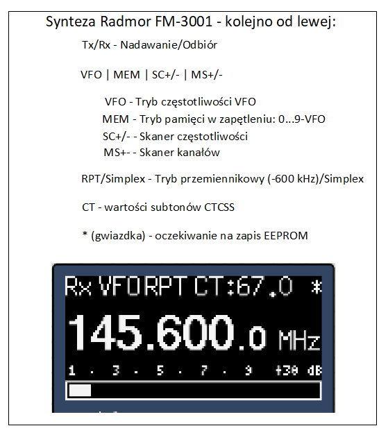

    I znów posiedziałem nad kodem, i wymyśliłem sobie taki układ ikon:
    Grafika z opisem ikon i ekranu syntezy Radmor FM-3001 z częstotliwością 145.600,0 MHz
    Dodałem tu kilka rzeczy, a mianowicie:
    - czwarty przycisk trybu pamięci MEM (wyprowadzenie D8), który działa w zapętleniu 0...9...VFO...0...9...,itd.
    - dodałem skanowanie kanałów, podczas gdy jesteśmy w trybie kanałów
    - miejsce dotychczasowej ikony SC zajmują teraz na przemian VFO | MEM | SC | MS (patrz obrazek powyżej)
    - skaner zatrzymuje się po wciśnięciu PTT tak, aby można było swobodnie posłuchać znalezionej rozmowy
    - efekty wizualne

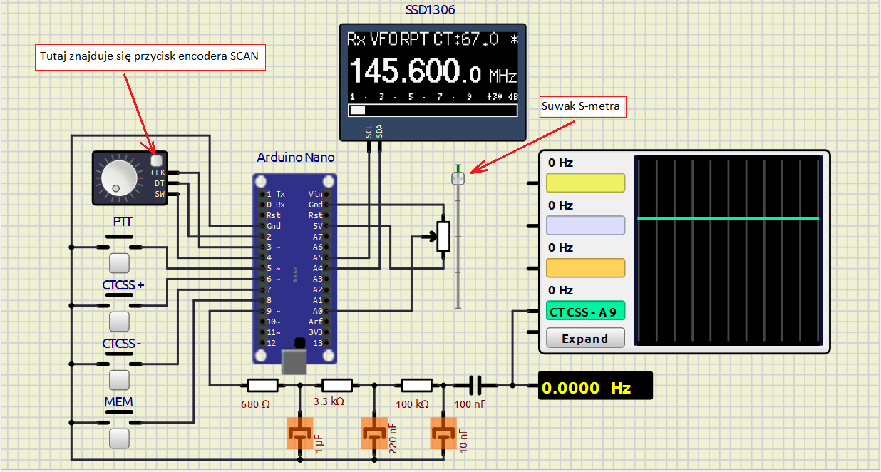

    Obsługa:
    A zatem wyposażyłem syntezę w 10 kanałów. Podczas gdy jesteśmy w trybie pamięci, ustawiamy częstotliwość (plus subton CTCSS, jeśli chcemy) enkoderem i trzymamy przycisk MEM do czasu, aż pokaże się komunikat "Zapisano do M0...9" (działa to tak jak wejście do menu kalibracji). Jeżeli wcześniej był ustawiony dany subton dla przemiennika, wówczas w trybie kanałowym zostanie on przywołany z pamięci (nie trzeba ustawiać ponownie). Na zaktualizowanym schemacie zaznaczyłem przycisk SCAN, suwak potencjometru dla wejścia A0 S-metr (do testu) i nowy przycisk na D8. Dodam jeszcze, że podczas skanowania można klawiszem MEM przełączać się wygodnie między SC/MS, tzn. VFO scan/memory scan.
    Schemat z Arduino Nano, OLED SSD1306 i przyciskami PTT/CTCSS/MEM oraz enkoderem SCAN
    W przyszłości planuję dodać kilka pozycji menu takich jak zakres częstotliwości odbioru, czasy reakcji skanera itp. Ale to już przesiadka na inny kotroler z większą pamięcią flash, bo wsad do Arduino Nano zajmuje za dużo i konieczna była rezygnacja z bootloadera. W efekcie tego wsad należy wgrać za pomocą programatora, np. takiego jak USBasp plus adapter KANDA 6 wyprowadzeń. Układ został przetestowany pod kątem logicznym i wg mnie działa poprawnie, ale kto wie, czy nie zawiera błędów...
    Wreszcie moja wymarzona synteza działa tak, jak chciałem, a teraz trzeba będzie pomyśleć nad +5 V zasilania z ujemnego 24V .
    Plik HEX w załączniku, plik symulacji dla SimulIDE także - zapraszam do testów.

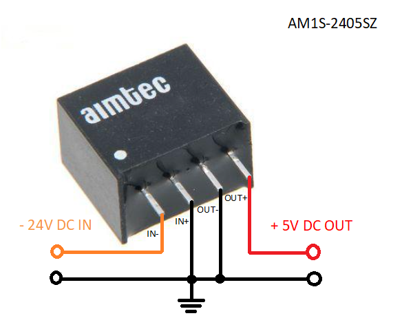

    P.S. Taką przetwornicę znalazłem:
    AM1S-2405SZ AIMTEC https://www.tme.eu/pl/details/am1s-2405sz/przetwornice-dc-dc/aimtec/
    Ale czy to na pewno separacja galwaniczna będzie, żeby móc zasilić Arduino z -24 V?

    Oj, zazdroszczę pojemności życiowej na takie zajęcia. Ja i moje radiotelefony Radmora musimy poczekać.
    Myślałem po moim poprzednim wpisie o kwestii zasilania i plusie na masie w 3031, a tu @Hektar Zahle.r się tym zajął w kolejnym wpisie. Murzynek jest pod tym względem przyjemniejszy, bo na 12 V i w dodatku z minusem na masie (tego drugiego nie jestem na 100% pewny, a instrukcje serwisowe mam w szafie zastawionej pudłami).
    Co do przetwornicy: może ona nie naśmieci, pewnie bardziej Si5351 to zrobi potencjalnie przez zasilanie. Czy nie trzeba by przejrzeć kondensatorów na zasilaniu w oryginalnej radmorowskiej części zmodernizowanego radia? No bo rodzina 3001 nie była projektowana dla szybkich przebiegów prostokątnych występujących w układzie.
    A dlaczego by nie zastosować stabilizatora -5 V (typu 7905), ewentualnie z prestabilizatorem (np. -15 V, 7915)? Separację galwaniczną można zapewnić jakimiś transformatorami w.cz. między wejściem pierwszego powielacza heterodyny i wejściem modulatora fazy.
    Oczywiście część z Arduino + Si5351 musi być starannie odizolowana tak, żeby uniemożliwić nawet przypadkowe zwarcie między masą/chassis radiotelefonu a masą modułów Arduino + Si5351. Złącza SMA na płytce Si5351 są do demontażu... Ja w moich rozmyślaniach zakładałem, że moduł sterowania i moduł generatora zostaną wyniesione poza obudowę radia.

    Witam po krótkiej przerwie. No i doszła zamówiona przetwornica AM1S-2405. Podłączyłem zgodnie ze schematem poniżej i ku mojemu zadowoleniu działa, jak się można było spodziewać, tzn. jest pełna separacja galwaniczna między wejściem a wyjściem i kwestia zasilania syntezy z -24 V staje się rozwiązana. Pobór prądu przez Arduino + wyświetlacz + Si5351 to 40 mA, natomiast maksymalny prąd AM1S to 200 mA. Zatem jest spory zapas na opcjonalne sprawy.

    Jeszcze kilka słów odnośnie odchyłek częstotliwości modułów Si5351.
    Mam takie dwa moduły (do porównania) i odchyłki na CLK0 (Rx) "po przemieleniu" przez scalak na ustawionym 144 MHz i kalibracji na 0 wyglądają tak:
    - moduł nr.1 -> 33,328350 MHz -> odchyłka 3,350 kHz
    - moduł nr.2 -> 33,328615 MHz -> odchyłka 3,615 kHz
    A zatem różnica między nimi to 265 Hz.
    Kalibracja tych modułów żeby było równe 33,325000 MHz +/- 20 Hz (bo taki jest krok kalibracji) na ustawionym 144 MHz wygląda tak:
    - moduł nr. 1 -> 100500
    - moduł nr. 2 -> 108500
    Czyli mamy różnicy w kalibracji równe 8000.
    Zachęcam do zainstalowania sobie programu SimulIDE do symulacji układu :
    Wsad w załączeniu - zapraszam do testowania.
