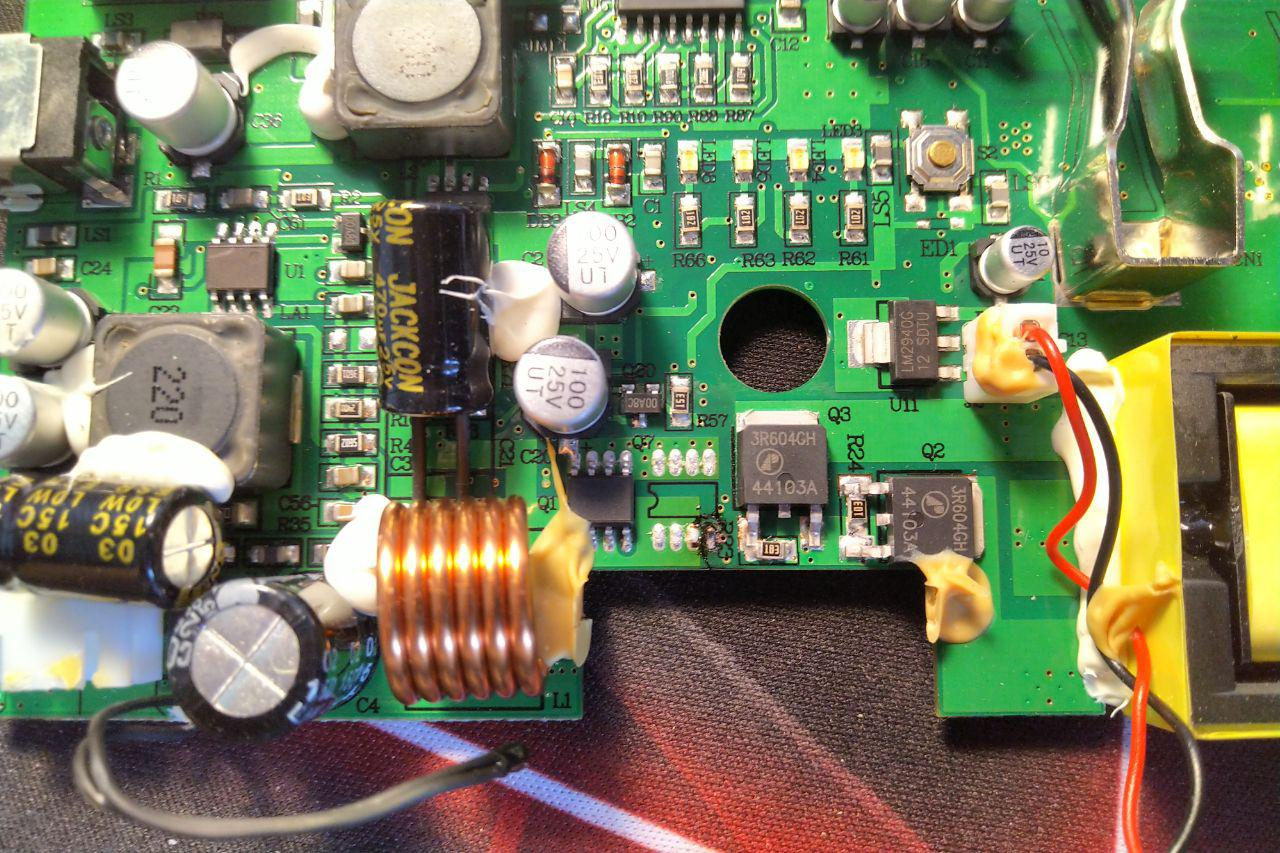

    Powerbank XTorm AL390. PCB oznaczenia AC-18K_EU. Ciekawy sprzęt gdyż posiada dwa wyjścia 5V 2.4A oraz przetwornicę 230V o mocy do 65W.
    Objaw - przetwornica 230V pracuje non-stop aż do wyładowania akumulatora. Przełącznik on-off (suwak) nie reaguje, normalnie powinna być załączana suwakiem dopiero po uruchomieniu powerbanka przyciskiem. Reszta powerbanka (część od 5V) działa poprawnie - włącza się i wyłącza na przytrzymanie przycisku, funkcje typu autowyłączanie i pokazanie stanu akumulatora również.
    Diagnoza - po rozebraniu zauważony uszkodzony (spalony) element - na foto już wylutowany. Obok drugi identyczny, oznaczenia zdrapane, oznaczenia na PCB Q1 i Q7.
    Spalony element w powerbanku załączający napięcie do przetwornicy 230V
    Wylutowany element był zwarty, po usunięciu powerbank zachowuje się poprawnie - włącza się przytrzymaniem przycisku, przetwornicę 230v można uruchomić dopiero po włączeniu powerbanku. Element usunięty wykazuje zwarcie we wszystkich kierunkach - co po pomiarach zachowania układu pasuje idealnie do objawów.
    Oba elementy (pozostały sprawny jak i wylutowany) są w obudowie SOP-8 (wizualnie jak epromy 24xx). Z pomiarów wynika że nogi:
    1-3: tu dociera zasilanie od strony akumulatora (circa 12v)
    5-8: wyjście prądu w kierunku zasilania przetwornicy 230v. Po pojawieniu się tu +12v przetwornica się załącza
    4: Sterowanie elementem. 0V - przewodzi (12V na 5-8), 12V - nie przewodzi (0V na 5-8)
    Pytanie brzmi co to może być za element. Niestety z moją wiedzą "Q" to "prawdopodobnie tranzystor" :)
    Ewidentnie dwa pracowały w parze (nogi połączone, w tym 4 do sterowania) co zapewne miało zwiększyć możliwości prądowe. Przetwornica 230v ma rzekomo możliwość obciążenia do 65w, co daje pewne sugestie co do kwestii prądowych (5A/sztuka?). Na pewno grzały się gdyż zamontowany jest w środku wentylator (w wcięciu widocznym w płytce), co jest całkiem zabawne mając na uwadze brak kratek wentylacyjnych i akumulatory od razu za wentylatorem.
    Od biedy mogę oba zastąpić zwykłym przełącznikiem zamontowanym z boku obudowy, jednak wolałbym naprawić oryginalne rozwiązanie.
    Po odprowadzeniach widać że to klasyczny mosfet w obudowie SOP-8:
    Spalony element w powerbanku załączający napięcie do przetwornicy 230V lub Spalony element w powerbanku załączający napięcie do przetwornicy 230V
    Czy kanał N czy P nie wiadomo z samej obudowy.
    Typów mosfetów w tej obudowie jest mnóstwo ale skoro pracował równolegle z tym drugim to pewnie ten sam typ. Dlatego istotne by było odczytanie oznaczeń na tym drugim sprawnym.

    Jak pisałem, nie da się odczytać - starte papierem ściernym. Żaden znany mi patent nie pomaga.
    Ale zgodnie z moim opisem rozumiem że to będzie kanał P. Source jest podpięte do 12V, drain to wyjście 12v (sterowane), zaś załączenie bramki odbywa się gdy napięcie na bramce zmienia się z 12v do 0v.
    Czyli kwestia znalezienia elementu który wytrzyma takie parametry i prąd rzędu 5A. Przetwornica opisana jest jako "65W - 85W max" więc uwzględniając jej sprawność przyjęcie 100W rozłożonego na dwa mosfety chyba będzie bezpieczne.
    Sam prąd maksymalny to nie wszystko, bo w takich granicach prądu nie ma problemu z dostaniem.
    Ale chodzi też o taki wybór typu by oporność kanału była w miarę niska by uzyskać niski spadek napięcia na włączonych mosfetach i tym samym małe grzanie tych mosfetów itd. . Stąd też producent dał dwa.
    Ale w związku z tym, gdy będziesz wymieniał ten spalony to bardzo pożądana była by wymiana i tego drugiego na ten sam typ. Chodzi o to że gdy wymienisz jeden a typy będą się różniły mocno, to wkładając nawet lepszy (o niższym oporze) ten właśnie lepszy przejmie większość prądu będąc w ten sposób przeciążony.

    Co do oporności kanału - który to jest parametr, Rds(on)? Namierzyłem np. lokalnie IRF7416PbF - nadałby się w tej aplikacji?
    Tak. Jeśli w dokumentacjach są rozróżnienia tego parametru w zależności od napięcia bramkowego to Ty masz akurat tam 12V (z pomiaru j.w.).
    Z Twoich szacunków prądu wynikało by że mógł by być.
    W takim równoległym połączeniu mosfetów nie można liczyć na dokładne rozłożenie prądu na połowę. Dlatego trzeba liczyć że w rzeczywistości może być na jednym z nich więcej prądu i wynikającego z niego, wydzielanego ciepła.
    Ale nawet jeśli liczyć cały prąd tylko na jednego to jest zapas. Wydzielanie ciepła też znośne bo P=I^2*R czyli u Ciebie 5A^2*0,02 będzie 0,5W. Na dwóch zejdzie niżej.
    Generalnie to problem doboru typu jest, ale dotyczy sfery, jakby powiedzieć, zaopatrzeniowo-ekonomicznej.
    Bo np. choćby typ IRF9317 (jest np. na Allegro) byłby trzy razy lepszy (pod względem Rds(on)) niż ten który masz w zasięgu.
    Ale z drugiej strony, nie bardzo też wiadomo czy jest o co się bić z tym małym Rds(on) bo producent mógł dać coś o wiele słabszego o tych typów o których tu mówimy, ale dla niego tańszego.
    Tak że jeśli masz te IRF7416 to może spróbuj i zobacz czy się jakoś anormalnie nie grzeją.

    Ostatecznie zakupiłem IRF9317. Różnica cenowa niewielka, szczególnie że sprzęt dostałem za darmo.
    Po wymianie obu wszystko zdaje się funkcjonować poprawnie. Zatem dzięki za pomoc!
