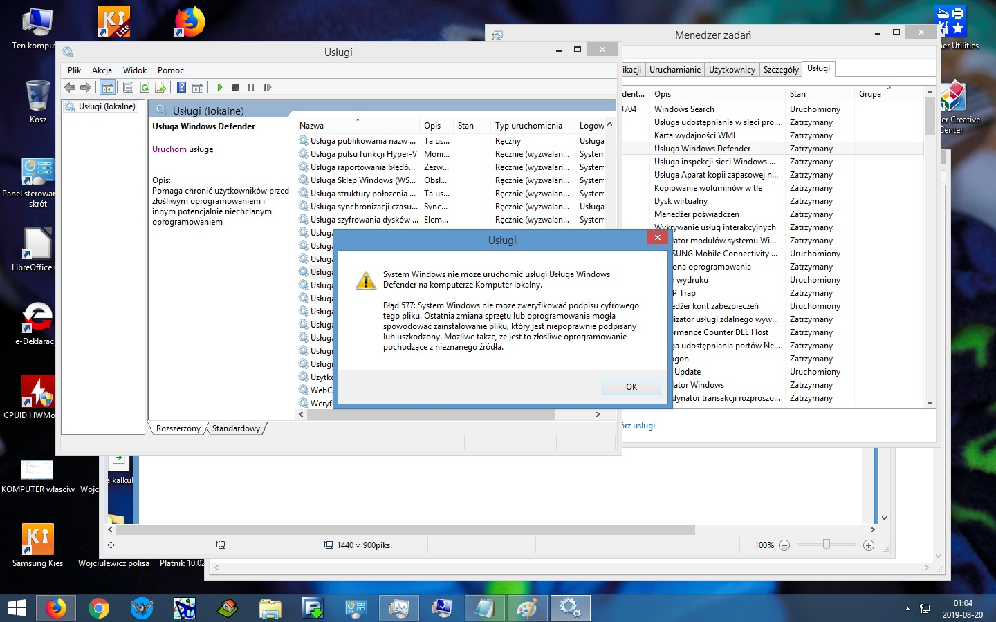

    Darmowy Avast jest bezużyteczny, możesz używać zwykłego, Windowsowego antywirusa.
    Czy Ci chodzi o windows defender ?
    Jeżeli tak to przy próbie włączenia pokazuje się błąd:
    Sprawdzenie logów FRST - czy ktoś może pomóc?

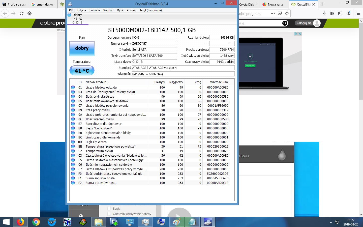

    Pokaż SMART.
    To znaczy co mam zrobić ?

    Już znalazłam:

    Tomequ123 napisał:
    Jest jakiś problem ze złączem zasilania dysku lub kablem zasilania.

    Tomequ123 napisał:
    Musiałbyś zmienić kabel, sprawdzić inny od zasilacza lub nawet na innym zasilaczu. Może to być też złącze zasilania dysku.

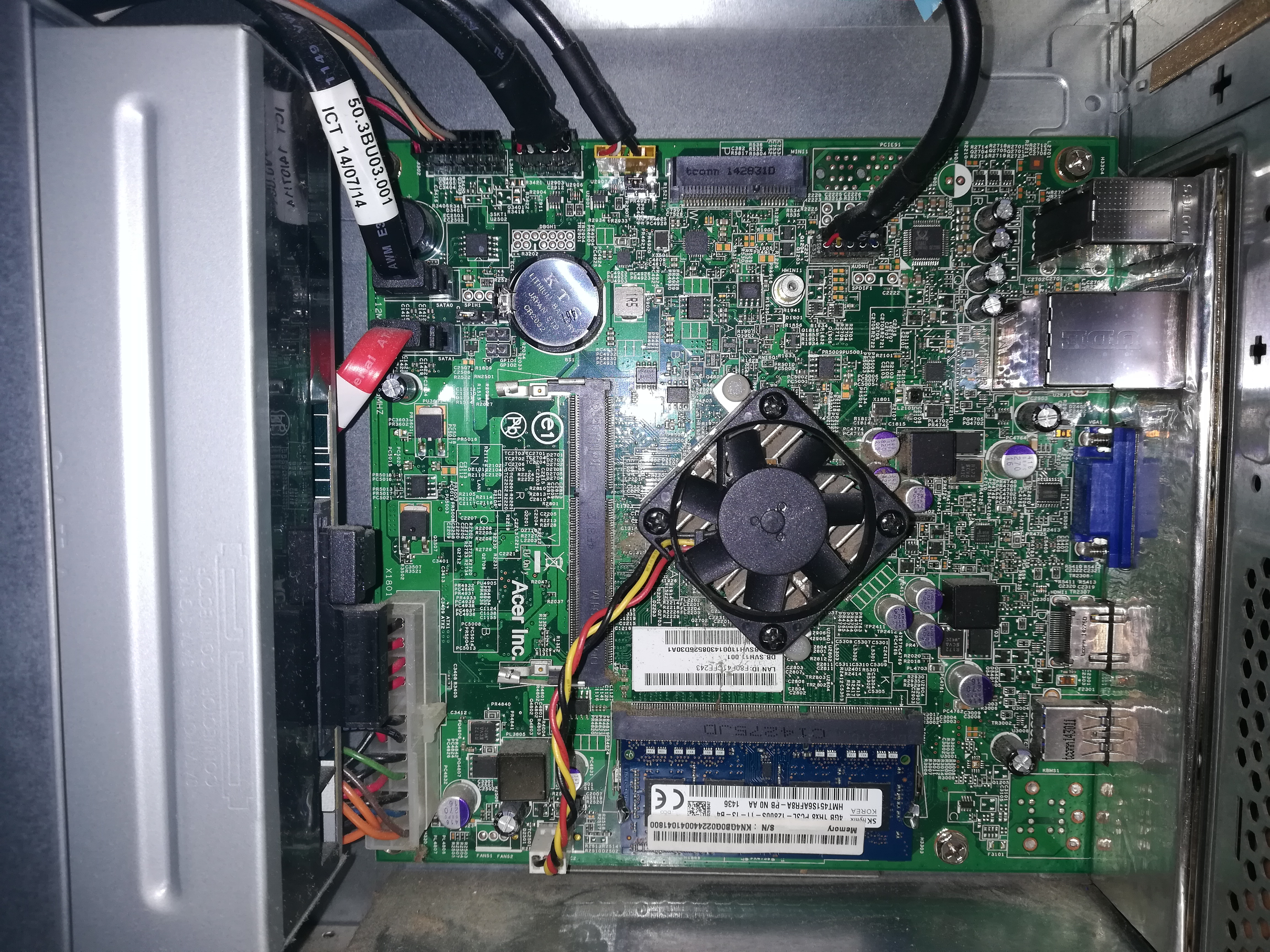

    Dziękuję za poradę. Na razie chyba dokupię SSD i RAM. Nie wiem tylko czy do tego mojego komputera (a był kupowany jako całość) nowy dysk i pamięć wejdzie.

    dagny
    Posty: 66
    Ocena: 11
    Sprawdzenie logów FRST - czy ktoś może pomóc? Sprawdzenie logów FRST - czy ktoś może pomóc? Sprawdzenie logów FRST - czy ktoś może pomóc?
    To ta płyta.

    Tzn, które zdjęcie powiększyć?

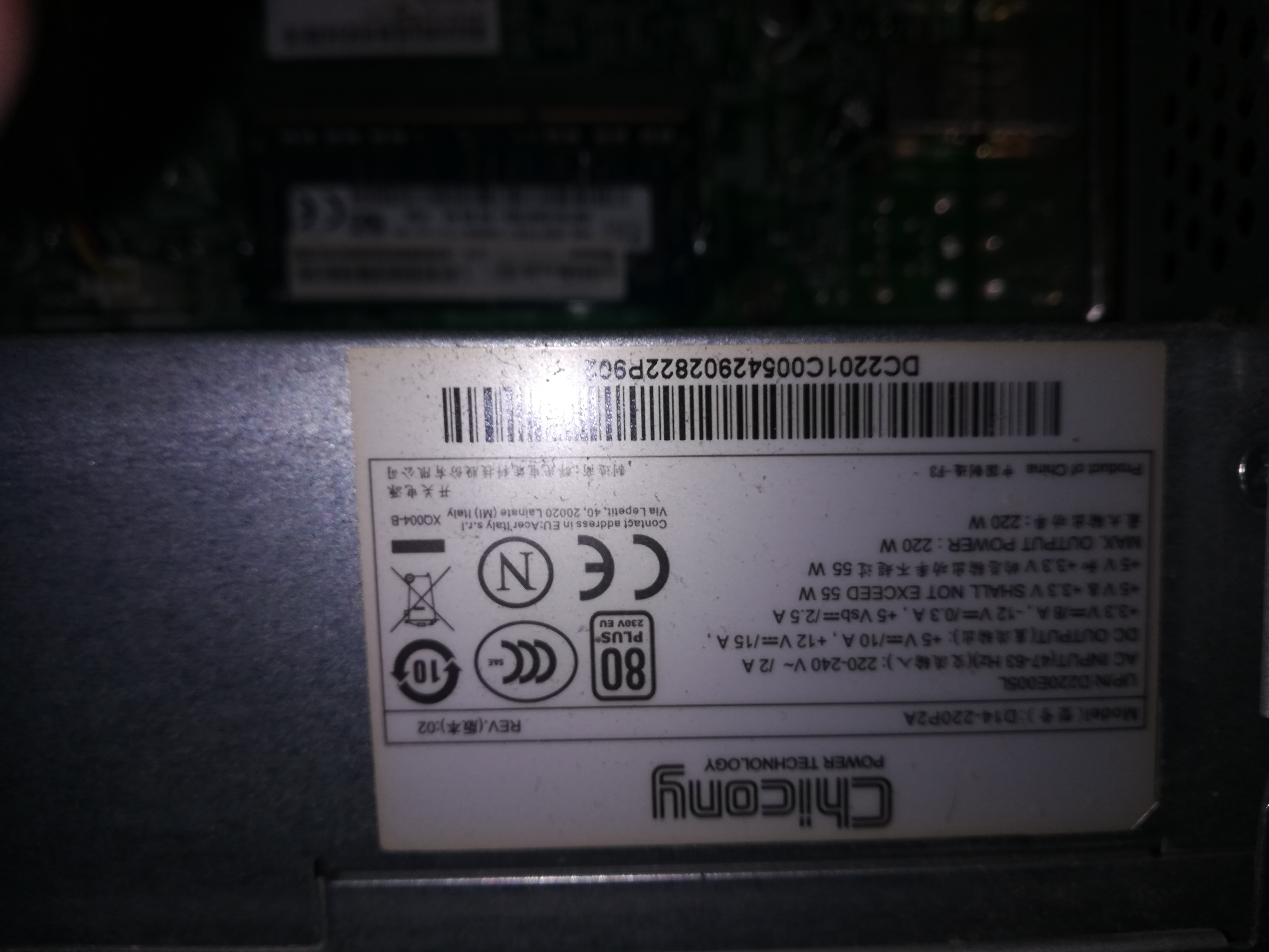

    Mam nadzieję,że to ta :)
    • Sprawdzenie logów FRST - czy ktoś może pomóc? IMG_20190824_010546[1].jpg (4.61 MB) Musisz być zalogowany, aby pobrać ten załącznik.
    • Sprawdzenie logów FRST - czy ktoś może pomóc? IMG_20190824_010431[1].jpg (4.37 MB) Musisz być zalogowany, aby pobrać ten załącznik.

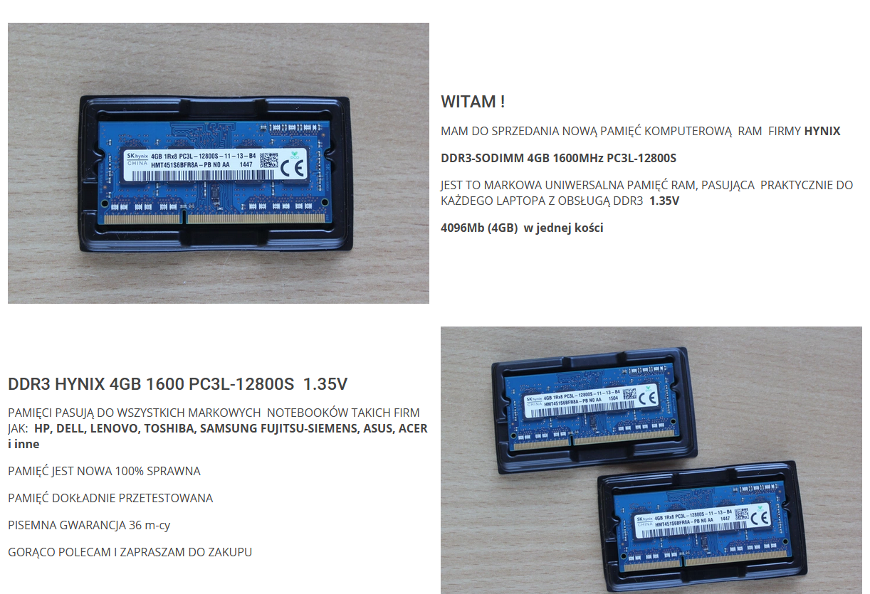

    A 8 GB w jednym lepiej sobie darować?
  • #19 18132318
  • #20 18133829
    dagny
    Posty: 66
    Ocena: 11
    Tomequ123 napisał:
    Tę pamięć mogę kupić pomimo, że w opisie sprzedawca pisze, że do laptopów?
    I czy ten dysk będzie dobry ? :
    https://www.x-kom.pl/p/451889-dysk-ssd-goodram-256gb-25-sata-ssd-cx400-7mm.html
    Czy taka też może być?
    https://allegro.pl/oferta/samsung-ddr3-4gb-pc...-000af7f627a05d69e562e9b002d890050950cf11c9cd
