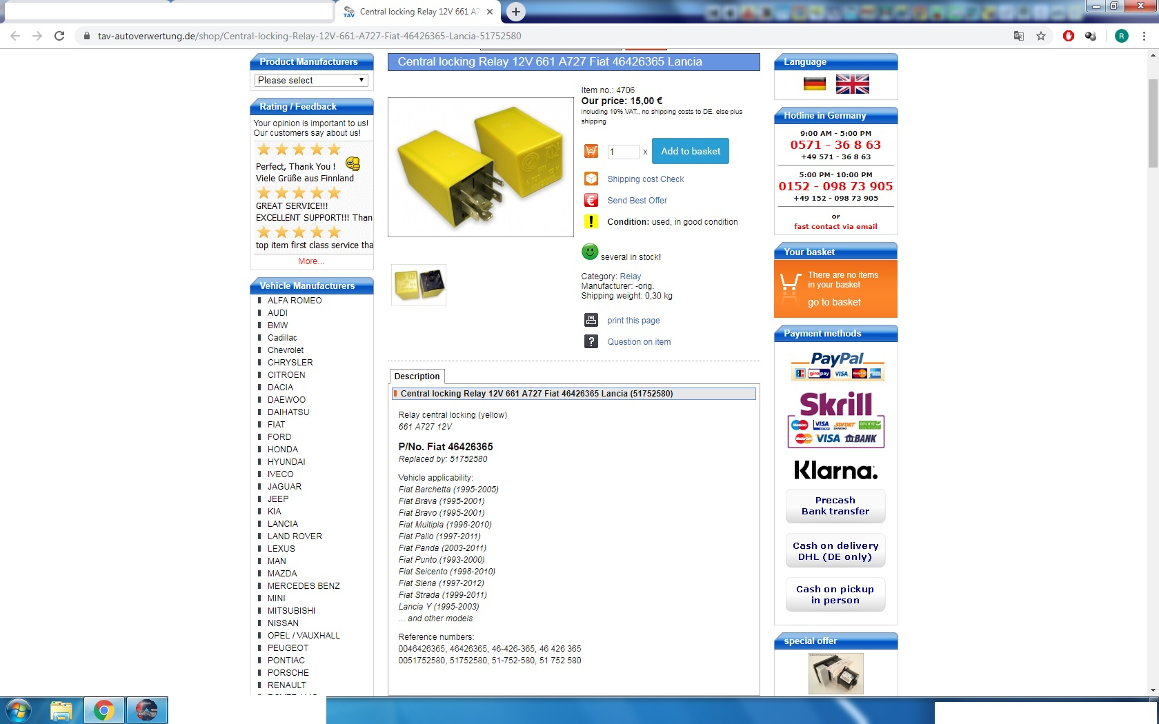

    Jeżeli masz na prawdę oryginał to musisz znaleźć to:
    Seicento 1.1 SX - Problemy z centralnym zamkiem i wspomaganiem kierownicy

    Przejrzałem też większość wiązki elektrycznej pod deską rozdzielczą oraz wymieniłem wszystkie przekaźniki w skrzynce bezpieczników. Absolutnie brak jakiejkolwiek poprawy.
    Co do żółtego przekaźnika musiałbym wiedzieć gdzie on jest mniej więcej bo nie wiem gdzie go szukać :/ Pod deską rozdzielczą nie znalazlem. Ciężko tu cokolwiek znaleźć bo są centralki od AIRBAG, od Wspomagania, od ABS.. Idzie też wiązka od faltdachu..
    Znalazłem przekaźnik. Znajduje się on po prawej stronie kolumny kierowniczej, zaraz koło radia.
    Rozebrałem go, wyczyściłem. Poprawiłem wszystkie luty.. Bez zmian.. Czyżby przekaźnik do wymiany?

    No i panowie w końcu miałem czas się za to zabrać. Przemierzone wszystkie przewody- są ok.
    Przekaźnik podmieniony na drugi- to samo.
