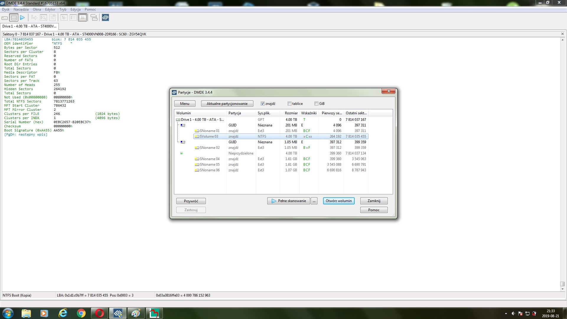

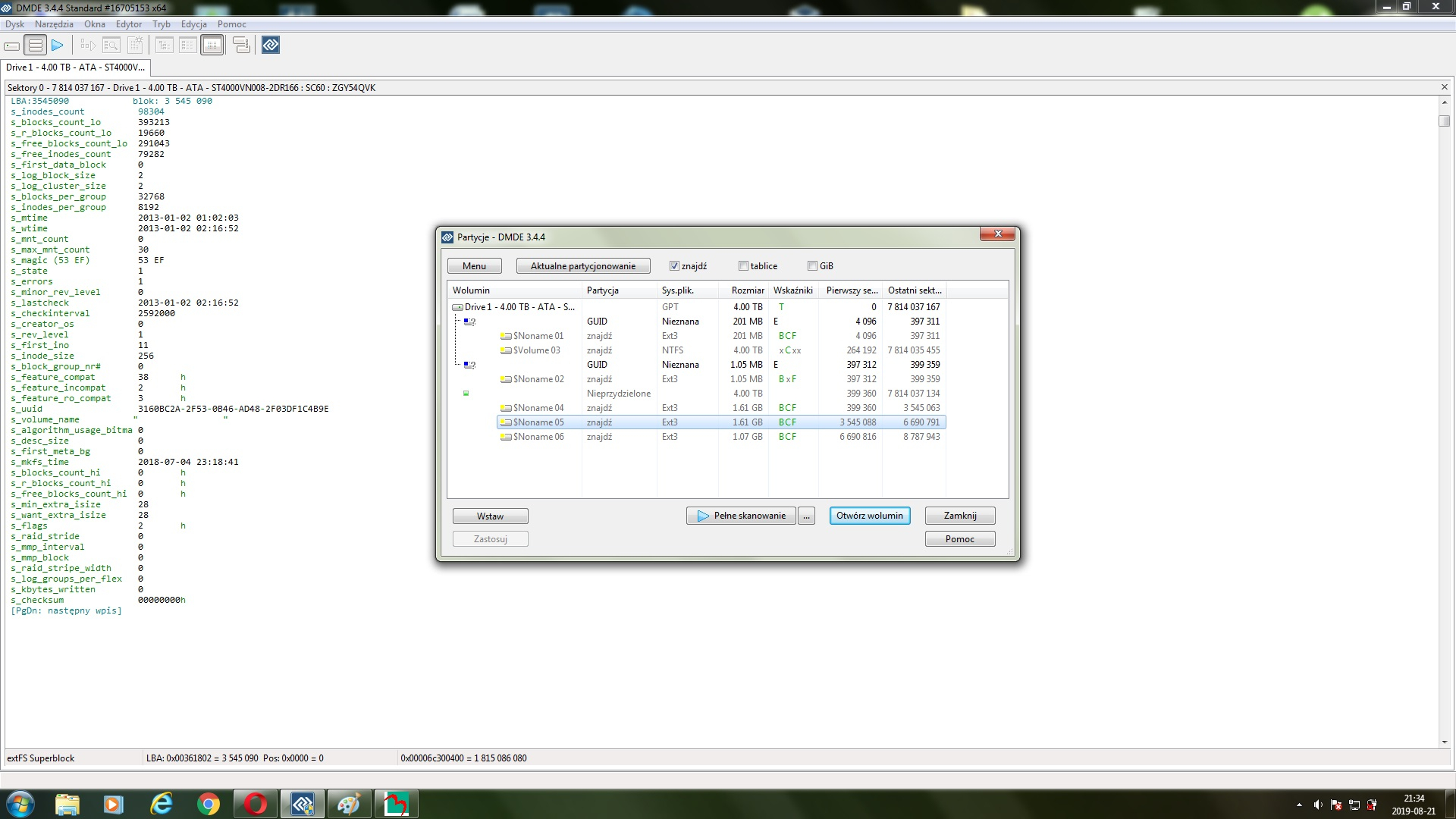

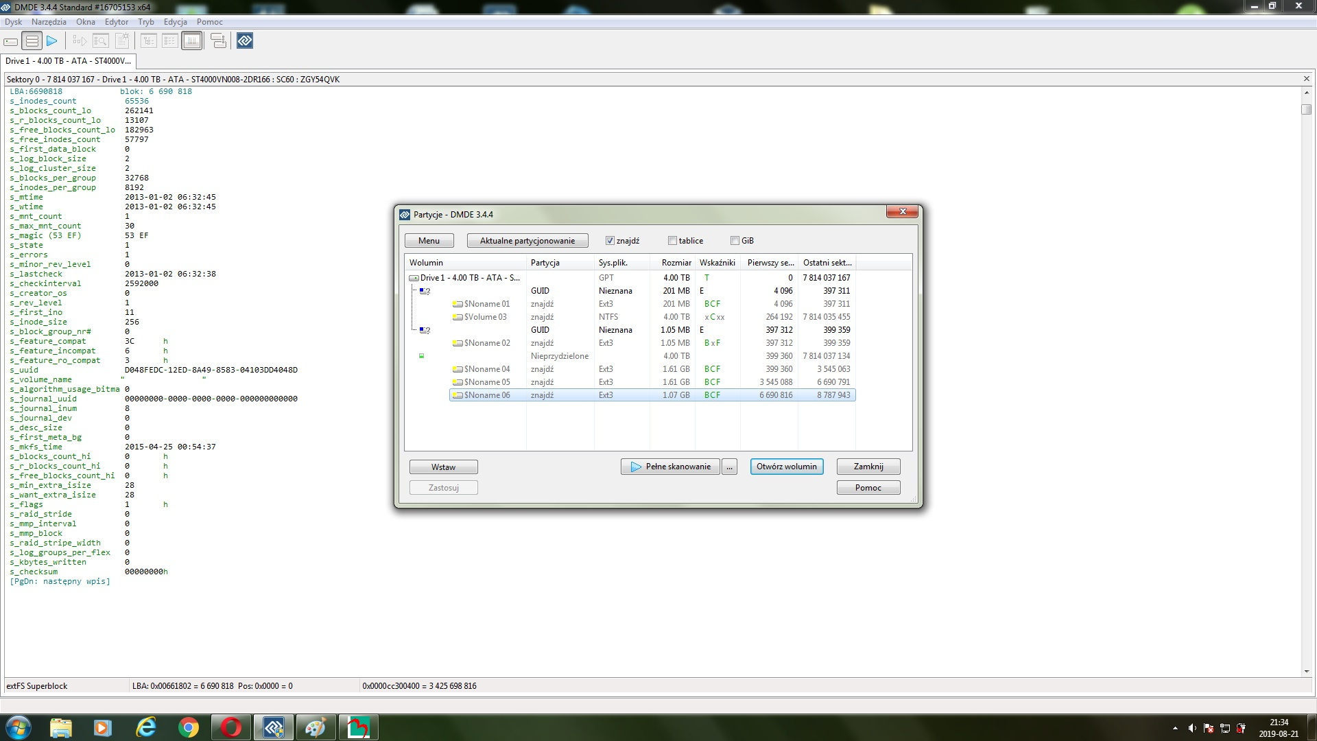

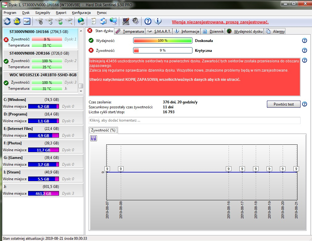

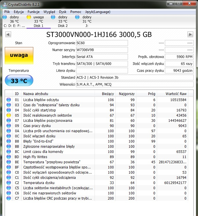

    Witam serdecznie,
    Najprawdopodobniej w wyniku przegrzania pewnego dnia NAS przestał po prostu reagować, restart nic nie pomógł.
    Nowy dysk założony do obudowy również nie wstaje - być może uszkodziła się również elektronika w urządzeniu (?) - zamierzam oddać na gwarancję.
    W miarę możliwości zależałoby mi na odzyskaniu struktury katalogów i oryginalnych nazw plików, które znajdowały się na tym dysku przed awarią.
    Zrobiłem kopię posektorową na nowy dysk programem DMDE.
    Sprawdziłem programami Easeus Data Recovery Wizard i DMDE, ale odzyskują jedynie same pliki w 90% bez nazw i całej struktury.
    Załączam screeny jak wygląda sytuacja.
    Proszę o wszelkie sugestie co można jeszcze z tym fantem zrobić?
    Dysk wygląda tak:
    Seagate Personal Cloud (NAS) - jak odzyskać strukturę katalogów i nazwy plików? Seagate Personal Cloud (NAS) - jak odzyskać strukturę katalogów i nazwy plików? Seagate Personal Cloud (NAS) - jak odzyskać strukturę katalogów i nazwy plików?

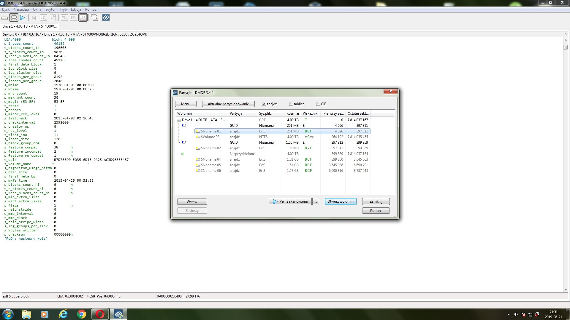

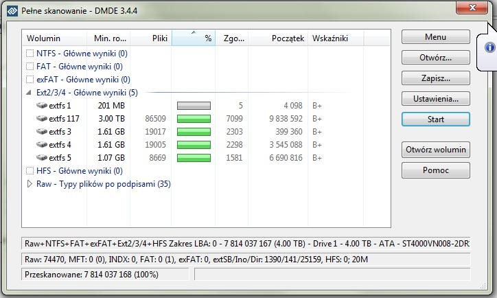

    Wyniki pracy z programem DMDE:

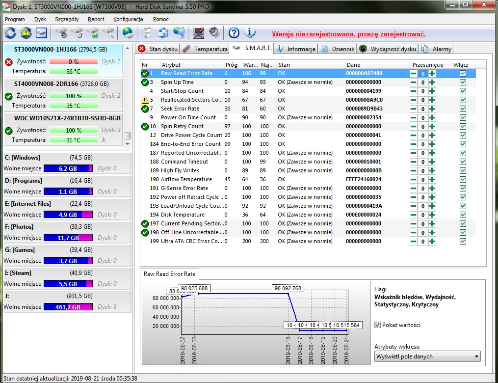

    Dysk jest uszkodzony, poza tym był przegrany do 64 stopni C przynajmniej raz. W ramach kopii próbowałeś skanowania NTFS? Dużo było błędów podczas tworzenia kopii?

    Nie, jeśli ta jest ext4 to musisz skanowac programem do ext4, inaczej znajdzie tylko sygnatury - bez nazw i folderow. Najnowsza Recuva zdaje się że ma ext4.

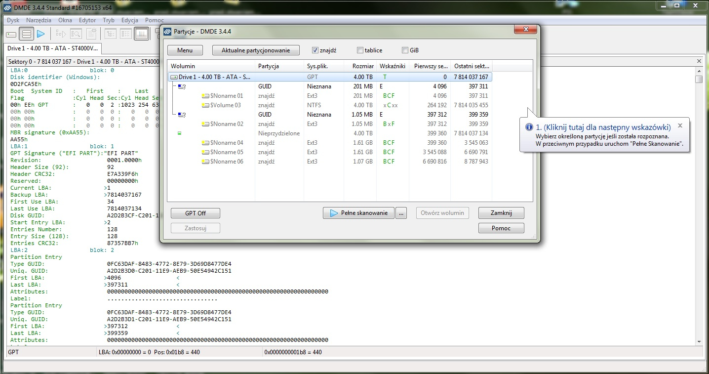

    Czy aby ie nadpisałeś sobie partycji NTFS partycjami Extowymi? Mogłeś stracić kupę metadanych, co może Ci uniemożliwić odbudowę struktury logicznej. Pokaż początkowe sektory każdej partycji.

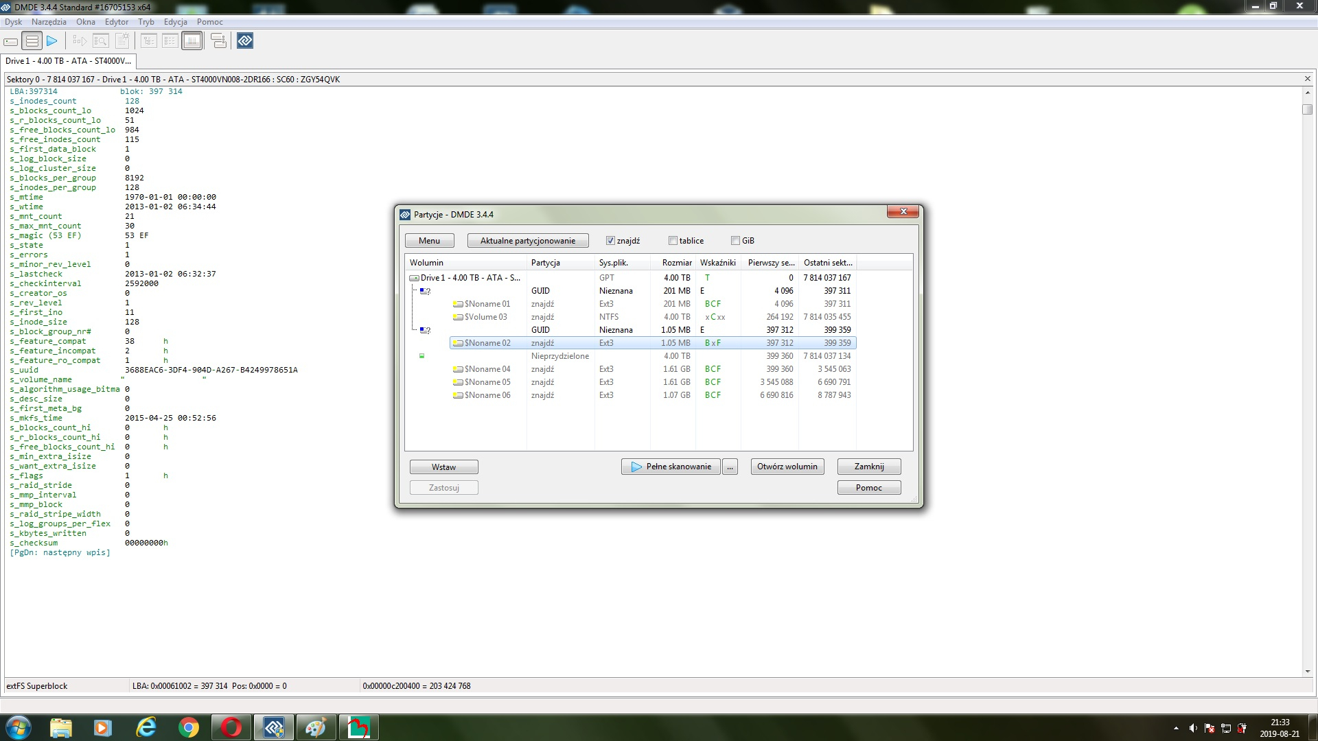

    Raczej nie, bo z systemem plików nic nie było robione - dopiero po awarii dysk został wyjęty z obudowy (system plików założony przez urządzenie), a po podłączeniu do komputera już była próba ratowania danych - zanim sprowadziłem drugi dysk na kopię to niestety poszła próba odzysku programem Easeus i nie dam sobie głowy uciąć czy nie kliknąłem na "Utworzenie woluminu prostego" pod Windowsem, bo widniał z miejscem nieprzydzielonym, to mogło go dobić?
    Dodam, że na dysku było ok 400 GB danych.
    Początkowe sektory partycji na dysku na screenach:
    Seagate Personal Cloud (NAS) - jak odzyskać strukturę katalogów i nazwy plików? Seagate Personal Cloud (NAS) - jak odzyskać strukturę katalogów i nazwy plików? Seagate Personal Cloud (NAS) - jak odzyskać strukturę katalogów i nazwy plików? Seagate Personal Cloud (NAS) - jak odzyskać strukturę katalogów i nazwy plików? Seagate Personal Cloud (NAS) - jak odzyskać strukturę katalogów i nazwy plików? Seagate Personal Cloud (NAS) - jak odzyskać strukturę katalogów i nazwy plików?

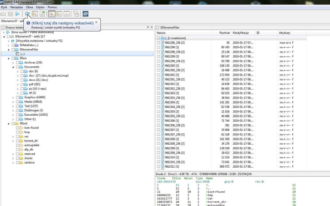

    Kolega kaleron naprowadził mnie na właściwą ścieżkę - dzięki !
    Wybrałem opcję ponownego / dalszego poszukiwania partycji i program znalazł jeszcze jedną o rozmiarze 3TB z systemem ext4, na której widzę w DMDE całą strukturę katalogów, która wydaje się nienaruszona, trzymam kciuki i odzyskuje teraz zawartość.
    Numer tej partycji to 127, czyli dysk przeniósł ją do pamięci zapasowej / "na koniec dysku"?

    Pliki zostały odzyskane z ww. partycji.
