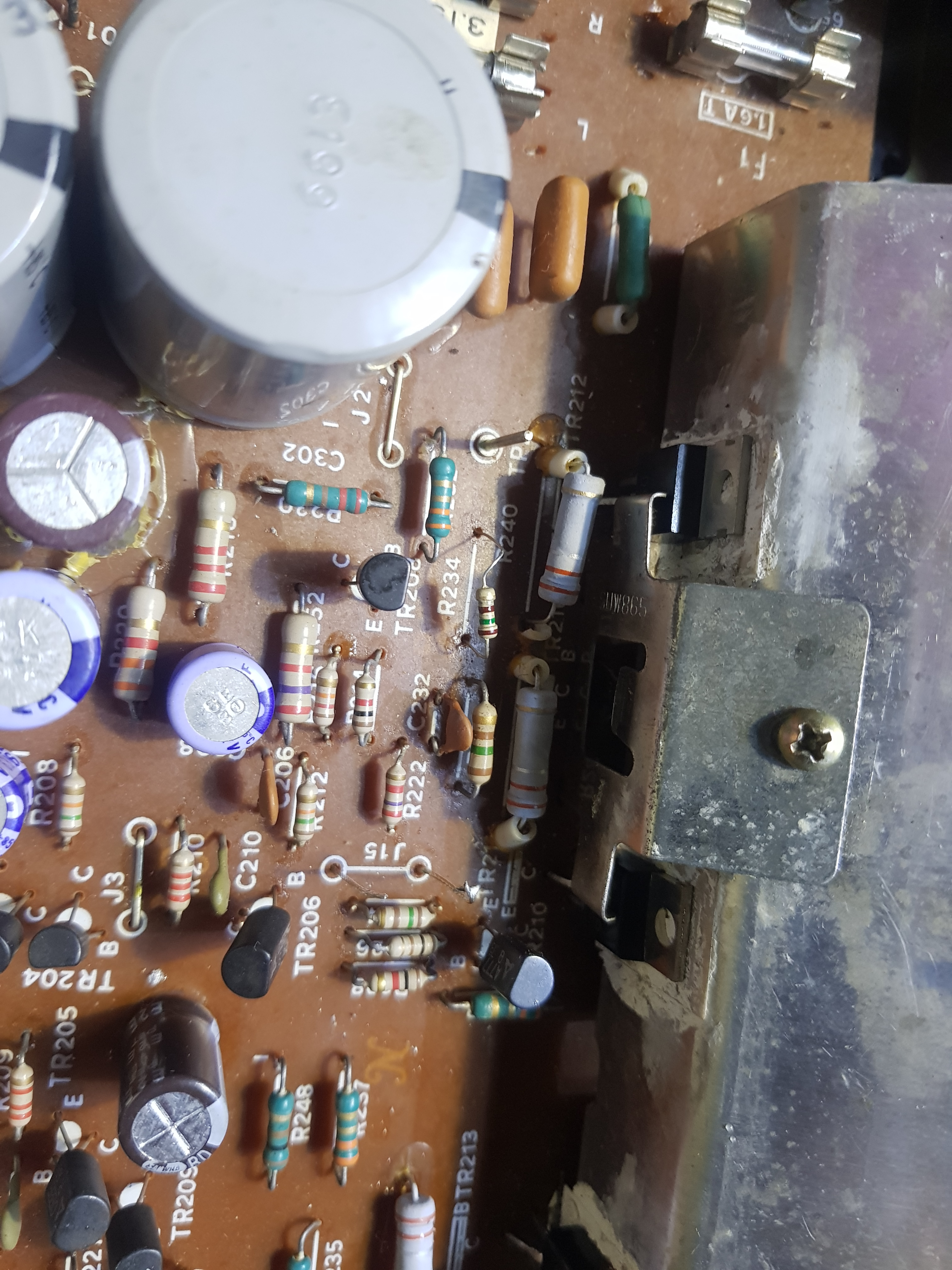

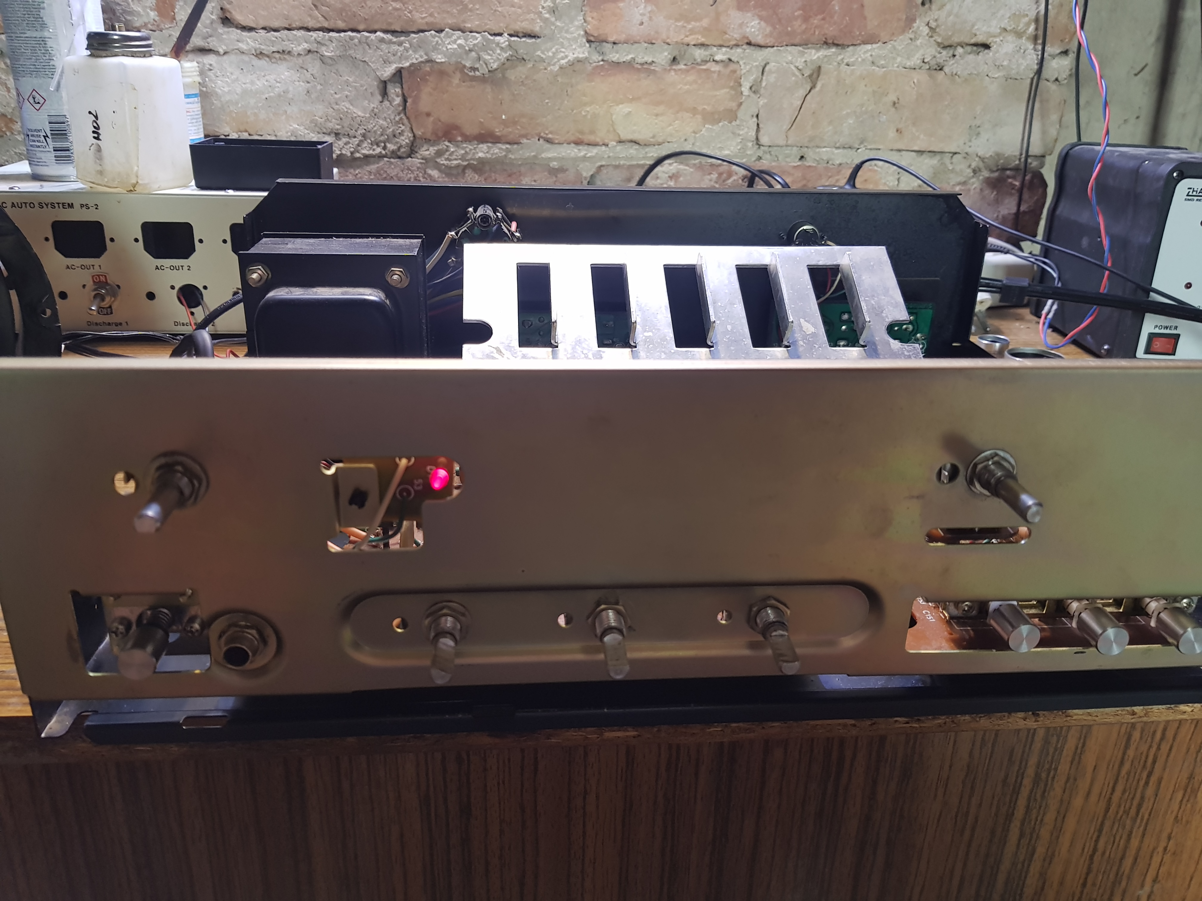

    Posiadam wzmacniacz Technics SU-7200.
    Wzmacniacz gra przez kilka minut normalnie, niestety po podkręceniu volume ciągle pada prawy kanał.
    Uszkodzeniu ulegają oba tranzystory końcowe oraz rezystor (R234).
    Wymieniłem już:
    Większość kondensatorów, które po sprawdzeniu miernikiem były podejrzane,
    Rezystory emiterowe w obu kanałach,
    Wszystkie luty poprawione, wymienione podkładki pod tranzystorami.
    Prąd spoczynkowy w tym wzmacniaczu reguluje się poprzez przecięcie zworek, jeśli przekracza 35mV, mierzylem też to i zarówno w lewym jak i prawym był większy, więc obie rozwarlem.
    Czy ktoś może miał podobny problem i mógłby pomóc?

    moze uzywasz zamiennikow noname ktore nie trzymaja parametrow. Podejzewam ze ktoryz z elementow sterujacych moze byc tez uszkodzony ale "gra normalnie".
    Te tranzystory to 80V/4A - co oznacz podkrecenie ? Dziwne ze bezpieczniki nie dzialaja.

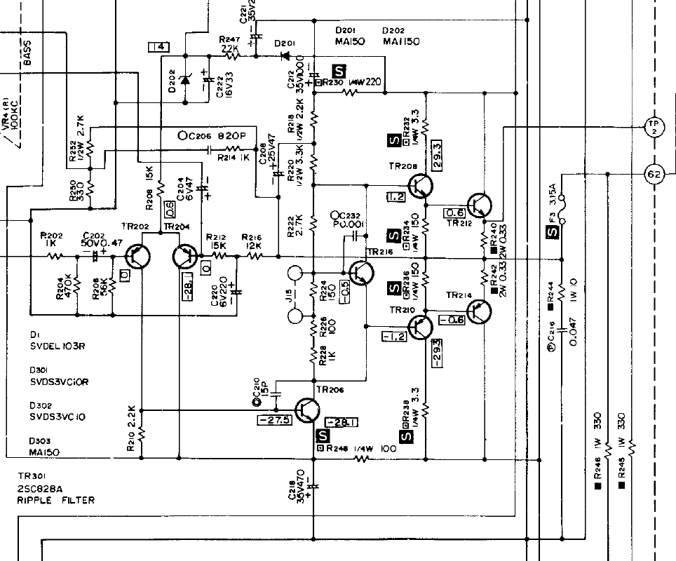

    A tranzystory sterujące oraz para różnicowa sprawdzone?
  • #4 18129209
    jozgo
    Posty: 7367
    Pomógł: 1023
    Ocena: 1344
    Zacznij od pomiarów napięć stałych w końcówce tego kanału. Technics SU-7200 - pali tranzystory końcowe oraz rezystor
    Zwiększenie głośności mam na myśli.
    Tranzystory zamawialem zgodnie z tym co było w manualu.

    Sprawdź R210. 2.2 k.

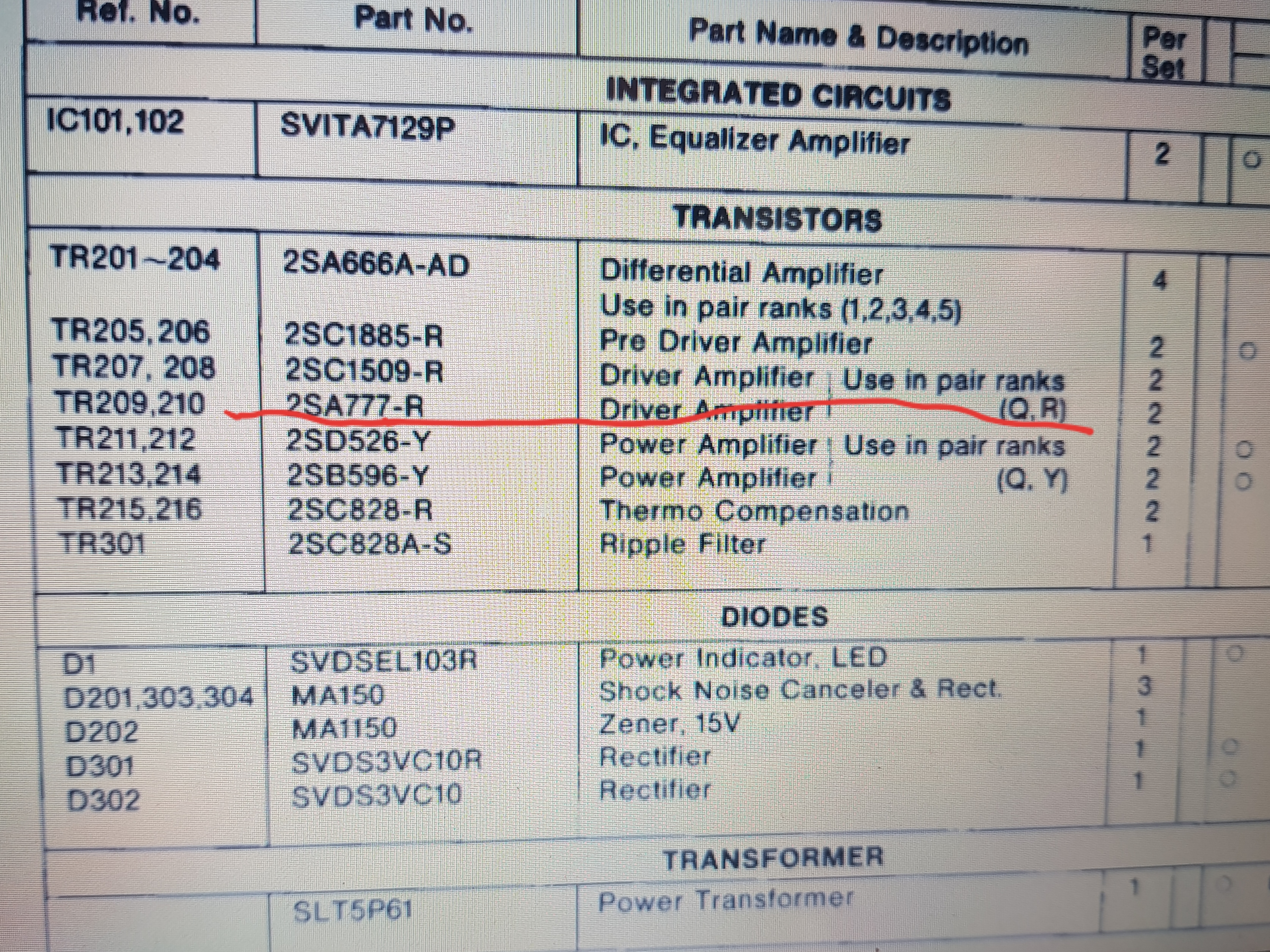

    Fabrycznie siedziały tam tranzystory:
    2SD526
    2SB596
    I takie zamówiłem wcześniej, lecz teraz znalazłem zamienniki
    BD244C
    BD243C
    czy one podejda?

    Posprawdzalem dzisiaj trochę i znalazłem uszkodzony tranzystor 2SA777-R, oraz zauważyłem iż na rezystorach:
    R220 - 3,3kohm- jest 1,42kohm
    R218 - 2,2kohm- jest 1,34kohm,
    Po wylutowaniu z płytki i zamierzeniu są sprawne.
    Co może zanizac ich rezystancje??
    Znalazłem już przyczynę zanizonej rezystancji: uszkodzony jeszcze jeden tranzystor SC1509

    Dostałem dziś zamiennik tranzystora 2SC1509, zamiennik to BC639, mam małe pytanie ponieważ w manualu jest napisane (use in pair ranks), co na polski oznacza używać w szeregach par.
    Czy ktoś mógłby mi wytłumaczyć co to dokładnie oznacza??
    #13 18135643
    jozgo
    Posty: 7367
    Pomógł: 1023
    Ocena: 1344
    Używać pary tranzystorów z tej samej grupy hFE (Q lub R). W drugim (Q lub Y).

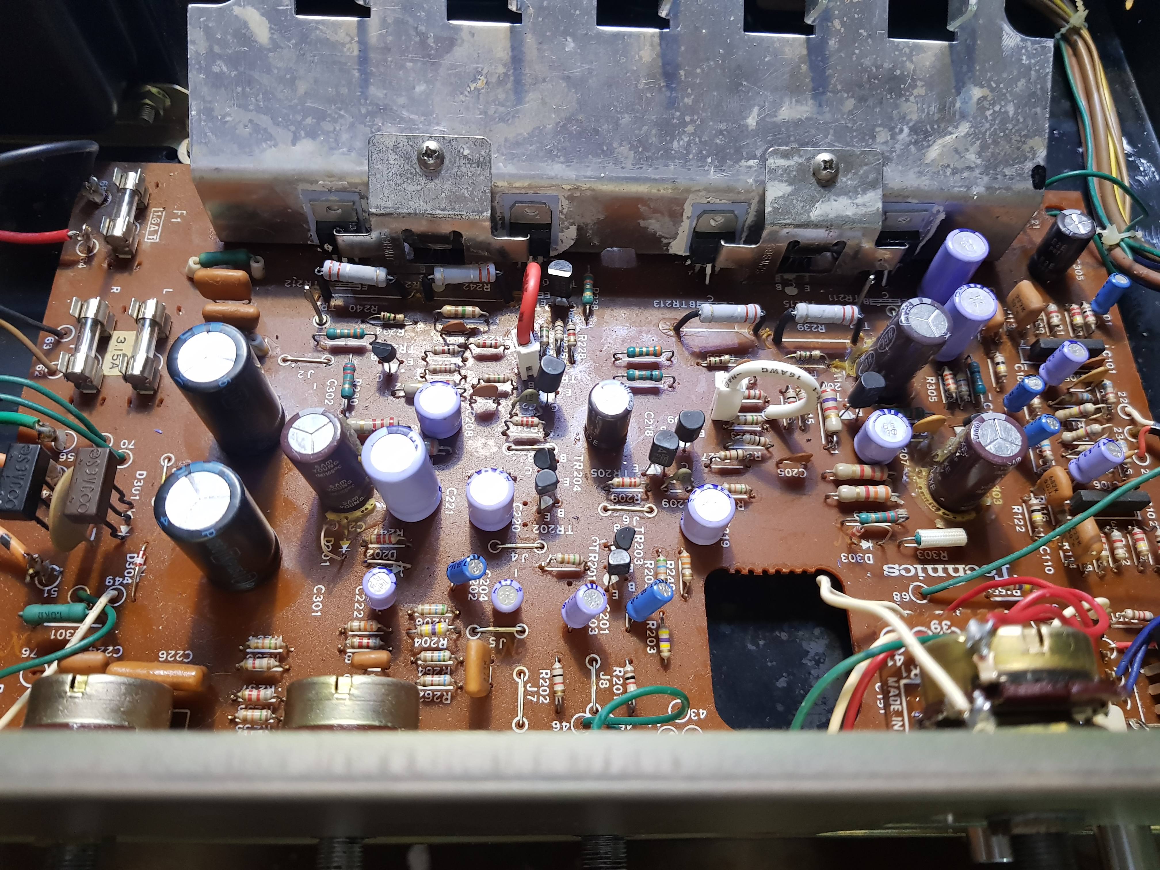

    Wymieniłem znów końcówki mocy na BD244C oraz BD243C, wymieniłem wszystkie pozostałe uszkodzone tranzystory i wzmacniacz gra pięknie już od godziny 😊
    Więc temat można chyba już zamknąć 😊
    Technics SU-7200 - pali tranzystory końcowe oraz rezystor Technics SU-7200 - pali tranzystory końcowe oraz rezystor [img-2]
  • #15 18151084
    adam199534
    Posty: 119
    Ocena: 11
    Problem okazały się uszkodzone tranzystory sterujące.
