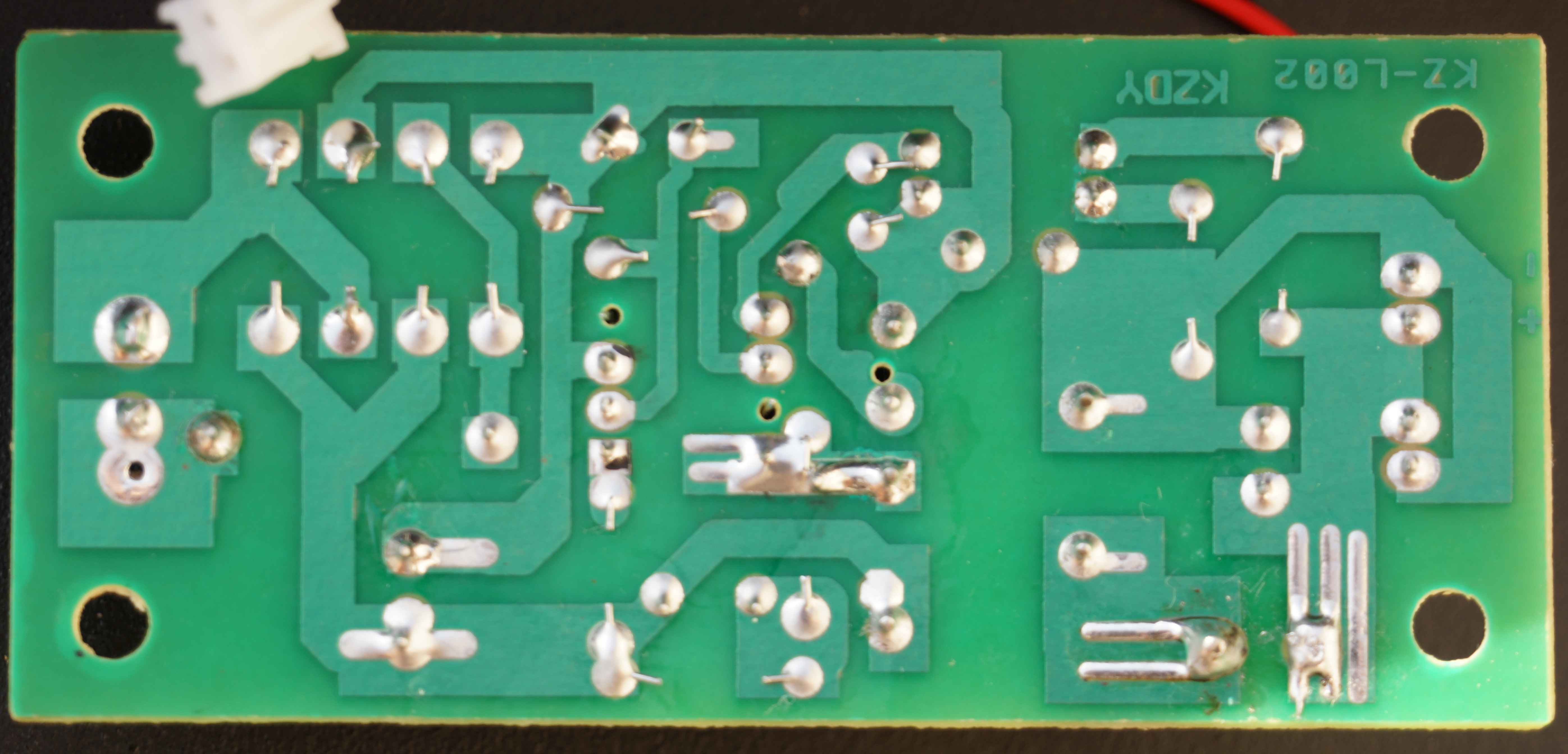

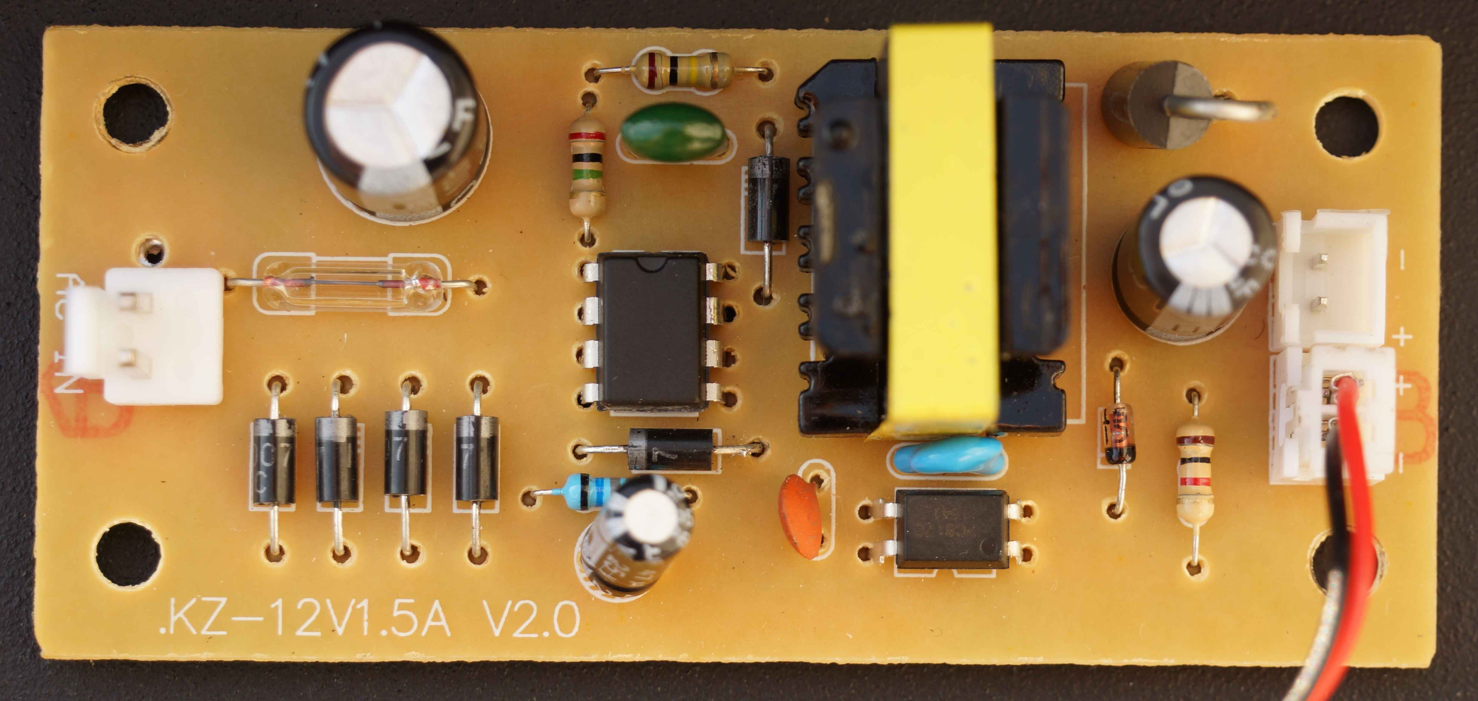

    Przestał działać zasilacz impulsowy 12V 1,5A. Opis na płytce KZ-12V1.5A V2.0 Mam podejrzenia, że padł scalaczek. Nic na nim nie jest napisane. Myślałem, że to np. VIPER22a lub DK112.
    Jednak po pinologii nie wydaje mi się, że to któryś z nich.
    Mógłby mi ktoś pomóc w identyfikacji? Identyfikacja scalaka w zasilaczu impulsowym 12V 1,5A, KZ-12V1.5A V2.0 Identyfikacja scalaka w zasilaczu impulsowym 12V 1,5A, KZ-12V1.5A V2.0 Identyfikacja scalaka w zasilaczu impulsowym 12V 1,5A, KZ-12V1.5A V2.0

    Analogiczne przepisanie pinow ( nóżek ) mają US CR6203, SDC603 i THX203H.
