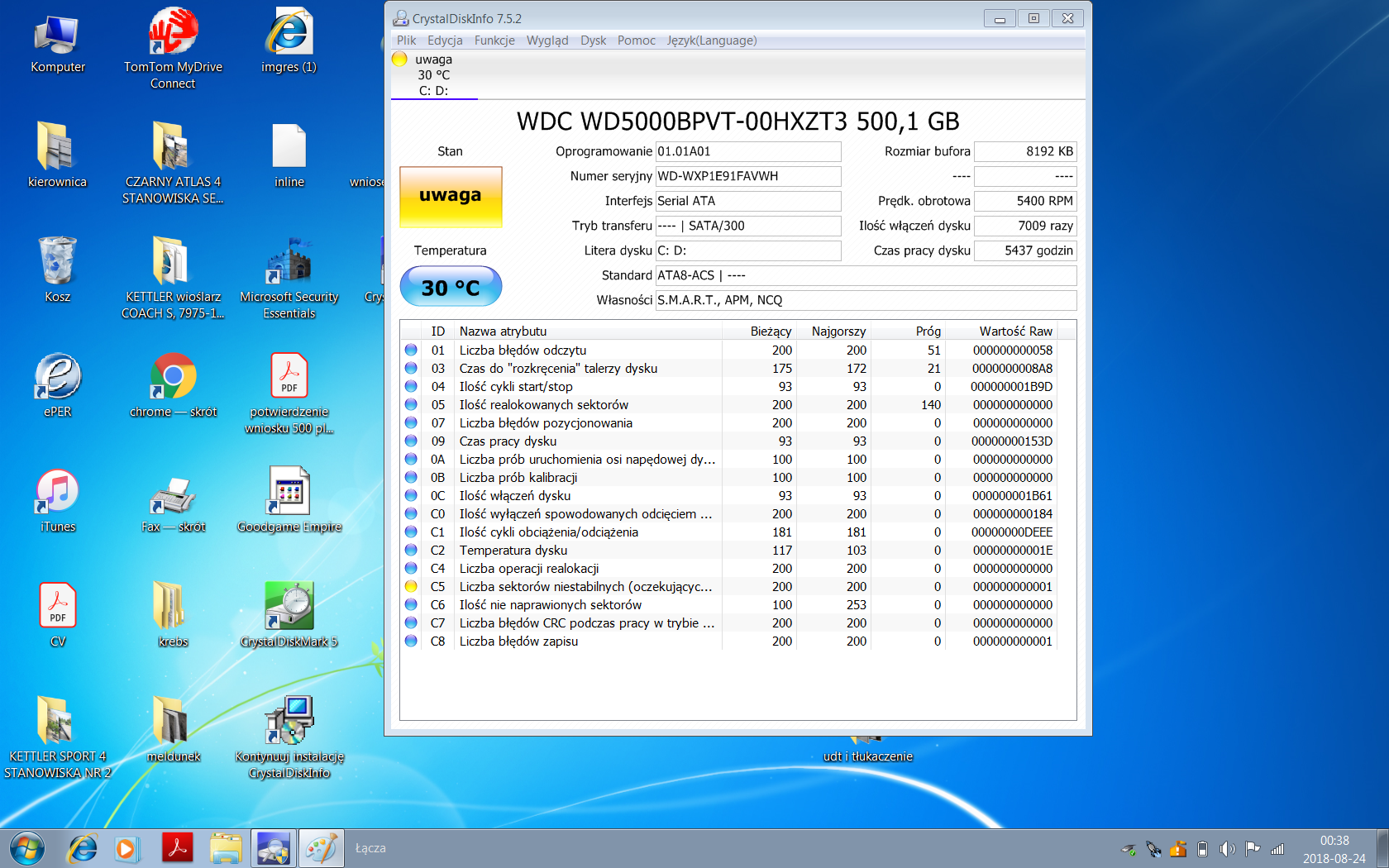

    Witam. Posiadam laptopa Hp 8530P. Laptop nie sprawiał dużych problemów. W ostatnim czasie wymieniałem płytę główną na inną używaną. Po skręceniu wszystkiego i sprawdzeniu kilka razy laptop głupieje. Problem jest następujący: Odpalam laptopa czy to na zasilaczu czy to tylko na baterii objaw jest identyczny, ukazuje się logo HP i następnie nic się więcej nie dzieje, zamiast loga Windowsa jest szare tło. Nic na ekranie nie ma, system nie startuje. Po resecie jest tak samo, czasami za 3-4 razem odpala bez problemu. Zauważyłem, że jak podłącze kabel HDMI na drugim monitorze, w moim przypadku na telewizorze laptop odpala od razu. Jeżeli laptop włączy się do systemu śmiga normalnie, obraz nie ginie, żadne paski się nie pojawiają. W czym może tkwić problem?
    Dysk sprawdzony HD tune, po paru minutach wyskoczył bad sektor lecz nie wiem czy to głownie od tego.
    Procesor: Intel Core 2 Duo, 2 rdzeniowy 2.8 GHz
    Dysk: 500 GB
    Ram: 4GB w 2 kościach

    Oki pokaże smart dysku. Nie instalowałem systemu z racji osobistych plików, lecz jeżeli będę zmuszony to zrobię kopie zapasową i system od nowa zainstaluje.
    SMART dysku mogę ukazać w programie CrystalDiskInfo?

    Niestety remap nic nie pomógł.Wykrył 4 errory lecz po skończeniu procesu remapowania ten sam objaw, nie startuje system. Spróbówałem zainstalować świeży nowy system, instalacja doszła do 100 % i zgodnie z procedurą instalacji miał się ponownie uruchomić,lecz po ponownym uruchomieniu obraz czarny i nic nie wyskakuje.Podłączyłem drugi dysk, ten sam objaw instalacja dochodzi do 100 % i po ponownym uruchomieniu obraz jest czarny. Trzeba restartować laptopa kilka razy aby laptop zakończył instalacje. Zainstalowałem w końcu jakoś ten system lecz objaw nie ustępuje. Szary ekran i system nie startuje. W msconfig robiłem czysty rozruch i też nic nie pomogło .

    Kolego jeżeli jest taki wynik z crystal disk info to zgraj dane i wymień dysk, bo problem będzie powracał i może tak powrócić że nie będzie już możliwe wyciagnięcie danych. Dysk jest fizycznie uszkodzony

    No ja rozumiem, ale widzę że nie doczytałeś. Zamieniłem dysk na inny który jest w pełni sprawny bez bad sectorów. I był ten sam problem zamiast systemu szary ekran.
