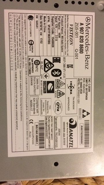

    Kupiłem radio VISTEON, montowane w MB SPRINTER chyba w podstawowej wersji.
    Firma zajmująca się CAR AUDIO zamontowała mi je w mojej starej A-klasie (W168) przy pomocy przejściówki.
    Przez kilka dni prawie wszystko działało super (nie działał ON/OFF ze stacyjki, musiałem wyłączać i włączać ręcznie).
    Dzisiaj po wyjęciu klucza ze stacyjki, po kilku minutach radio zamilkło i pojawił się komunikat RADIO LOCKED.
    Radio nigdy nie prosiło o kod.
    Teraz mam pytanie, czy jest szansa na przywrócenie tego radia do użytku?
    W załączniku zdjęcie naklejki/numerów Jak odblokować radio VISTEON A 907 MB w Mercedesie A-klasa (W168)?

    Radio locked to nie prośba o kod, raczej blokada z powodu np. nie dologowanego radia, braku sieci CAN.
    Trzeba by spróbować do radia podpiąć szyne CAN z auta, być może jest tu podobnie jak to było w starszych modelach, które poza siecią CAN wyświetlały komunikat PROD. Nowsze odbiorniki MB są logowane do numeru nadwozia auta, lecz pewności nie mam jak jest z tym modelem, trzeba by przejrzeć zawartości pamięci w radiu. Nie mniej, zaczął bym od podpięcia sieci CAN do radia.

    Dzięki, właśnie kupując nie wziąłem pod uwagę tego, że może być sparowany z VIN.
    Muszę poszukać kogoś kto mi to sprawdzi.

    Własnie jest problem o którym sobie przypomniałem. Po zamontowaniu wyskoczył mi komunikat (nie pamietam dokładnej treści), że po wyjęciu klucza za 3 minuty radio się właśnie albo wyłączy albo zablokuje. nie jestem w stanie sobie przypomnieć, ale zablokowało się właśnie po kilku minutach. Za każdym razem wyłączałem radio przed zgaszeniem silnika (żeby nie zapomnieć i nie lecieć po kable do odpalenia auta ;) ). Dzisiaj tego nie zrobiłem...
