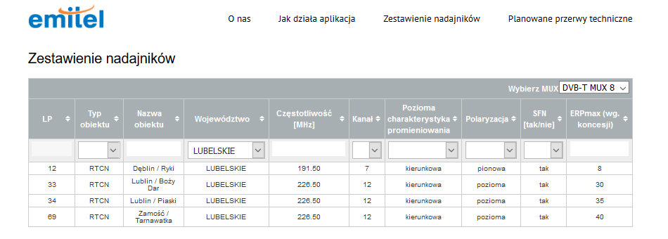

    Witam Panowie...
    Nosze się z planem... wykonania nowej instalacji DVB-T.
    Instalacja będzie wykonana w Zamościu. woj. Lubelskie. stąd też.. nadaniki w które będę "strzelał" to Zamość-Tarnawatka, albo Lublin-Piastki.
    Minusem będzie to.. że osoba ta mieszka na parterze w bloku.
    Czy powyższe nadajniki oferują MUX-8 ?
    Jaką antenę DVB-T wybrać w Zamościu dla MUX-8, parter bloku?
    Jaką antenę wybrać ?
    https://www.dipol.com.pl/profesjonalny_zestaw...21-60_dvb-t_ze_wzmacniaczem_lna-101_A2850.htm

    Zamość Tarnawatka - Mux 8 jest nadawany na kanale 12, polaryzacja pozioma.
    Lublin Piaski Mux 8 też jest na k.12 ale odległość jest dwukrotnie większa.
    Ta antena z linku ze wzmacniaczem powinna dać radę.

    Jak nie ma przeszkód na drodze do nadajnika to ta antena wystarcza ale jak są to wzmacniacz może się przydać.
    Ja dałbym inną antenę np. Olympia BX1000.
    Na obiekcie Lublin/Piaski trwają obecnie parce modernizacyjne (do 27 września), więc optymalne dobranie i ustawienie anten/y na ten nadajnik może być w tym okresie utrudnione.

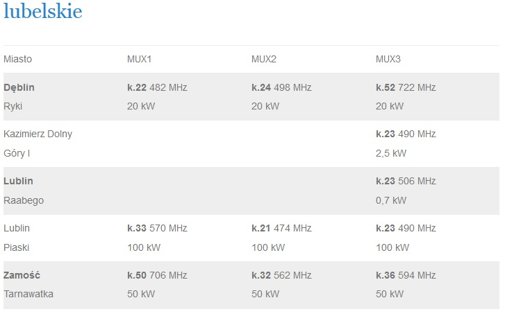

    _cheetah_ napisał:
    Dodatkowo odpalili dodatkowe doświetlanie Zamościa
    Okresowe doświetlenie na czas modernizacji ma Chełm (wg UKE -> Chełm/Kumowa Dolina, mux-3, k.23, ERP 0,032 kW, ND)
