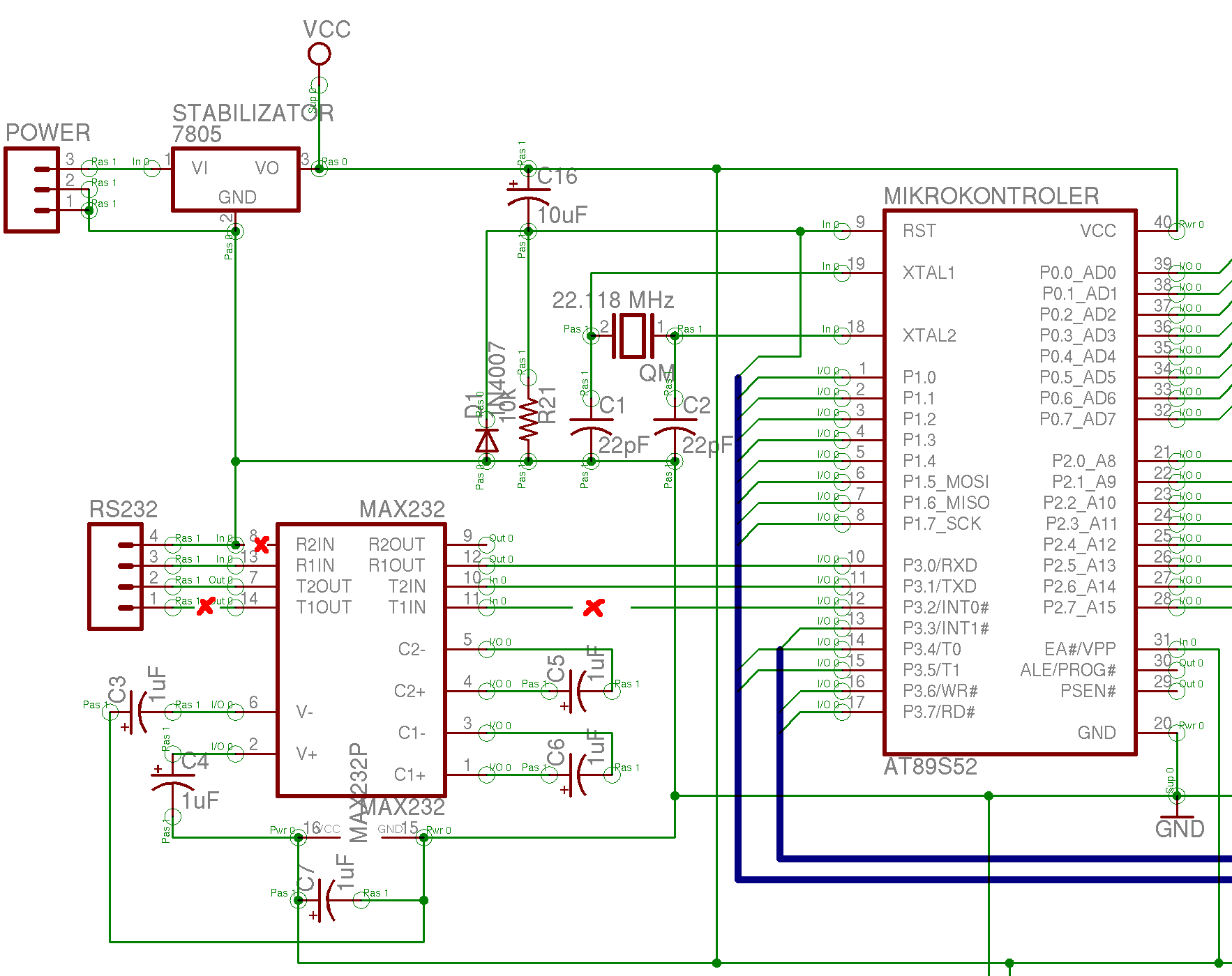

    Usiłuję skomunikować AT89S52 z kompem przez RS232. Walczę z tym już 3 miechy i mam dość. Wypróbowałem już chyba wszystkie sztuczki. Ale po kolei:
    - kwarc 22.118.400 - z dwoma kondensatorami 22pF. Stabilny, działa, programik migający diodą co sekundę śmiga aż miło.
    - kanał transmisyjny - wyjąłem procka, zwarłem w podstawce linie RxD i TxD, odpalam na kompie terminal i śmiga jak trzeba, terminal odbiera to co wysłał. Wychodziłoby że MAX232 działa jak trzeba.
    - to samo co przed chwilą ale z drugiej strony. Wgrywam w procka program który wysyła bajt, odbiera go i sprawdza czy dostał to samo (sygnalizacja diodkami). Wyciągam z kompa wtyczke, zwieram linie RxD i TxD i zonk - nie działa. Zwieram te same linie na płytce, tuż za MAXem patrząc od strony procka - dalej nic. Wyciągam MAXa, zwieram linie w podstawce od strony procka i ... działa.
    Jakieś pomysły co z tym zrobić ?? MAX232 działa jak trzeba, napięcia po obu stronach MAXa są zawsze poprawne, kondensatory wokół MAXa polutowane są jak trzeba, użyłem tantali 1uF, aż za dobrych. Procek wydaje się w pełni sprawny, programuje się jak trzeba i wszystkie programy działają poprawnie, UART w procku też niby działa bo w końcu po zwarciu linii bez MAXa dane odebrał. Wszelkie próby dogadania się przy różnych prędkościach transmisji (wielokrotnie przeliczanych) kończą się zawsze tym samym - komp odbiera jeden bajt w momencie włączenia zasilania na płytce a potem cisza. Wymieniałem też procka, procek kolegi zachowuje się tak samo.
  • #2 1826782
    RoBoS
    Posty: 173
    Pomógł: 14
    Wrzuć przykładowy programik.. może to pomoże.
  • #3 1826860
    jony15
    Poziom 25  
    Posty: 604
    Pomógł: 68
    Ocena: 74
    na dzien dobry podmien MAX-a. daj z dodatnia szyna maxa dławik 10uh i lizaczka 100n na samym maxie. jak nie pomoże to bedziemy dalej szukac ( cudów nie ma ) pozdrawiam. acha jak by ci sie chcialo podeslij schemat maxa z najblizsza okolicą.

    Załączam schemat. Połączenia przerwane (na czerwono) skopiowałem z jakiegoś innego projektu (pozostałość po eksperymentach). Juz ich nie ma (ale mogą szybko wrócić :P ). Piny gniazdka RS232 są podpięte: 2-RxD, 3-TxD, 4-GND. 1 już nie używana (była do CTS). Pozostałe są zwarte: DTR-DSR-CD oraz CTS-RTS.
    jony15: o podmianie MAXa nie pomyślałem, zrobi sie jak dorwe nowego. Reszty nie bałdzo zrozumiałem - co to "lizaczek" ??

    lizaczek - kondensator ceramiczny. na dzien dobry ( jeszcze przed zmiana maxa ) podmien elki przy maxie na 10u i przy zasilaniu daj 47u + 100n ceramik. pozdrawiam

    Działa !! :D W życiu bym nie pomyślał że to wina MAXa. Wymieniłem na nowego i śmiga.
