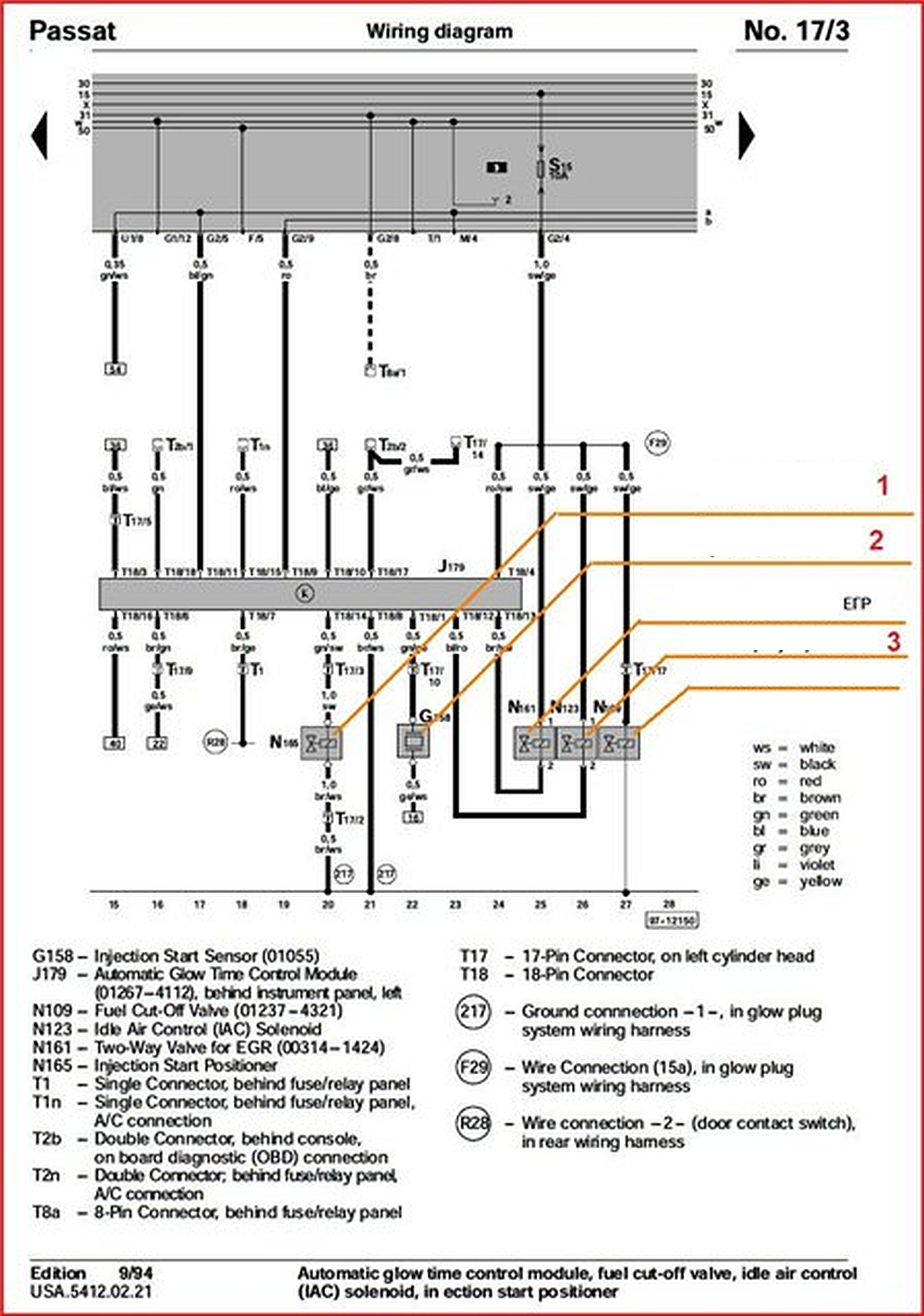

    Podłączyłem elektrozawór 2, silnik pali normalnie, cco zrobić z pozostałymi kabelkami ?
    ten silnik ma być wstawiony do VW T3.

    #2 18137030
    Megawe
    Poziom 34  
    Posty: 2664
    Pomógł: 246
    Ocena: 1441
    silnik 1Y VW 1,9D - podłączenie pompy wtryskowej (jak to podłączyć w VWT3)

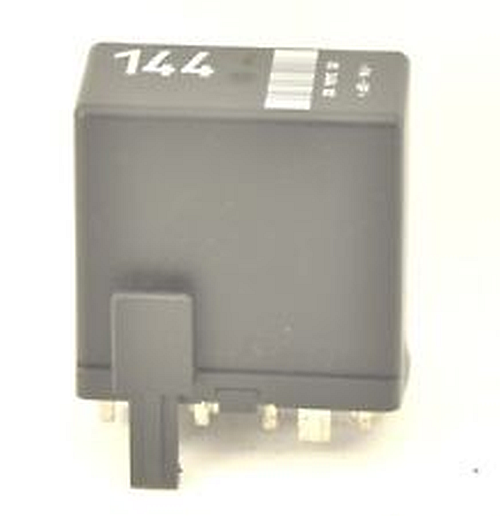

    Dzięki Megawe !,
    Chciałbym się jeszcze wiedzieć jakie funkcje spełnia ten przekaźnik 144.
    Do rozruchu naciągnąłem dźwigienkę z siłownikiem ( z tyłu pompy).
    Jak pracowałby silnik bez tego przekaźnika?
    Ktoś już pisał, że przerabiał na mechaniczne sterowanie i niby niewielkie różnice, poznałbym inne opinie?
