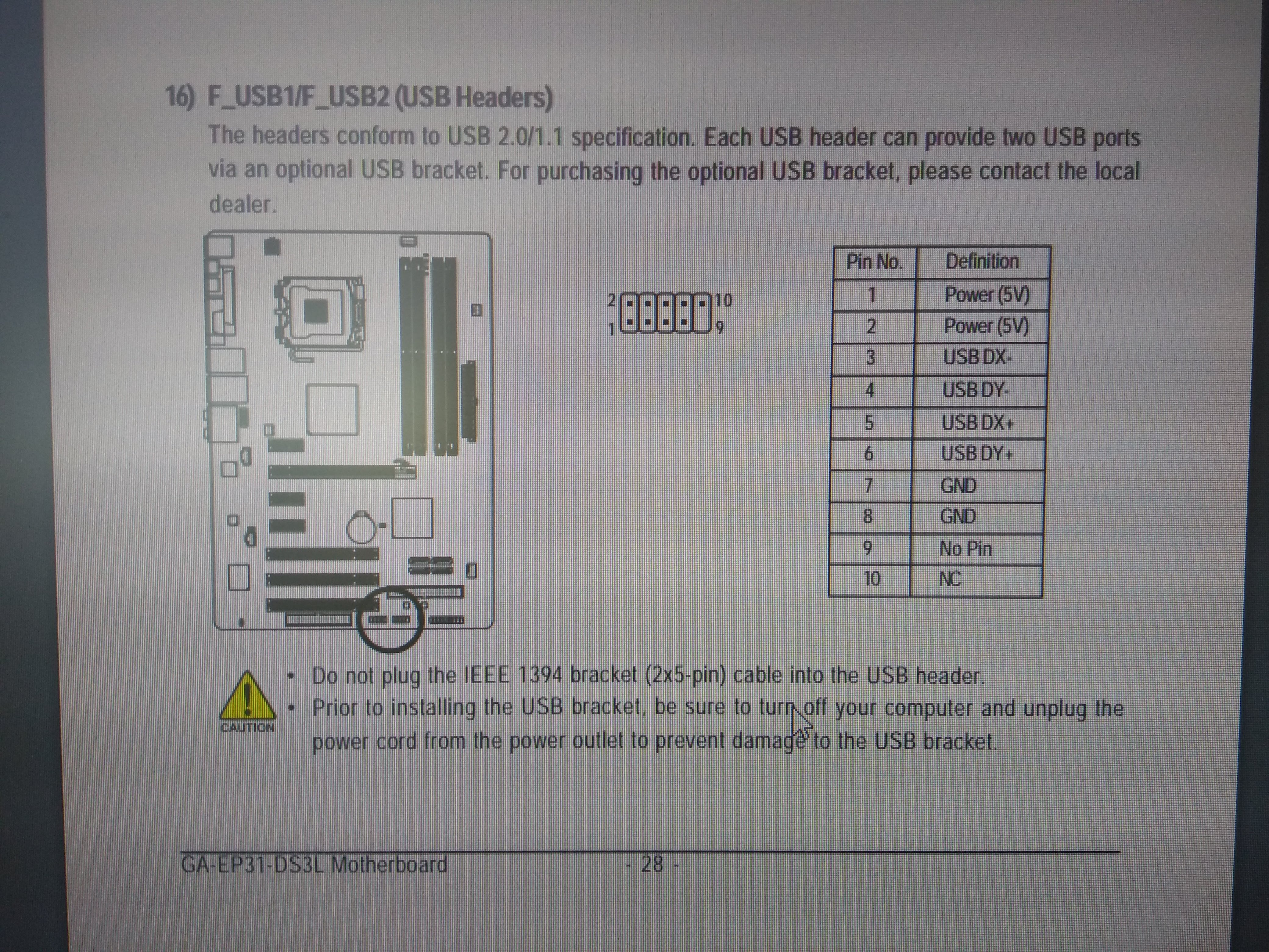

    Cześć, potrzebuję Waszej pomocy
    Chcę podłączyć przednie porty USB do płyty GA-P31-DS3L lecz płyta ma 2 sloty po 7 pinów, natomiast z przedniego panelu idą 3 wiązki po 4 kable (2 z nich mają opisy +5v, -D, +D oraz Ground, w trzecim gdzie wszystkie są połączone zamiast +5V jest VDD). Nie mogłem znaleźć żadnego schematu w internecie dla tego proszę Was o pomoc. Być może jest to jakiś standard...
    Jest...
    Opis pinow na plycie masz w instrukcji (oraz na setkach stron, ktore znajdziesz na google -> usb pinout motherboard).

    Znalazłem ale instrukcji z US, wrzucam zdjęcie jeżeli ktoś będzie szukał takiej informacji w przyszłości.
