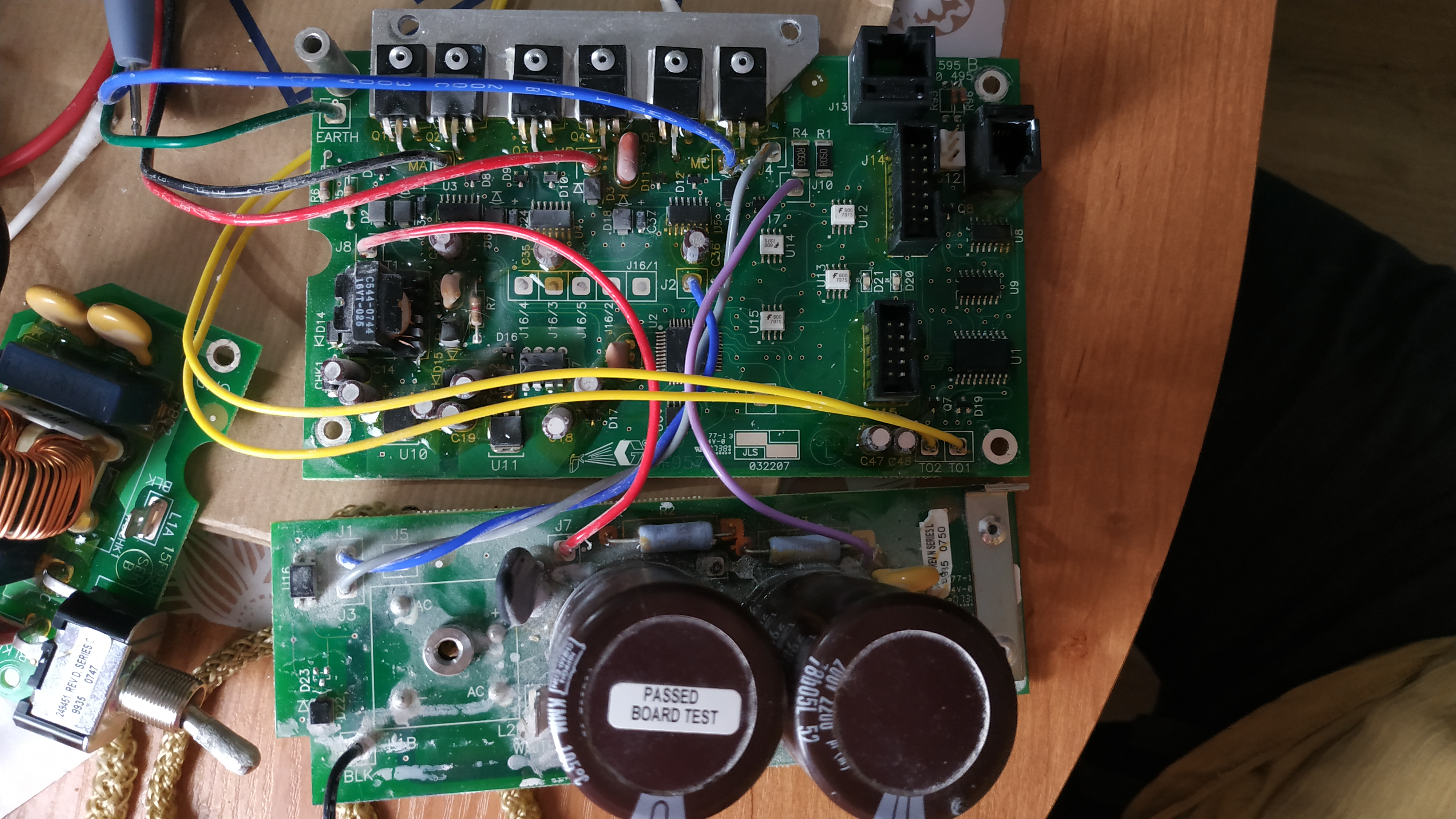

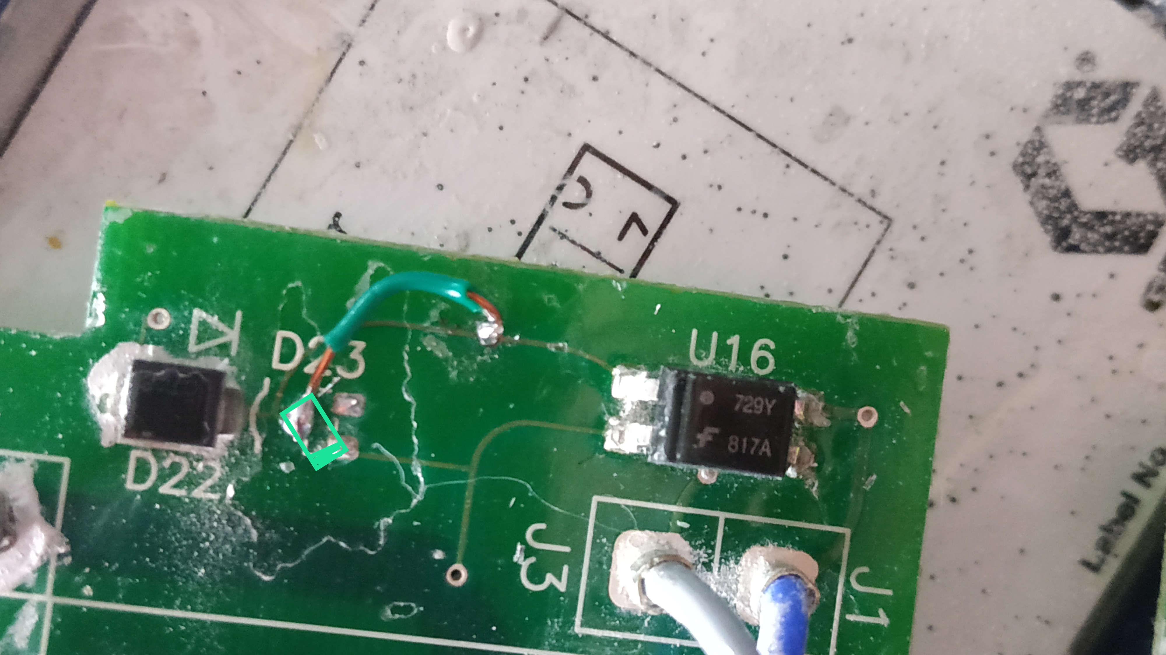

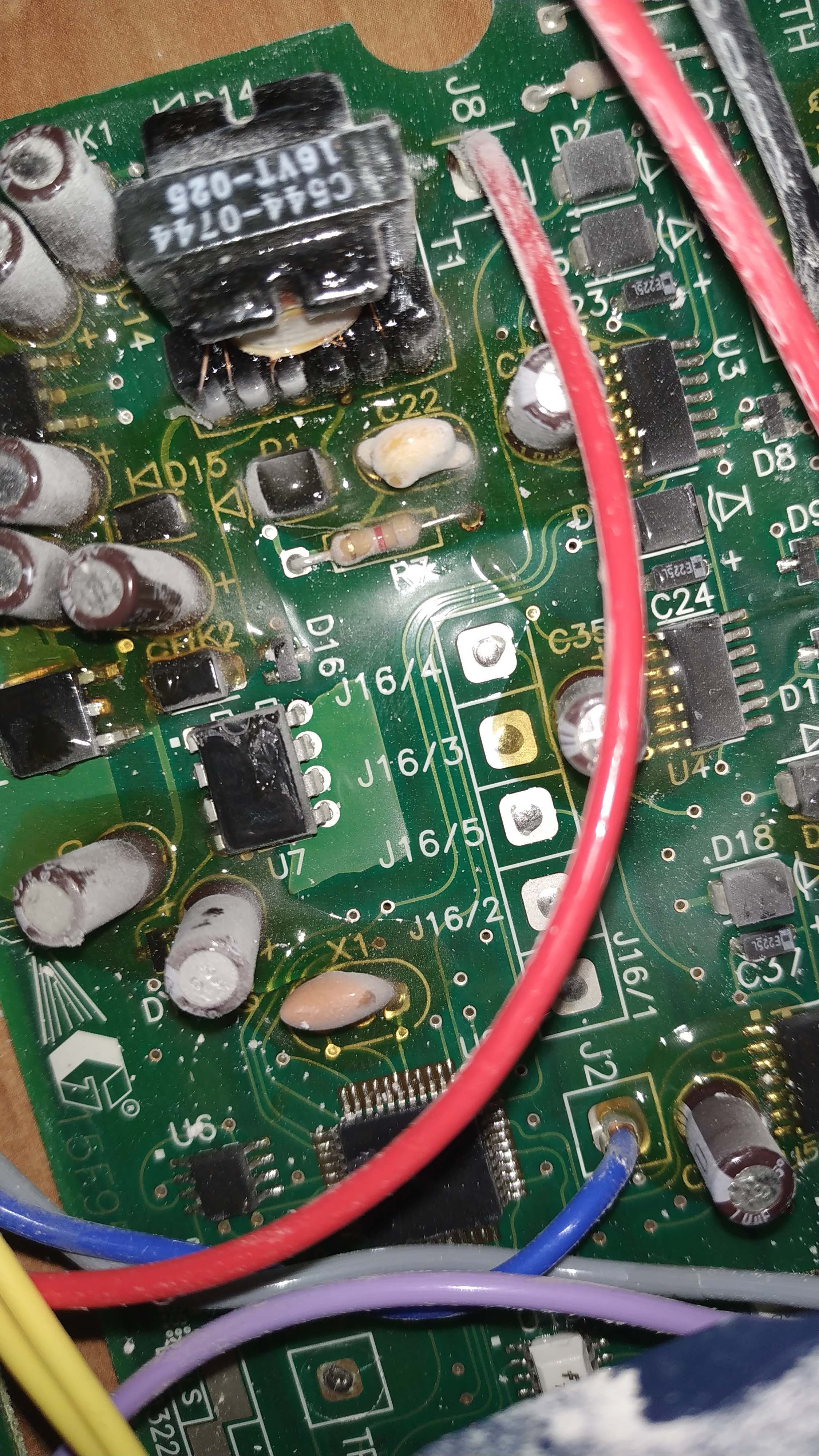

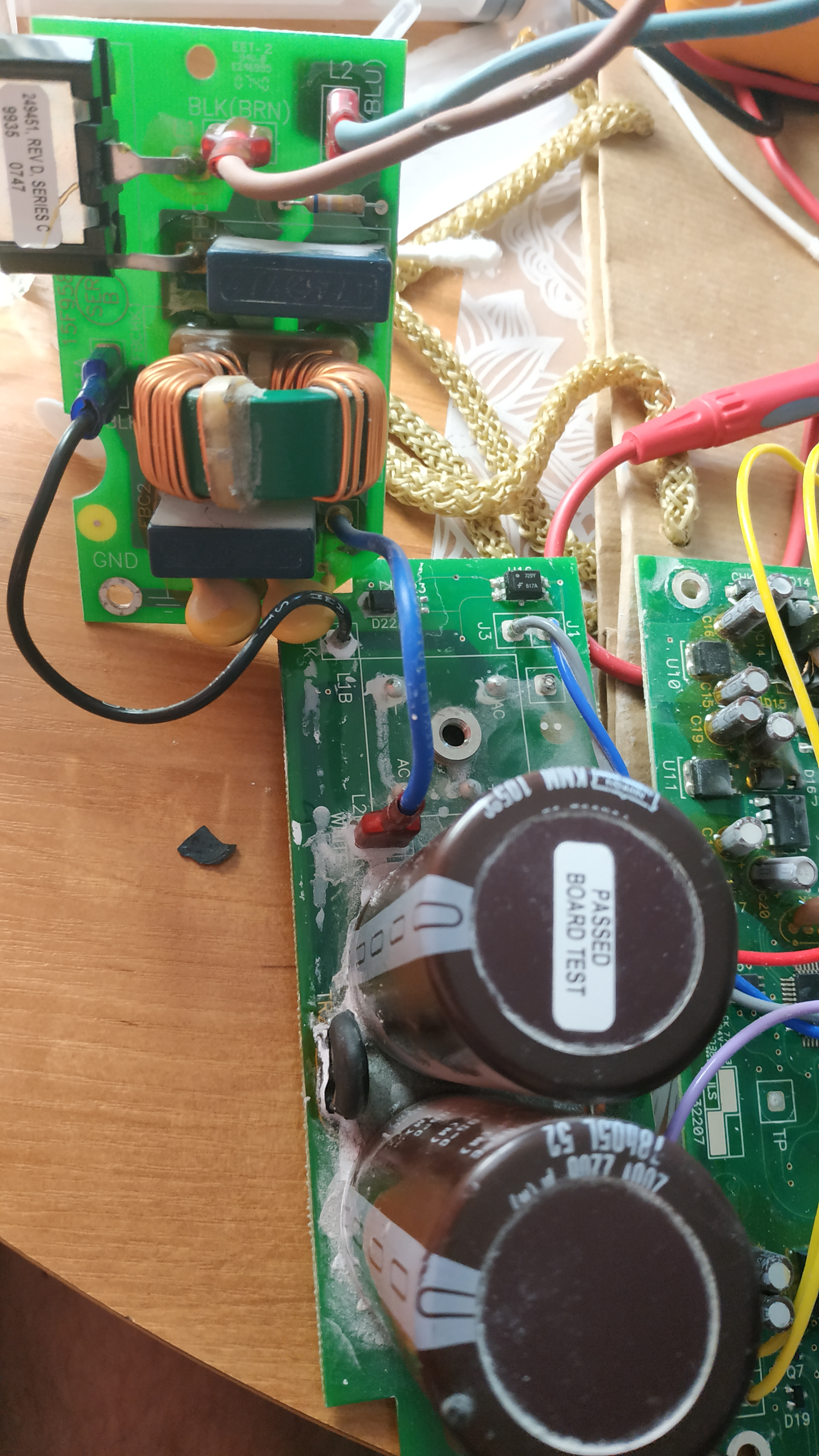

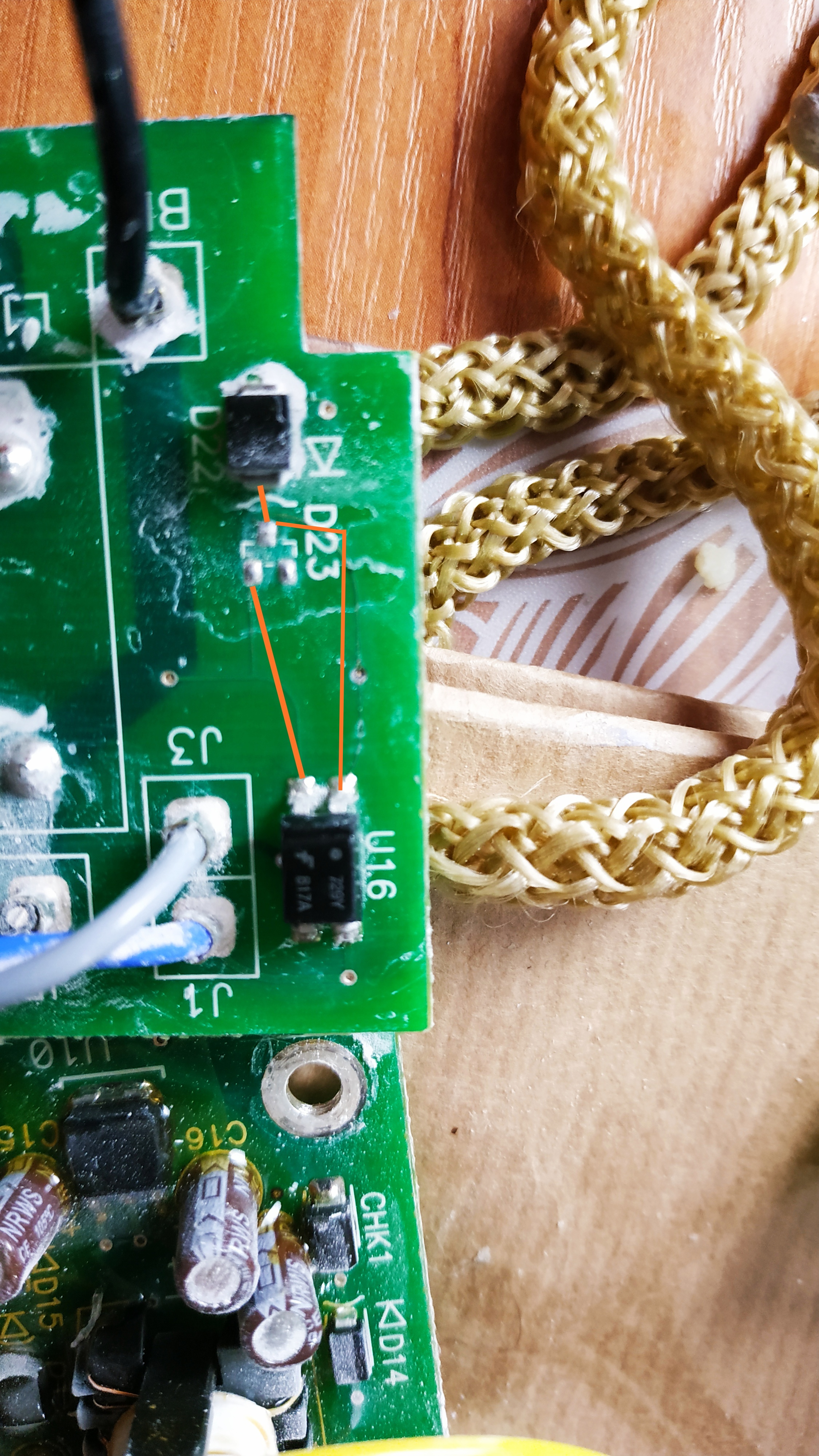

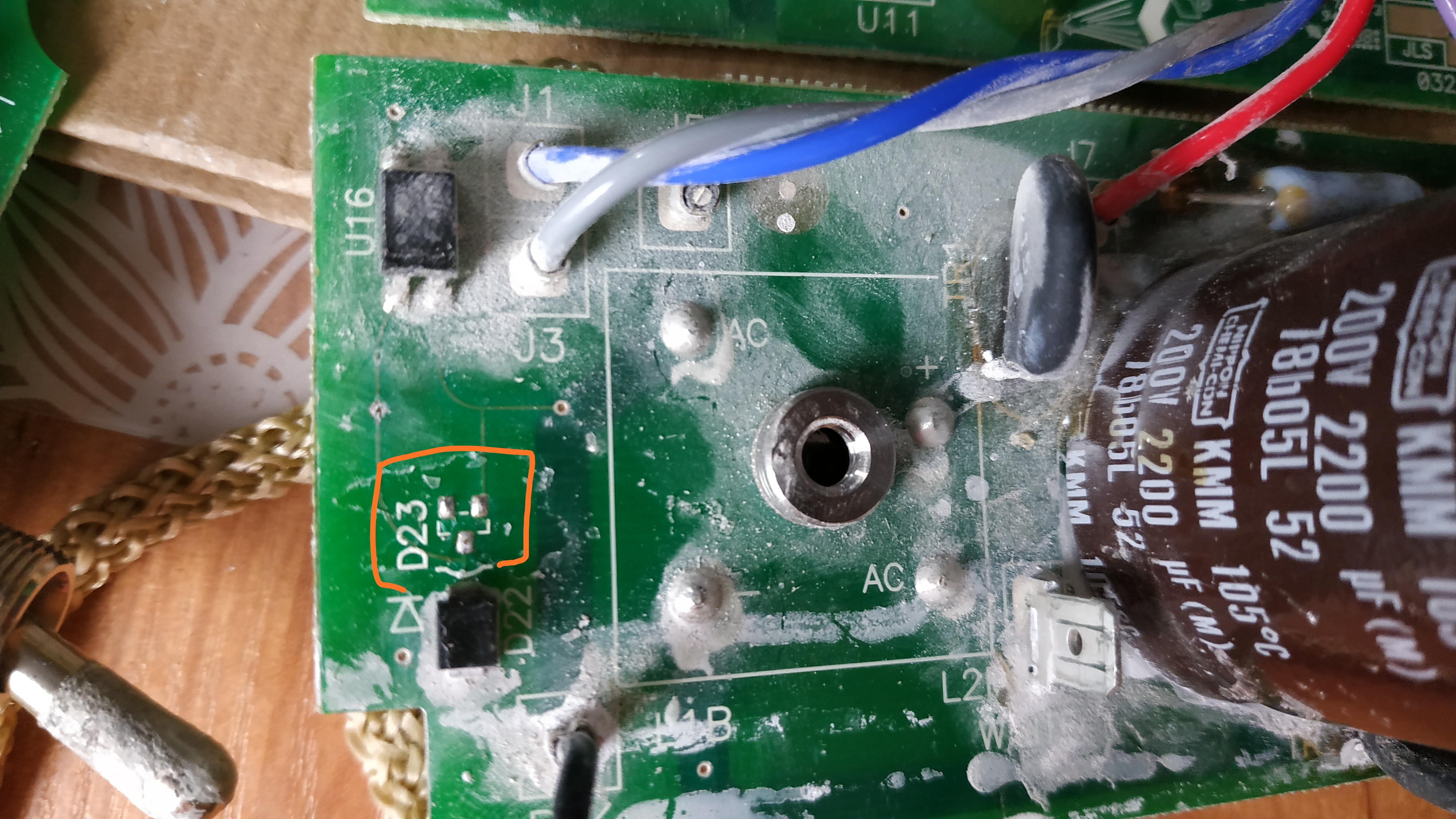

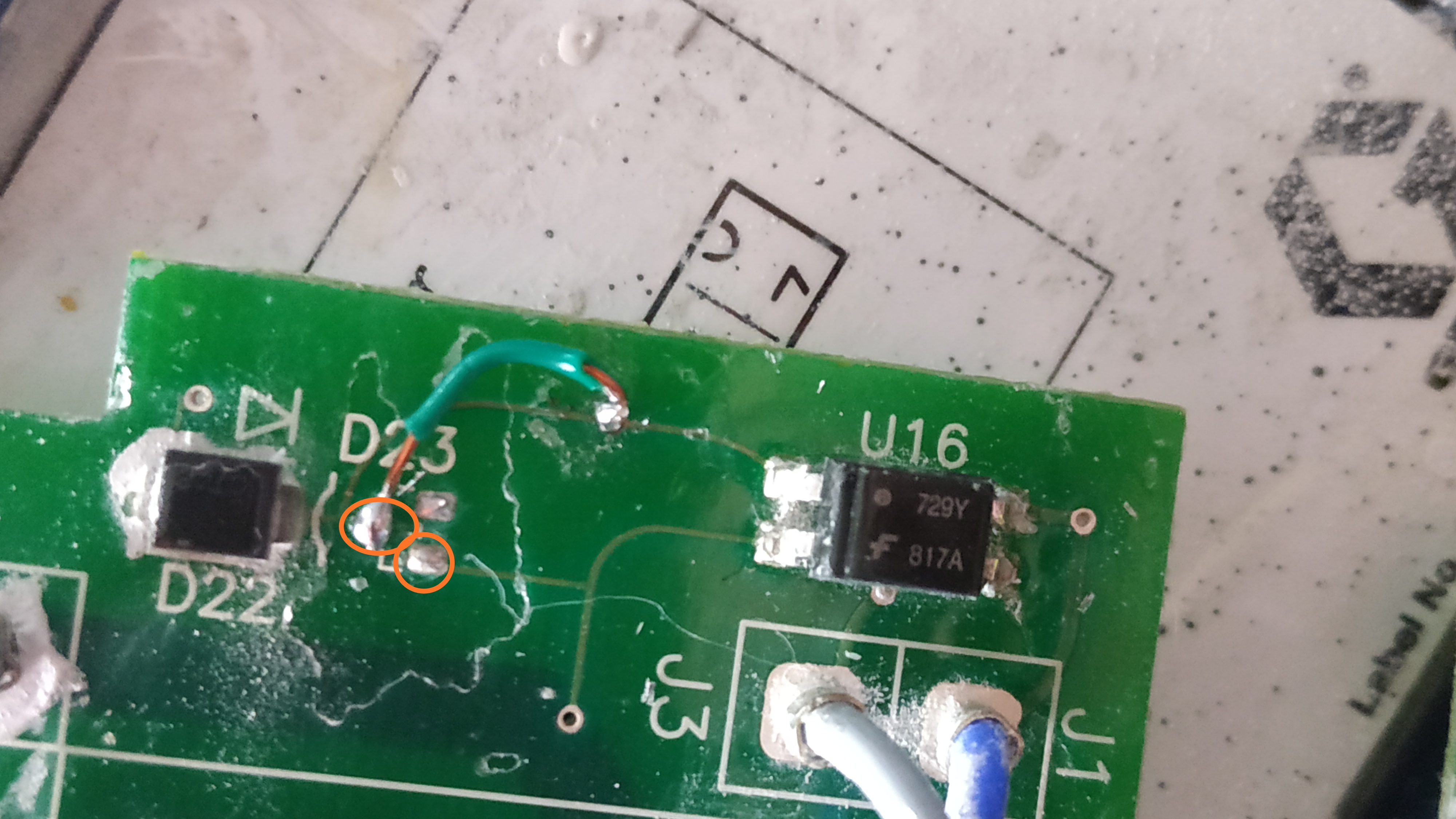

    Uszkodzeniu ulegl agregat malarski. Woda wniknęła do części elektronicznej i doszło do zwarcia. Zlokalizowalem spalony element na płytce elektronicznej. Oznaczony jest symbolem D23. Zamieszczam zdjęcia płytek i zbliżenie na miejsce po wylutowanym elemencie. Nie mogę namierzyć żadnego schematu, na spalonym elemencie nie ma żadnych oznaczeń, może macie jakiś sposób na naprawę tego?
    Malarka to Graco st max 595.
    Naprawa płytki elektroniczej w agregacie malarskim

    To prawdopodobnie jakaś podwójna dioda prostownicza, sprawdź gdzie idą jej ścieżki.

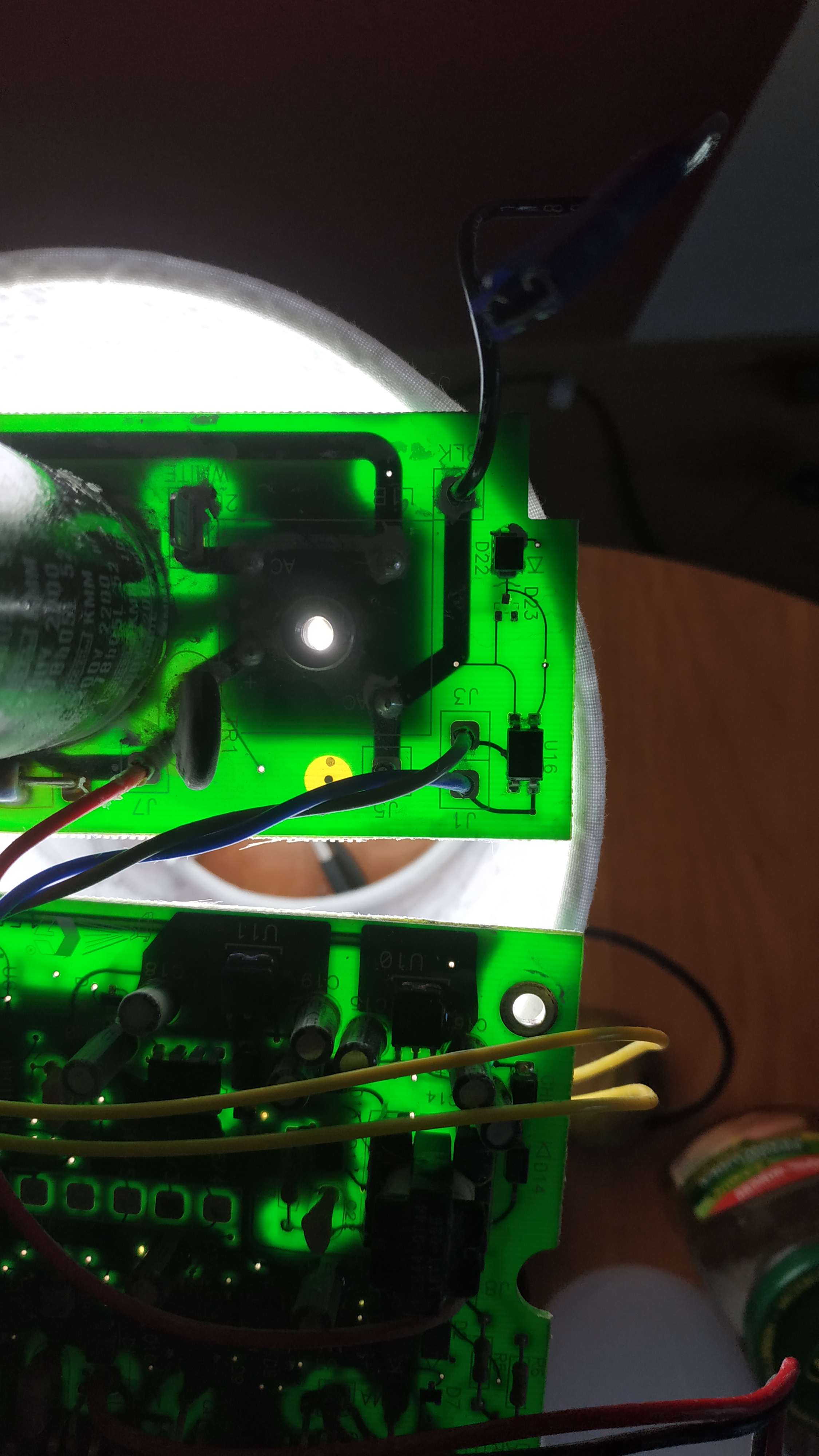

    Płytka jest dwustronna, nie mogę określić gdzie idzie 3 nóżka

    Spróbuj wyczyścić płytkę i wtedy zobacz gdzie idzie 3 nóżka.

    Wszystko wskazuje na to, że ma tam być dioda.
    Sprawdź czy na tych płytkach nie ma podobnych elementów.
    Jeśli nie ma, to zamontuj tam tymczasowo diodę prostowniczą np. 1N4007 i sprawdź czy działa.
    I ostrożnie sprawdź jak zachowuje się układ bez tego elementu.

    Sprawdź czy w układzie scalonym zaznaczonym strzałką nie ma pęknięcia lub dziurki, jak jest, to układ do wymiany.
    Po zalaniu płytki wodą bardzo rzadko psuje się tylko jeden element!

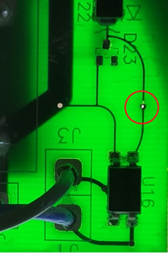

    W tym miejscu jest odparowany kawałeczek ścieżki:
    Pozdr.

    Mogę to tak wulgarnie załatać? Diodę prostownicza wstawić między 2 zaznaczone punkty?

    Te płytki, szczególnie zasilacza trzeba oczyścić z tego osadu, może powodować błędne działanie
    Możesz tak zrobić. Nie wiem czy nie powinna tam być szybka dioda

  • #14 18158357
    kobza28
    Posty: 204
    Ocena: 20
    Pomożesz mi jeszcze umieścić tę diodę. Użyć tych pól, a katoda przy polu najbliższemu środkowi płytki?

    Tam gdzie pasek na RGP to katoda. NAJPRAWDOPODOBNIEJ katodą w stronę D22.
    Większość takich diod jaka była w układzie ma tak właśnie zorientowaną polaryzację.

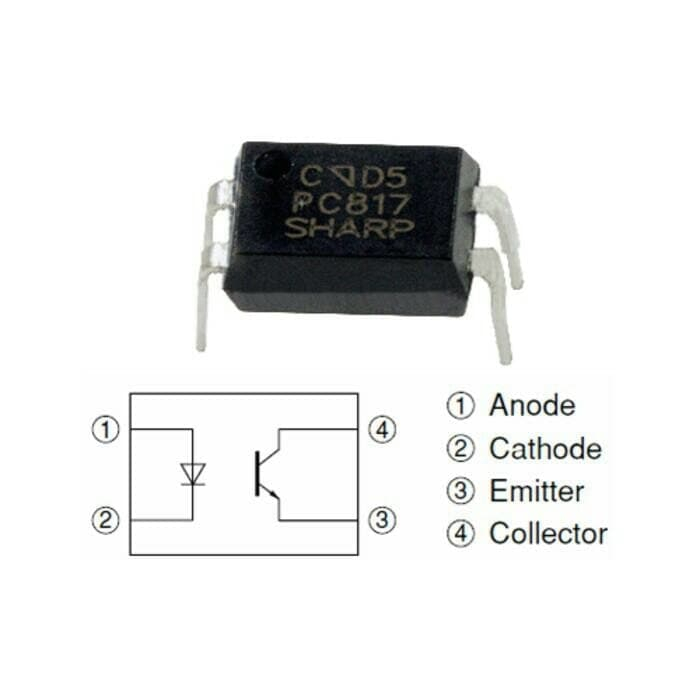

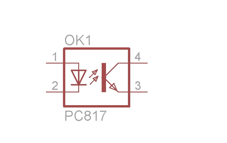

    Dioda ta zabezpieczała LED'a transoptora dla napięcia wstecznego; jeśli ona padła to jest duże prawdopodobieństwo że 817'stka też nie przeżyła.
    Jeśli masz czym to przemierz transoptor, jeśli nie to próbuj może nie wybuchnie.
    Polaryzacja taka jak napisał kol.zworys ( odwrotnie niż na Twoim szkicu ).

    Po dolutowaniu diody układ nie działa, jedyny objaw podłączenia napięcia do miganie jednej z diod LED na największej płytce. Czym można zastąpić 817'stke i czy można sprawdzić jej sprawność omomierzem?
  • #18 18158552
    ...niczym; tzn. można szukać zamiennika, ale to jest tak popularne... nie musi być SMD może być THT.
    kobza28 napisał:
    ... i czy można sprawdzić jej sprawność omomierzem
    To raczej należy sprawdzić w przygotowanym przez siebie układzie - na LED'a podajesz odpowiedni prąd ( zależność rezystora ograniczającego liczysz jak dla LED'a ) i sprawdzasz czy tranzystor się otwiera.
    Może są inne metody, ale ja tak robię.

    Ok, po wymianie 817 układ jakoś ruszył, muszę go jeszcze zamontować w całości żeby sprawdzić czy wszystko ok. Czy dioda RGP 1OJ wystarczy? Mogę ją zostawić i skręcać wszystko razem?

  • #23 18731400
    kobza28
    Posty: 204
    Ocena: 20
    Wymiana 817-stki i diody naprawiła układ.
