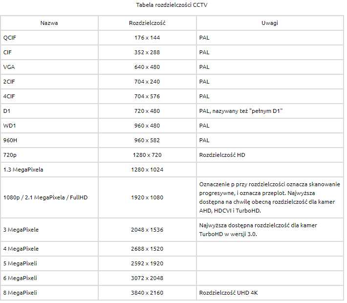

    Ten rejestrator chyba nie obsługuje TurboHD w wersji 3.0 Jedynie zwykłe Turbo HD 1080p / 2.1 MegaPixela / FullHD 1920 x 1080.
    Brak obrazu po zmianie kamery BCS 2MPX na BCS-DMQE2500IR3-B 5MPX w rejestratorze BCS-XVR0801E-II
    speedy9 napisał:
    Wygląda więc na to, że nie będzie współpracowała prawidłowo z tym rejestratorem.
    No kolega mnie ubiegł :D
    Ale myśl typu aktualizacja firmware zapewne tu też nic nie da jedynie wymiana rejestratora który już wspiera dane rozdzielczości plus te starsze.
