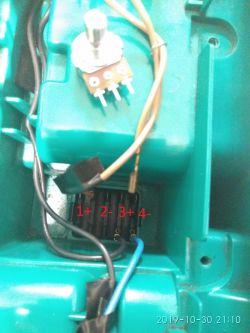

    Posiadam taki odkurzacz jak w temacie (leci sprzęt ale solidny), jednak nie działa w nim potencjometr od regulacji obrotów. Obecnie zwarte są kable i działa na max obrotach. Czy można naprawić/wymienić taki potencjometr. Panel z pokrętłami jest raczej nierozbieralny

    Wiem, ze to może trywialne, ale potrzebuję pomocy i upewnienia się przy połączeniu. Piny z fazą oznaczyłem +. Do tej pory zwarty był pin 1+ z 2 -. Jak obecnie podłączyć prawidłowo ten potencjometr?

    Potencjometr podłączasz tak jak był wcześniej podłączony

    I tu jest problem bo nie wiem jak był, kable z pinu 1 i 2 były zmostkowane

    wystarczy podłączyć 1 i 2 pin w potencjometrze
