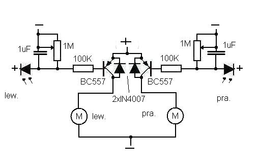

    Narysowałem schemat prostego robota .
    Niezrobiłem jeżcze nadajnika IR .
    Może ktoś niema co robić to go sprawdzi .
    Ja bym sobie sprawdził ale niemam potencjometrów .
    A do sklepu mam 10km .

    Jakiś drętwy ten schemat... po co wstawiasz jak nie testowałes?

    ktury ze znaków to potencjometr bo w necie potencjometr to taki szlaczek za strzałką\??

    Potencjometr to rezystor a rezystor na schemacie ozacza się symbolem prostokątna lub jak to nazwałeś "szlaczkiem" strzałka symbolizuje natomiast suwak, który ślizga się po wspomnianym rezystorze.

    Szlaczek ze strzałką obowiązuje w Stanach. W Europie przyjęte są inne oznaczenia - patrz schemat powyżej.

    Widzę że kolega nie ma dużo wiedzy elektronicznej.... (prosty robot) .. to jest tylko sterownik bardzo prymitywny kolego....
    Owszem to są oznaczenia US. (dla pofalowanego rezystora)
    U nas mamy prostokąciki. dziwei mnie pytanie osoby... ( Gdzie jest ten potencjometr. to pokazuje samo w sobie że schemat jest z neta. ja osobiście projektuje i wszystko staram się wyliczyć. Ala najważniejsza jest praktyka.
    Kolega nie pomyślał jednego.... Co do Odwodu RC., i tego prowizorycnego czujnika. Ni będę pisał ja ja bym to zmienił bo chyba nie trzeba a kolega
    trzewc wie napewno czemu nie opiszę niczego. hehe
    Dobrze.... a więc polaryzcja foto elementu przez rezystor. potem odprowadzenie syngału przez Condensator 100u do układu WK (wspólny kolektor. następnie FILTR RC ... a można zrobić 2 układy WK z 2 filtrami RC. poten dać BC547c dla WE ( wspólnnym emiter i układ w klasie B . lub C. Pracę określa napięcie masa a kolektor tranzystora ) dopiro wtedy dał bym układ wykonawczy ale na Buz11 bądż IRF840. 540 520...
    Do tego impulsowy dobrany do rc 2 różnych częstotliwościach o 2 diodach nadawczych Podczerwień... aby każda częstotliwość odpowiadała sktętu robota w lewo prawo. lub ustawienie jednej cześtotliwość w której silniki ręciły by się w zależnośći od padającego promienie Infra Red. to wszystko co bym zmienił. ...pozdrawiam Marcin.
