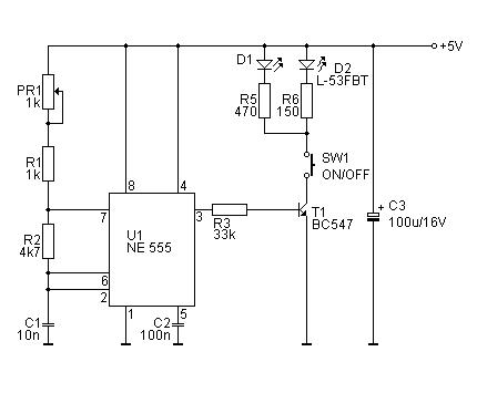

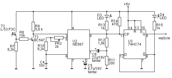

    Ostatnio musialem zrobic taki uklad w oparciu o NE567 na laborki. Schematy ponizej. Do wyjscia mozna detektora mozna zalaczyc dodatkowo jakis odbiornik.
    Jak zbudować prosty układ włącz/wyłącz z pilotem IRDA?
