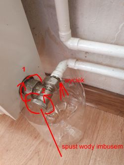

    Dzień dobry,
    proszę o pomoc, nie jestem hydraulikiem a cieknie mi zawór powrotny na grzejniku, cieknie na złączeniu zawór / miedź na połączeniu chyba gwintowym bo są tam pakuły. Czy dobra kolejność aby to zrobić?:
    1.wyłączenie piec gazowy Fondital Antea
    2. zakręcenie wody w domu
    3. spust wody z rur tym imbusem przy zaworze spustowym (zdjęcie)
    4. odkręcam śrubę nr 1 zaworu powrotnego
    5. odkręcam cały zawór z rury miedź (nr 2)
    Jak wymienić zawór powrotny grzejnika bez zdejmowania - Fondital Antea
    6.wymiana
    7. odkręcenie wody, uruchomienie pieca, odpowietrzenie grzejnika
    Czy można tak to zrobić czy muszę ściągać grzejnik i także zawór termostatu który jest powyżej powrotnego?

    W zasadzie kolejność działania dobra. Nie musisz zakręcać wody w całym domu, masz zawór na dopuszczaniu wody przy kotle. On jest zamknięty, a otwierasz go wtedy, gdy jest potrzeba uzupełnić ubytki wody w instalacji CO.
    Po odkręceniu nakrętki nr.1 jeśli rury są dość długie wystarczy je odciągnąć trochę od grzejnika, tak by ożna odkręcić zawór z rur. Jeśli nie będzie możliwości odciągnąć, to trzeba będzie poluzować nakrętkę na górnym zaworze i odsunąć grzejnik. Nie wiemy, czy są jakieś zawory na instalacji, by nie trzeba spuszczać wody z całej instalacji, można pozakręcać zawory na grzejnikach, wtedy nie zejdzie woda z całego układu. Obejrzyj dokładnie czy przeciek jest na gwincie, czy na lutowaniu. Zakręcając na nowo zawór na gwincie trzeba to zrobić z wyczuciem, bo można niechcący coś urwać.

    Na końcu rury miedzianej przylutowany jest gwint, więc masz 2 opcje:
    1. puścił lut na styku rury miedzianej z gwintem, więc do naprawy potrzebny będzie palnik.
    2. puściło uszczelnienie z pakuł, więc do naprawy wystarczy zdemontować zawór, nawinąć nowe pakuły + pasta i nakręcić stary zawór.
    Zawór nadawałby się do wymiany, gdyby ciekło np. ze śruby z imbusem, którą regulujesz przepływ wody przez grzejnik lub gdyby przeciekał zawór po całkowitym zamknięciu, odcięcia grzejnika na czas jakiś prac wymagających zdjęcia grzejnika, a nie chciałbyś wyłączać ogrzewania.
    Niezależnie od wariantu to musisz spuścić wodę z układu i z grzejnika, aby nie zalało Ci pokoju, choć zawsze i tak jeszcze coś spłynie, więc miej jakąś małą miseczkę i szmatę pod ręką.
    Po spuszczeniu wody odkręcasz śrubę 1, jak nie da rady odchylić rury to trzeba odsunąć grzejnik, więc może być konieczność odkręcenie zaworu termostatycznego na rurce od zasilania.
    Gwint ma swój chwyt na klucz, więc kontrujesz aby nie ukręcić rury miedzianej przy odkręcaniu zaworu.
    Jak dasz nowe pakuły i pastę i skręcisz to jeśli wszystko zrobiłeś prawidłowo to nie ma prawa ciec woda.
    Chyba, że pomyliłeś miejsce wycieku.
    Na chwilę obecną wg Twojego opisu i mojej oceny wymiana zaworu jest zbędna.

    1) Wyłączenie i odcięcie zaworami kotła, zaoszczędzisz sobie trochę wody
    3) Zamiast odkręcać zaworek powrotny na powrocie z grzejnika imbusem, poluzuj śrubunek 1 (1 na rysunku to śrubunek, zakładając klucz od góry na niego, kręcisz w stronę ściany aby poluzować). Jak odkręcisz korek zaworka (i pewnie ci wypadnie), to poleci cała woda z układu i nie nadążysz podkładać misek. A śrubunek poluzujesz i zakręcisz w razie potrzeby. To naczynie jest za małe na ilość wody, która poleci, tam będzie 20-40-100 litrów, zależny od instalacji). Jeszcze lepiej jakbyś znalazł zawór spustowy gdzieś w najniższym punkcie instalacji i tamtędy spuścił większości wody z CO. Zwykle taki zawór spustowy ma króciec na wężyk, podkładasz wiadro, wężyk do wiadra/miski i ogień.
    Nie musisz ściągać zaworu termostatycznego ani grzejnika, kup tylko taki sam model zaworka powrotnego (wymiary)
    Do mojego kotła wchodzi chyba nie więcej niż z 1,5 l wody, więc niewiele ale zawsze mniej jest potem do zlewania.
    Więcej wody mieści się w grzejnikach, bo typ 22 o wysokości 60cm ma nieco ponad 6l na 1m długości grzejnika.
    Wojewoda82 napisał:
    poluzuj śrubunek 1 (1 na rysunku to śrubunek)
    Wojewoda82 napisał:
    3) Zamiast odkręcać zaworek powrotny na powrocie z grzejnika imbusem, poluzuj śrubunek 1 (1 na rysunku to śrubunek). Jak odkręcisz korek zaworka (i pewnie ci wypadnie), to poleci cała woda z układu i nie nadążysz podkładać misek. A śrubunek poluzujesz i zakręcisz w razie potrzeby.
    poluzowanie śrubunka 1 spowoduje wypływ wody z grzejnika i z instalacji, więc może nie nadążyć z trzymaniem miski i z kręceniem imbusem ;-)
    W sumie autor pisał, że jest zielony.
    To od początku.
    odetnij grzejnik od instalacji, czyli imbus w zaworze powrotny zakręć na maksa i zawór termostatyczny na zasilaniu też na maksa.
    W takim układzie w teorii masz odcięty grzejnik od instalacji.
    Teraz spuszczasz wodę z grzejnika. Ja to robię z otworu bocznego po przeciwnej stronie jak zawór spustowy. Jest tam wkręcony korek. Kluczem 22 można do odkręcić.
    Najlepiej robić to z kluczem nadasowym, którym w razie potrzeby łatwo przykręcisz nakrętkę gdyby woda leciała zbyt dużym strumieniem.
    Jak w końcu spuścić wodę z grzejnika to możesz próbować odkręcić tę 1 na fotkce i zobaczysz, czy zawór trzyma i nie przepuszcza wody z instalacji.
    To czy nie musi zależy od tego czy rura miedziana pozwala na jakiekolwiek odgięcie. Niektóre instalacje mają rury na styk, że wymaga to lekkiego odsynięcia grzejnika na bok, aby było miejsce na kręcenie zaworem inaczej nic nie zrobisz.
    Zresztą lepiej się pracuje jak ma się wolną przestrzeń, a przy okazji można sprawdzić, czy zawory trzymają i nie przepuszczają wody.
    Jeśli odłączenie grzejnika się uda i zawory trzymają, nie ma żadnych wycieków to można przystąpić to spuszczania wody z obiegu, przez zawór powrotny odkręcając imbus i zakręcając go jeśli wody będzie za dużo a potrzebny będzie czas na opróćznienie miski, czy wiadra.
    Zawór termostatyczny będzie na 100% odcięty jeśli na głowicy termostatycznej masz tryb 0, ewentualnie tryb śnieżki, która oznacza, że zawór otworzy się gdy temperatura spadnie do ok. 6 stopni.
    W sumie jak się będzie myślało przy pracy i robiło powoli, bez pośpiechu to nic złego się nie wydarzy. Najgorszym doradcą jest pośpiech, a tu potrzeba delikatności.

    BUCK, cieknie mu, jak pisze, między zaworkiem powrotnym a rurką powrotu. Odcięcie grzejnika nic mu nie da, bo aby poprawić połączenie między gwintem na rurce miedzianej a zaworkiem powrotnym, musi ten zaworek i tak odkręcić. A wtedy mu poleci masa wody z całej instalacji. I nie kręcisz imbusem tylko jakąś żabką, albo nawet kluczem płaskim (tam będzie chyba 24 albo 27) delikatnie poluzowując, a nie odkręcając na maxa. Ja bym luzował na śrubunku. Nie mam zaufania do zaworków powrotnych, kiedyś u rodziców ściągałem grzejniki, aby zaciągnąć pod parapetami tynkiem (były wymieniane okna i parapety). Jeden zaworek nie trzymał, aby nie ryzykować, spuściłem cała wodę z CO (ale było łatwiej bo rodzice mają przy kotle węglowym zawór spustowy)
    Odcięcie grzejnika przy zaworze termostatycznym jest bardzo wątpliwe. Może nakrętką dla zaworka termostatycznego, na pewno nie głowicą termostatyczną.
    PS wymiennik ma w kotle ze stali nierdzewnej
    cieknie a nie leje się i jak wnioskuje podkłada pojemnik na wodę i korzysta z c.o.
    Lepiej chyba jak woda się sączy niż jak będzie lała się silnym strumieniem po odkręceniu zaworu.
    Przynajmniej ja tak to zrozumiałem, że jest to dość mały wyciek, a nie mega awaria, że zalewa chatę.

    To jest zawór powrotny a nie spustowy, więc imbusem się zakręca wodę na powrocie (lub otwiera), a do spuszczenia trzeba albo odkręcić korek na grzejniku (na dole - po przeciwległej stronie), albo spuścić przez odkręcenie śrubunku przy tym zaworze powrotnym. Może wcale nie trzeba wymienić tego zaworu? Prawdopodobnie wyciek spowodowany jest przez złe uszczelnienie gwintu - trzeba więc zdjąć stare pakuły, oczyścić gwint, nasmarować pastą do gwintów, nawinąć pakuły we właściwiej ilości (zarówno za mało, jak i za dużo nie jest dobrze - za mało może nie uszczelnić, nadmiar zaś spowoduje to, że mogą nie wejść w gwint, lecz zostaną wypchnięte i połączenie też będzie nieuszczelnione), ponownie nasmarować je pastą i wkręcić zawór. Ważna jest właściwa ilość pakuł (tyle, by po ich ciasnym nawinięciu gwint był ledwie wyczuwalny pod palcem, ale jednak wyczuwalny).
