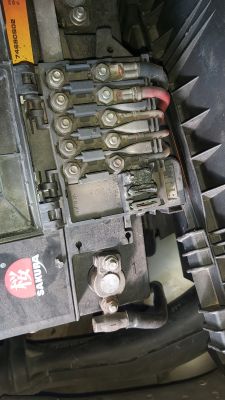

    Krótko i na temat, Skoda Octavia I rok:1999 1.9 TDI 110KM. Na akumulatorze jest skrzynka z bezpiecznikami, a mianowicie 3 bezpieczniki które się stopiły. Czy ktoś wie jaki może być powód tego stopienia oraz za co odpowiadają te bezpieczniki?

    Bezpieczniki od ABS (jeden od pompy, drugi od sterownika), topią się z powodu złego styku i dość dużego prądu, który przez nie płynie, jak nie one, to piny we wtyczce, niedoróbka VW
