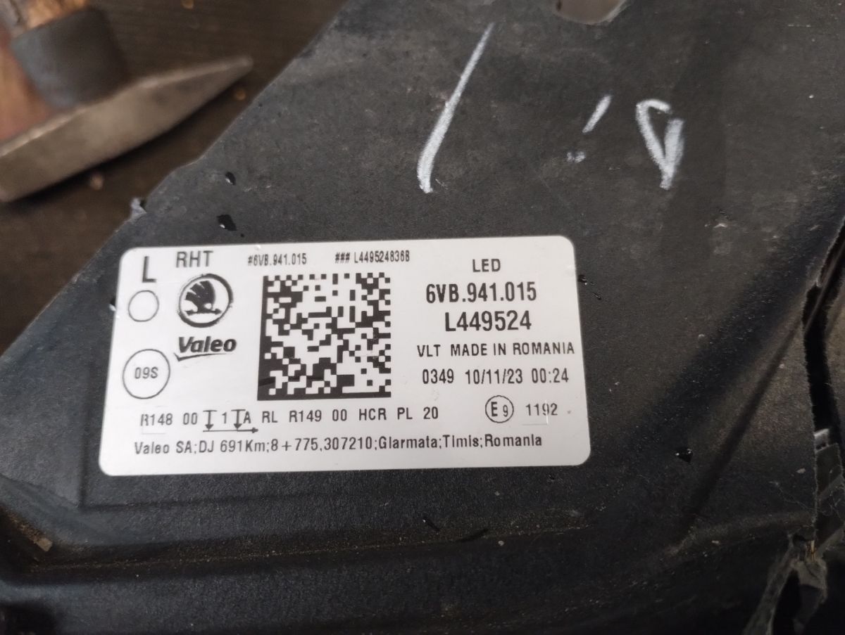

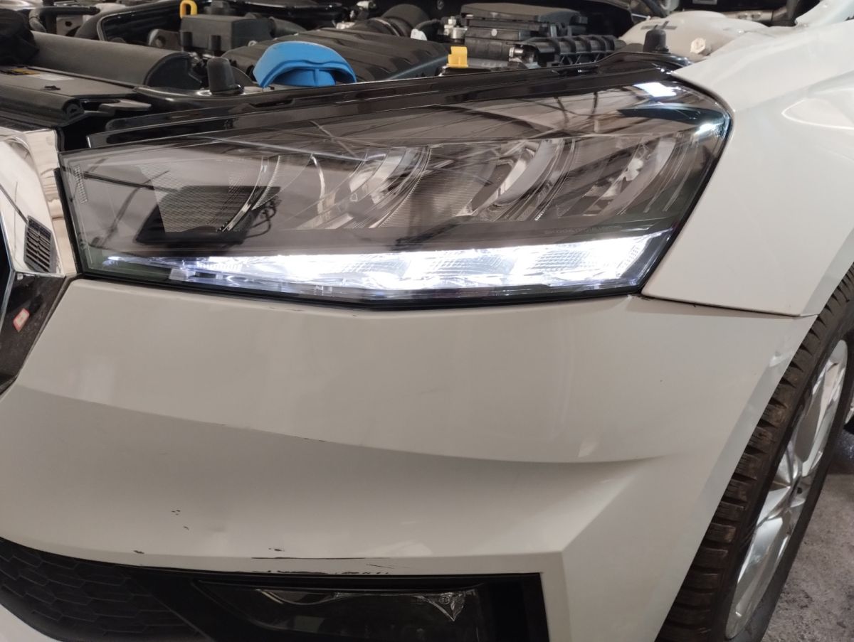

    Trafiła do mnie Skoda Fabia IV z roku 2023, samochód po lekkiej stłuczce w lewy przód, lampa poszła w drzazgi, więc nie miałem żadnego problemu z jej rozebraniem na czynniki pierwsze, normalnie nie podjął bym się jej rozklejania, rozbierania, ani próby naprawy.
    Etykieta informacyjna lampy przedniej LED Valeo 6VB.941.015 do Skody Fabii IV.
    Mamy tutaj model 6VB.941.015

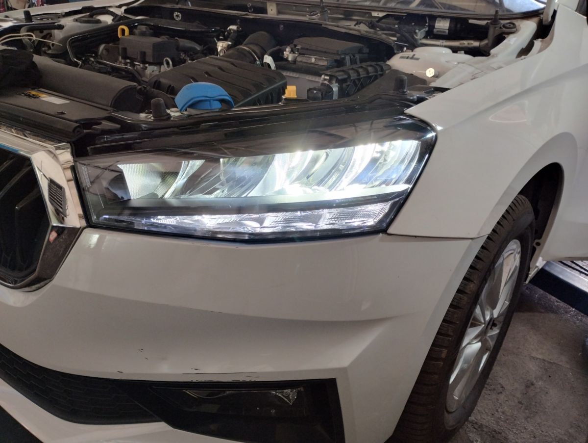

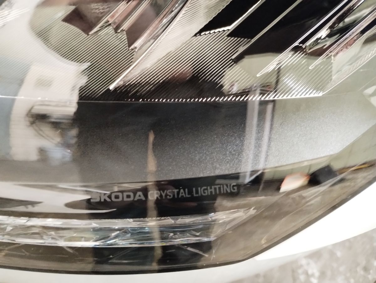

    Zbliżenie na przednią lampę LED samochodu z napisem „Skoda Crystal Lighting” na kloszu.
    Przednia lampa LED włączona w samochodzie Skoda Fabia IV, widoczna z bliska z zaświeconymi światłami dziennymi.
    Przednia lewa lampa LED włączona w białym samochodzie Skoda Fabia IV z 2023 roku, z widocznym fragmentem wnętrza komory silnika.

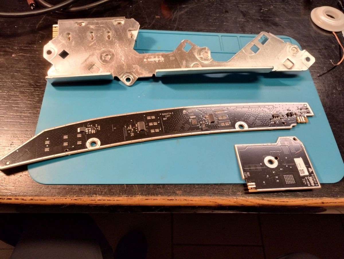

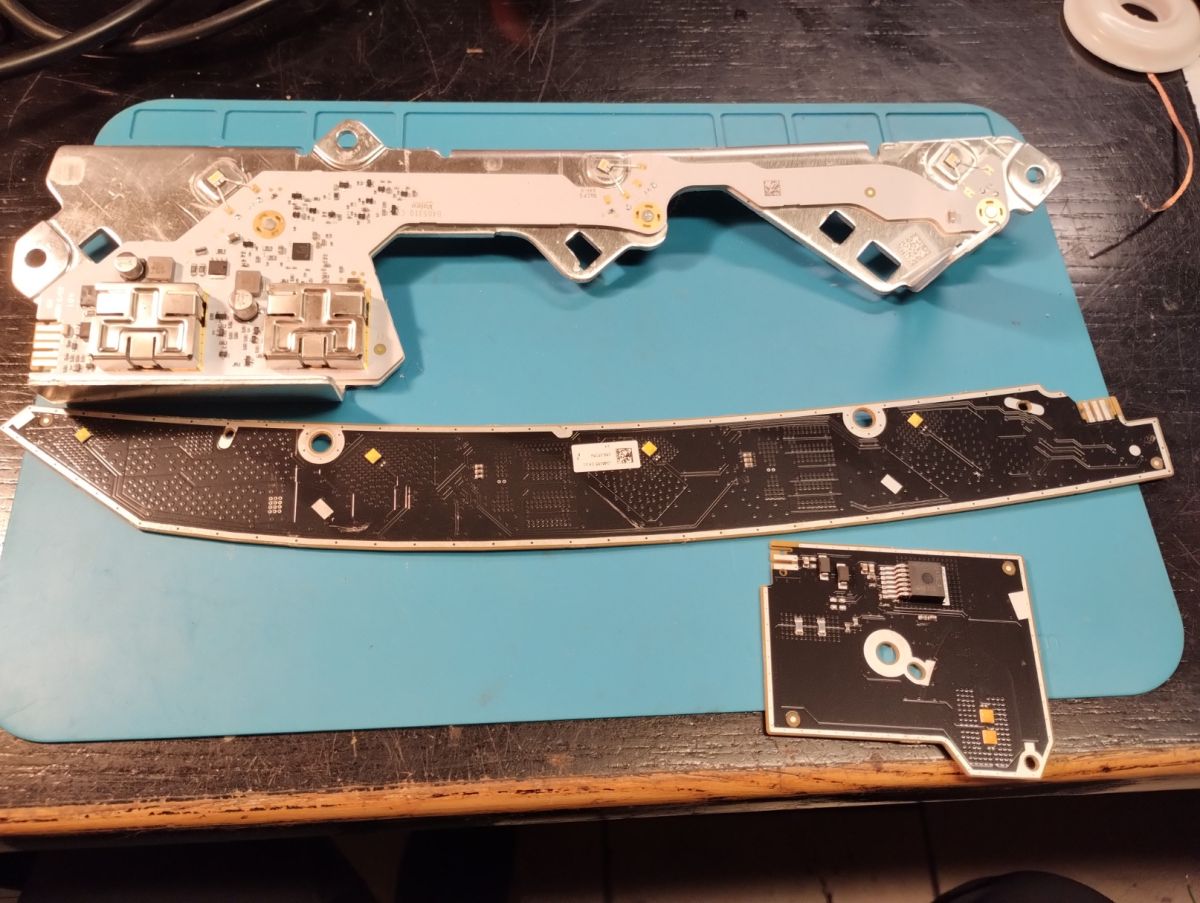

    Teraz część najciekawsza, pokaż kotku co masz w środku:

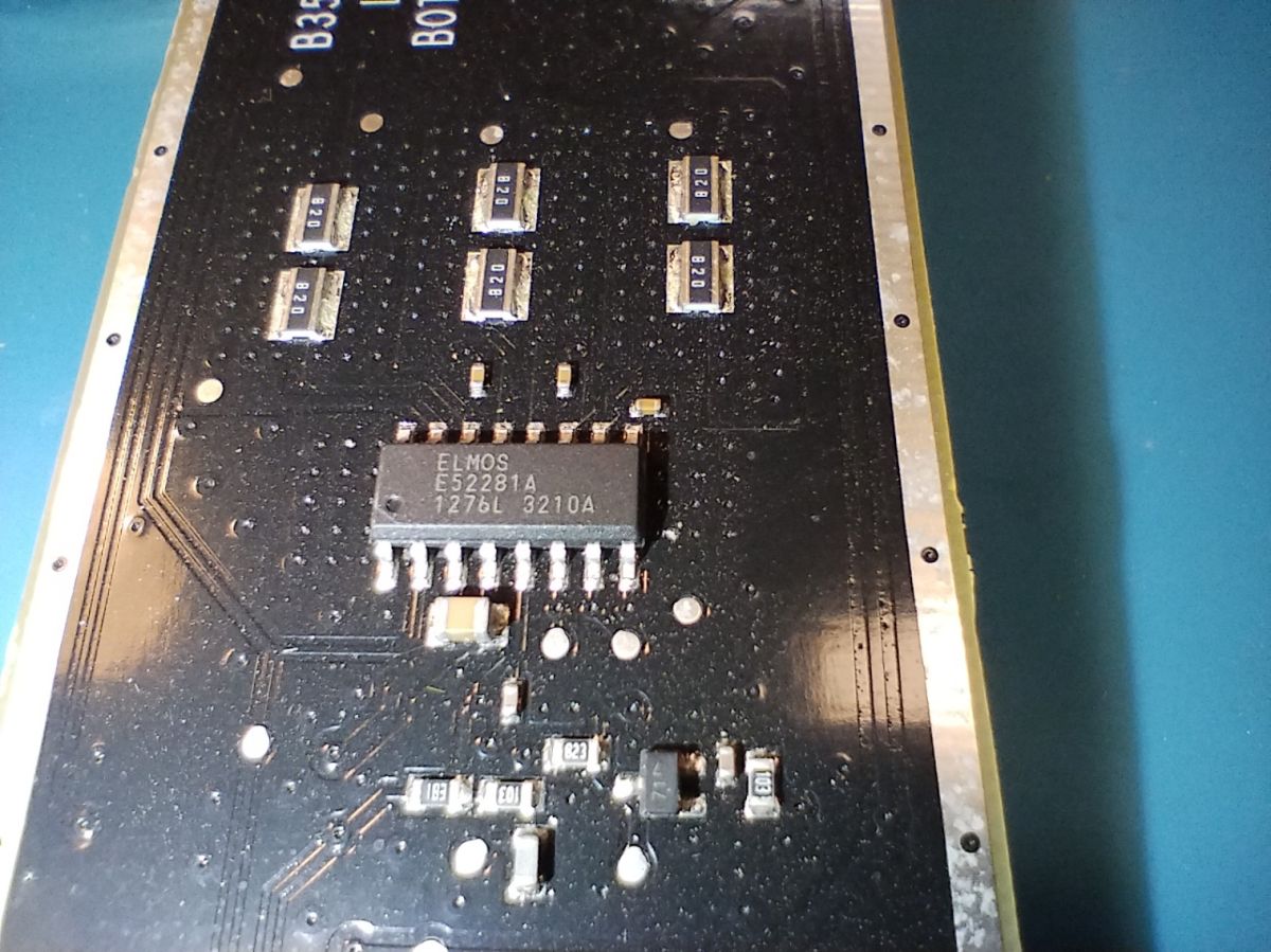

    Na dole lampy znajduje się czarna płytka pcb zawierająca 4 diody LED odpowiadające za światło dzienne/pozycyjne oraz ich drivery.

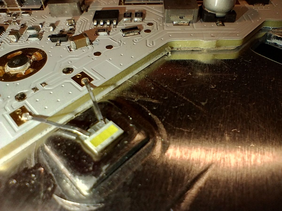

    Na górze jest umieszczony duży, aluminiowy radiator z przyklejonymi diodami świateł mijania oraz drogowych jak również płytka pcb z ich driverami, obok jest umieszczona mała płytka kierunkowskazu.
    Płytki PCB z układem LED przedniej lampy samochodowej Skoda Fabia IV rozłożone na niebieskiej macie serwisowej.
    Płytka PCB i aluminiowy radiator ze zdemontowanej przedniej lampy LED samochodu, model Skoda Fabia IV.
    Zbliżenie na czarną płytkę PCB z układem scalonym Elmos E52281A i kilkoma innymi elementami elektronicznymi.
    Zbliżenie na czarną płytkę PCB z układem scalonym oznaczonym jako 4242G_A GAE326, widoczne ścieżki i luty.

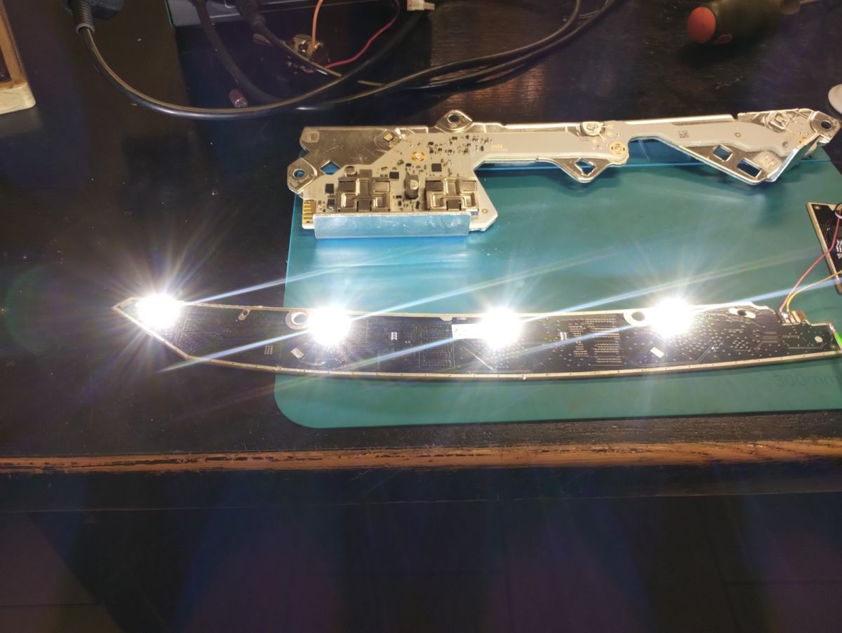

    Za zasilanie diod oświetlenia dziennego/pozycyjnego odpowiadają dwa układy Elmos E522 81A Link

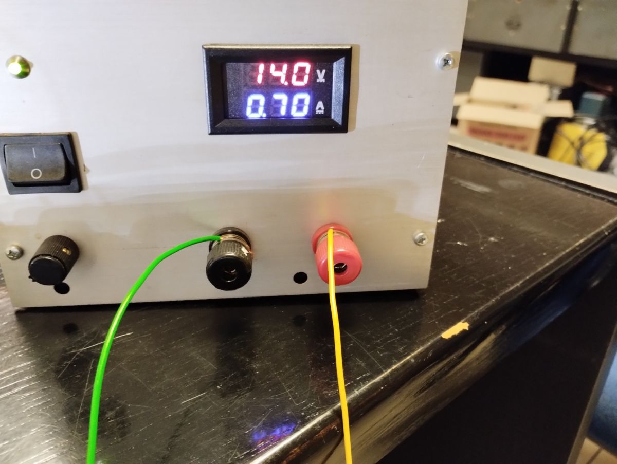

    Po uruchomieniu tej płytki na biurku okazało się, że układ pobiera 0,7 A przy 14 V.
    Podświetlona płytka PCB z diodami LED pochodząca z reflektora samochodowego, na tle stołu warsztatowego.
    Zbliżenie na panel zasilacza laboratoryjnego, wyświetlającego napięcie 14.0 V i prąd 0.70 A, z podłączonymi kablami zielonym i żółtym.

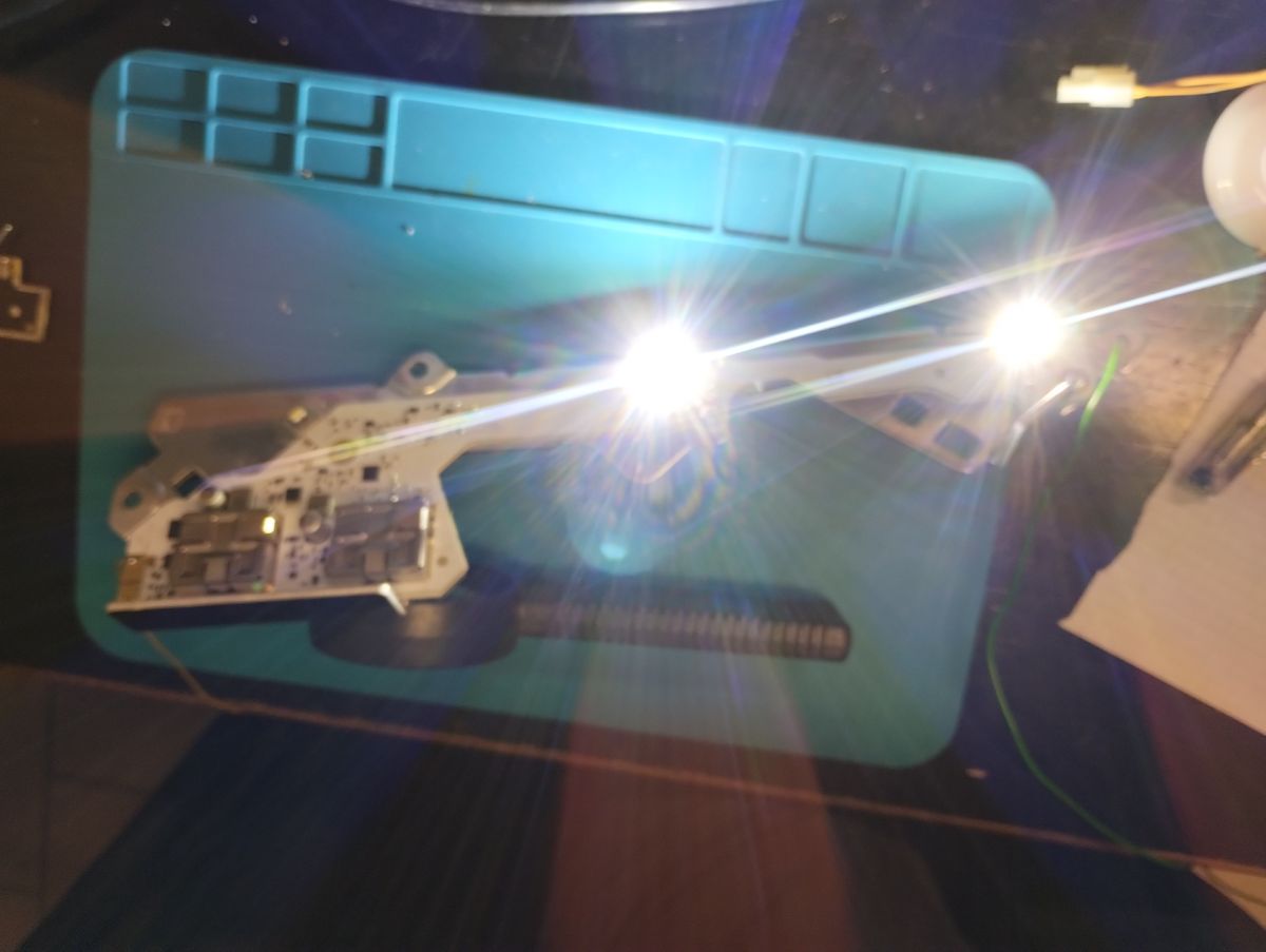

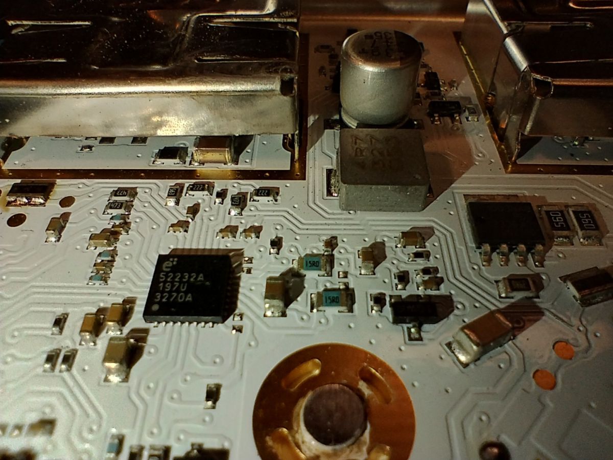

    Teraz pora na część najciekawszą, tj światło mijania i drogowe:
    Zbliżenie na płytkę PCB z układem scalonym Elmos E52232A oraz elementami elektronicznymi w nowoczesnej lampie LED samochodu.
    Zbliżenie na płytkę drukowaną z elementami elektronicznymi oraz żółtym chipem LED przylutowanym do podstawy.

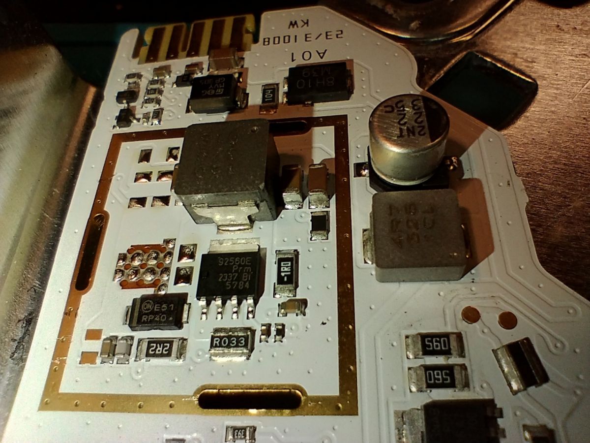

    Tym razem driverem diod LED jest układ Elmos E522 32 Link
    Układ nie zasila bezpośrednio diod, pod metalowymi ekranami znajdują się tranzystory mosfet oraz dławiki.
    Zbliżenie na płytkę PCB z elementami elektronicznymi lampy LED samochodu, widoczne cewki, kondensator, układy scalone i ścieżki miedziane.

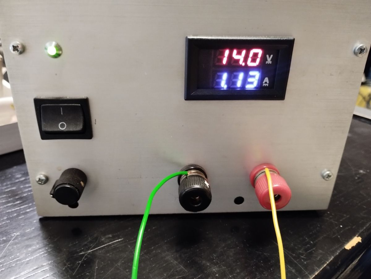

    Oczywiście podłączyłem ten układ do zasilacza.
    Rozebrana przednia lampa LED z samochodu na stole warsztatowym, świecące diody emitują intensywne światło.
    Panel zasilacza laboratoryjnego z wyświetlaczem napięcia 14,0V i prądu 1,13A, z podłączonymi przewodami.
    Jak dla mnie szok, jak takie małe diody są w stanie wyemitować taki strumień światła, pobór prądu wskazuje na raptem 16 W, ale po 10 min ledwo byłem w stanie wziąć do ręki radiator, tak się rozgrzał.

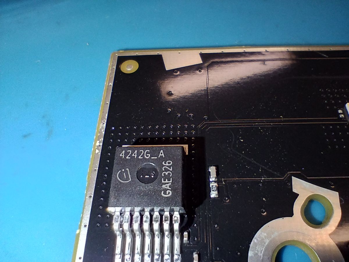

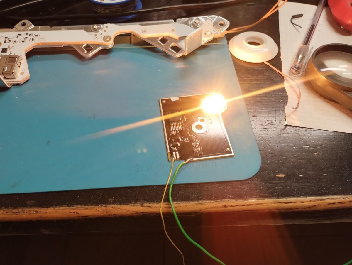

    Pozostaje nam jeszcze kierunkowskaz:
    Zbliżenie na czarną płytkę PCB z widocznym układem scalonym oznaczonym jako 4242G_A GAE326, umieszczoną na niebieskim tle.
    Płytka PCB z diodą LED emitującą jasne światło, podłączona przewodami, leżąca na niebieskiej podstawce obok elementów lampy samochodowej.
