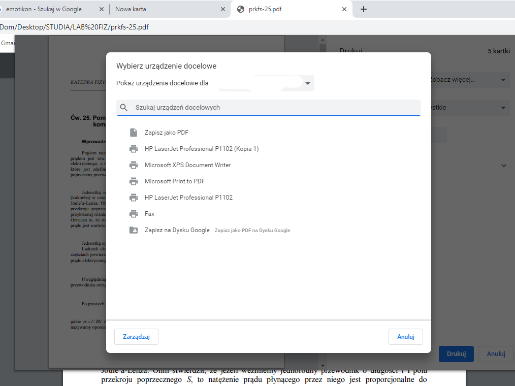

    Po ustawieniu jako drukarka domyślna nadal jest problem z wydrukiem
    HP LaserJet P1102 nie drukuje na Lenovo z Win 10 po przerwanej instalacji
    Nie wiem jak to zrobiłem ale drukarka działa :)
    To co zrobiłem to usunąłem drukarki z " urządzenia i drukarki" oraz odinstalowałem wszystkie sterowniki jakie znalazłem. Następnie znalazłem w "mendedżer urządzeń" że drukarka jest widoczna.

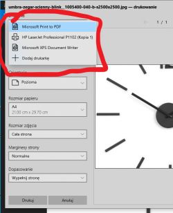

    Później zobaczyłem że przy wyborze urządzenia do drukowania jest wyświetlana drukarka z dopiskiem (kopia 1) co nie mam pojęcia co oznacza.
    Drukarka jest niewidoczna w "urządzenia i drukarki"
    Przy próbie drukowania pdf mam do wyboru dwie takie same drukarki z czego działa aby ta z dopiskiem (kopia 1)
    Ktoś wie co mogło się tu zadziać ?
    Dodam że teraz przy podłączeniu drukarki do laptopa nie ma charakterystycznego dźwięku podłączenia nowego urządzenia.
