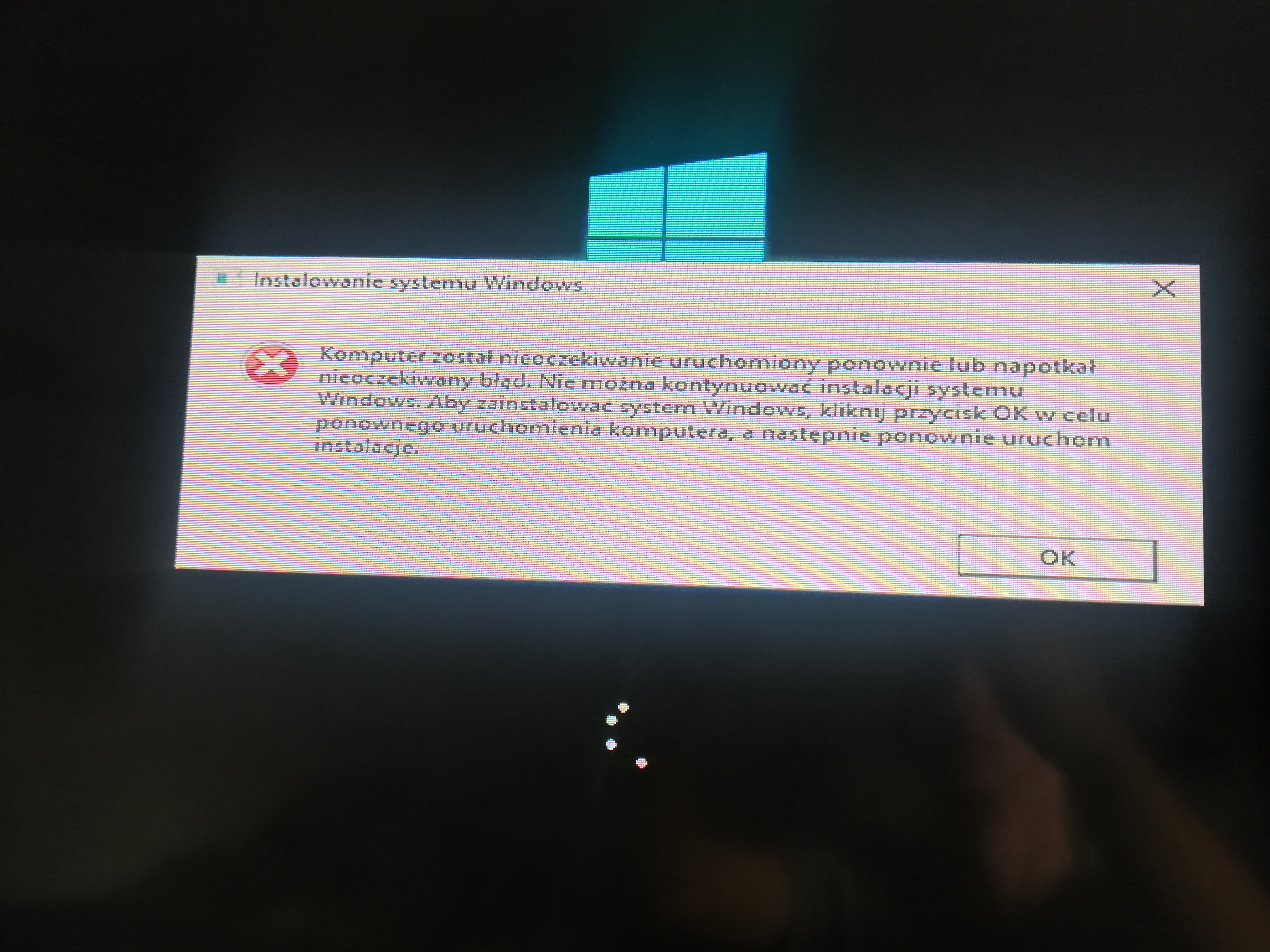

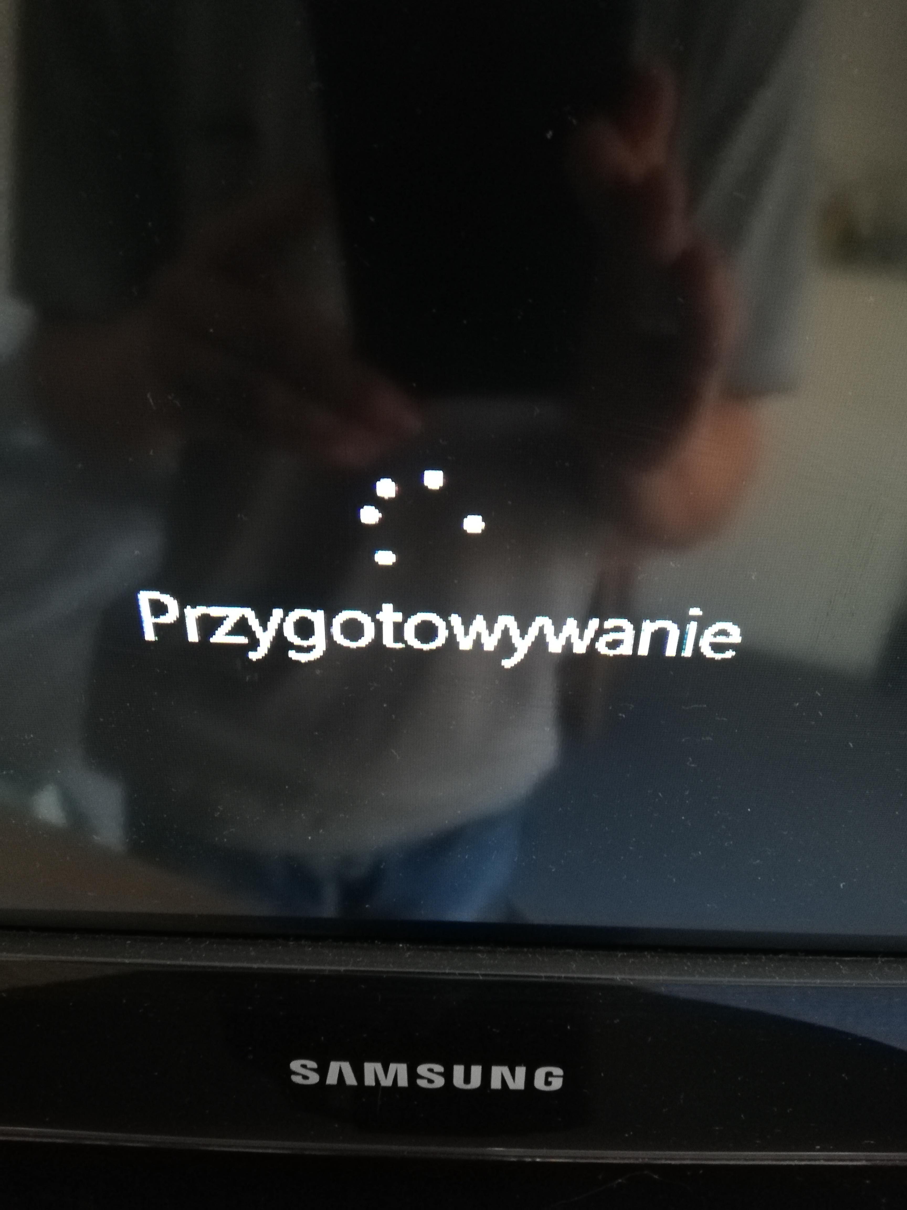

    Witam problem dość dziwny. Próbuje zainstalować Windows 7, 8 i 10 na komputerze stacjonarnym łez żadnego z nich nie mogę do końca zainstalować. Płyty sprawne, pendrive też i bootuja poprawnie. Dyski poprawnie sformatowany, pierwszy etap instalacji przechodzi do końca. Uruchamia się ponownie komputer i albo zatrzymuje się na etapie Przygotowywanie albo jest komunikat że system Windows nie mógł być poprawnie zainstalowany lub restartuje się po kilka razy. Podłączyłem inny sprawny dysk i na nim to samo. Zmieniałem kable od zasilania i to samo. Nie mam już sił. Teraz etap przygotowywanie i się zatrzymało. Spotkał się ktoś z czymś takim?

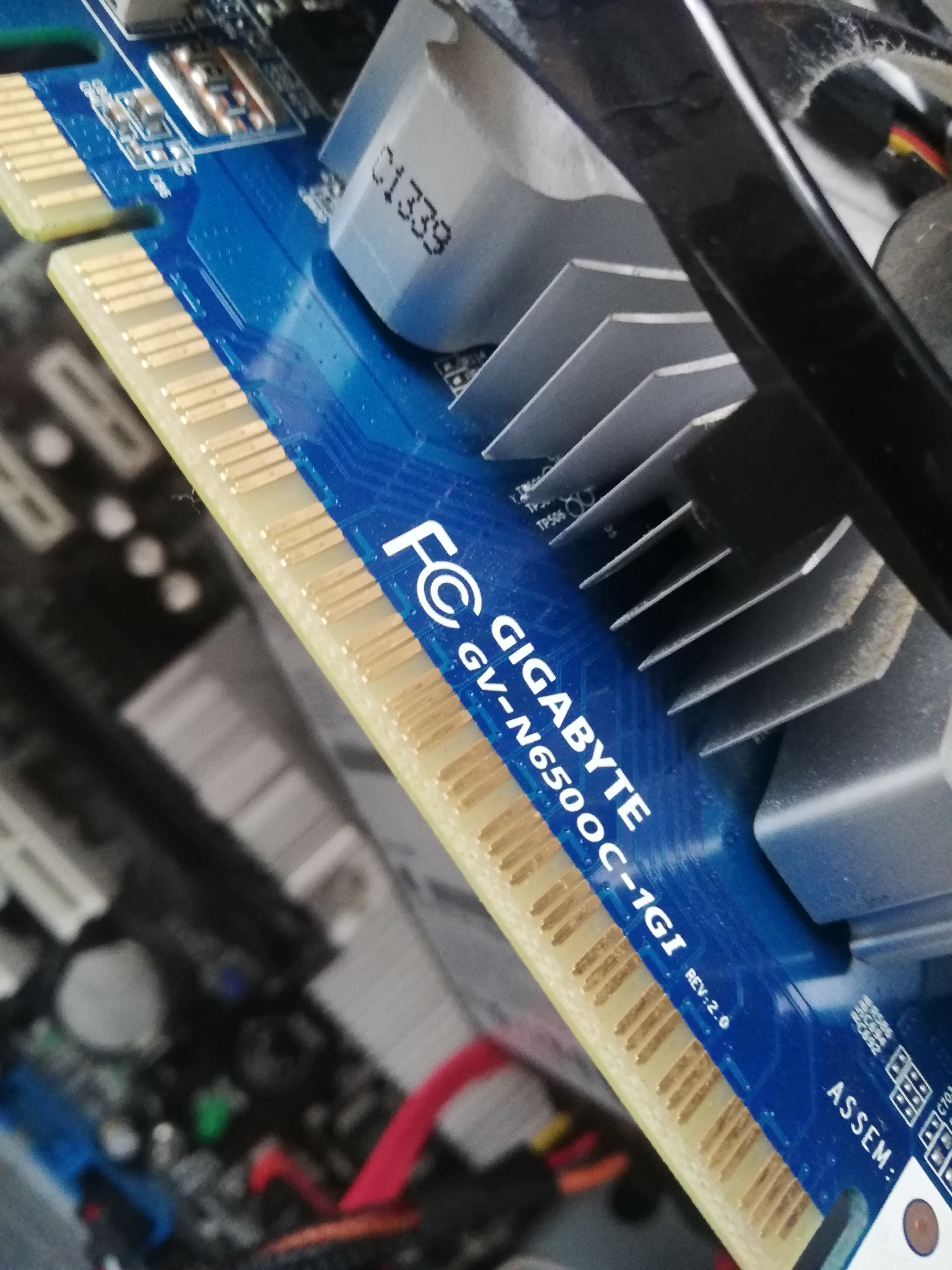

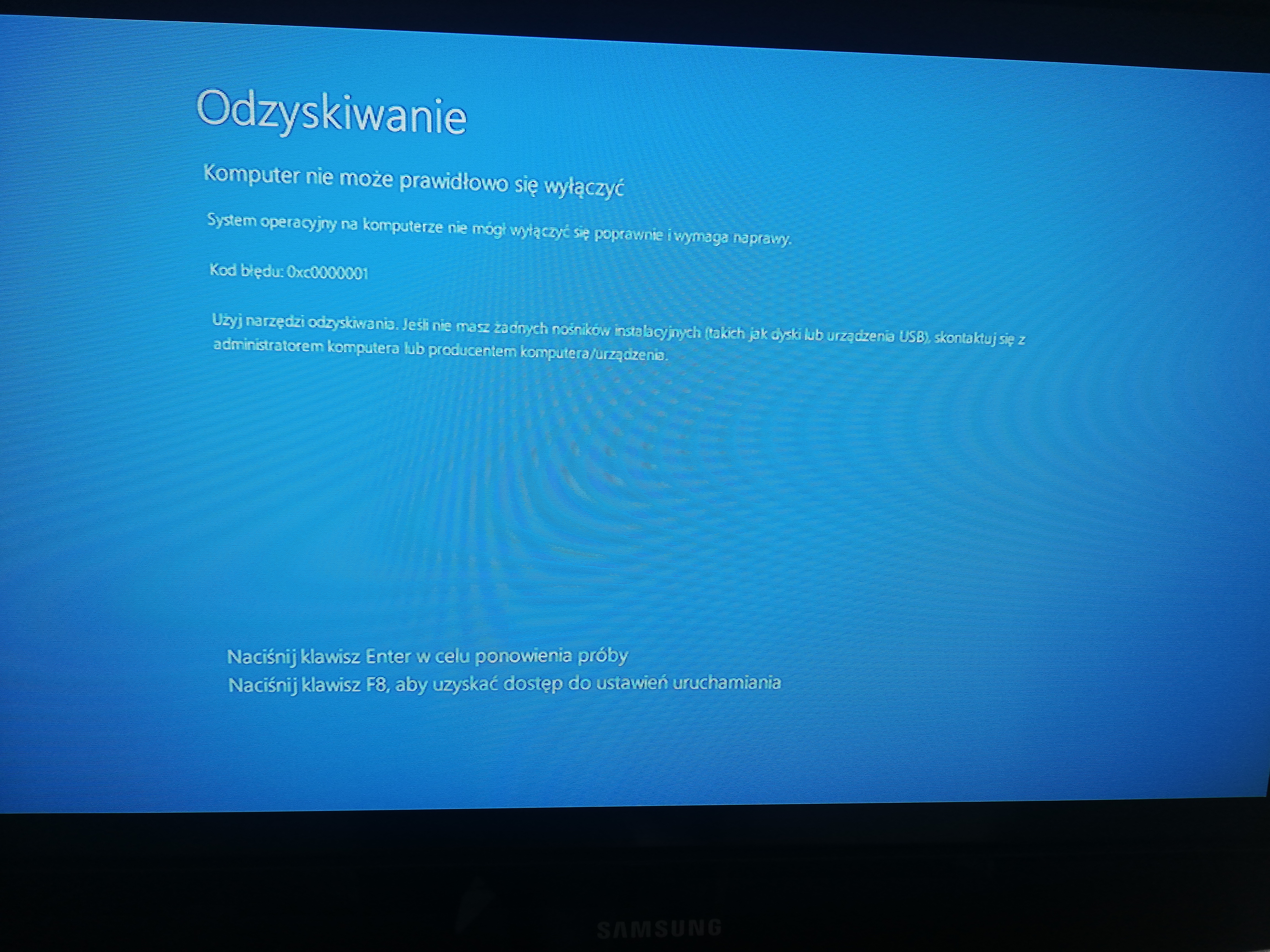

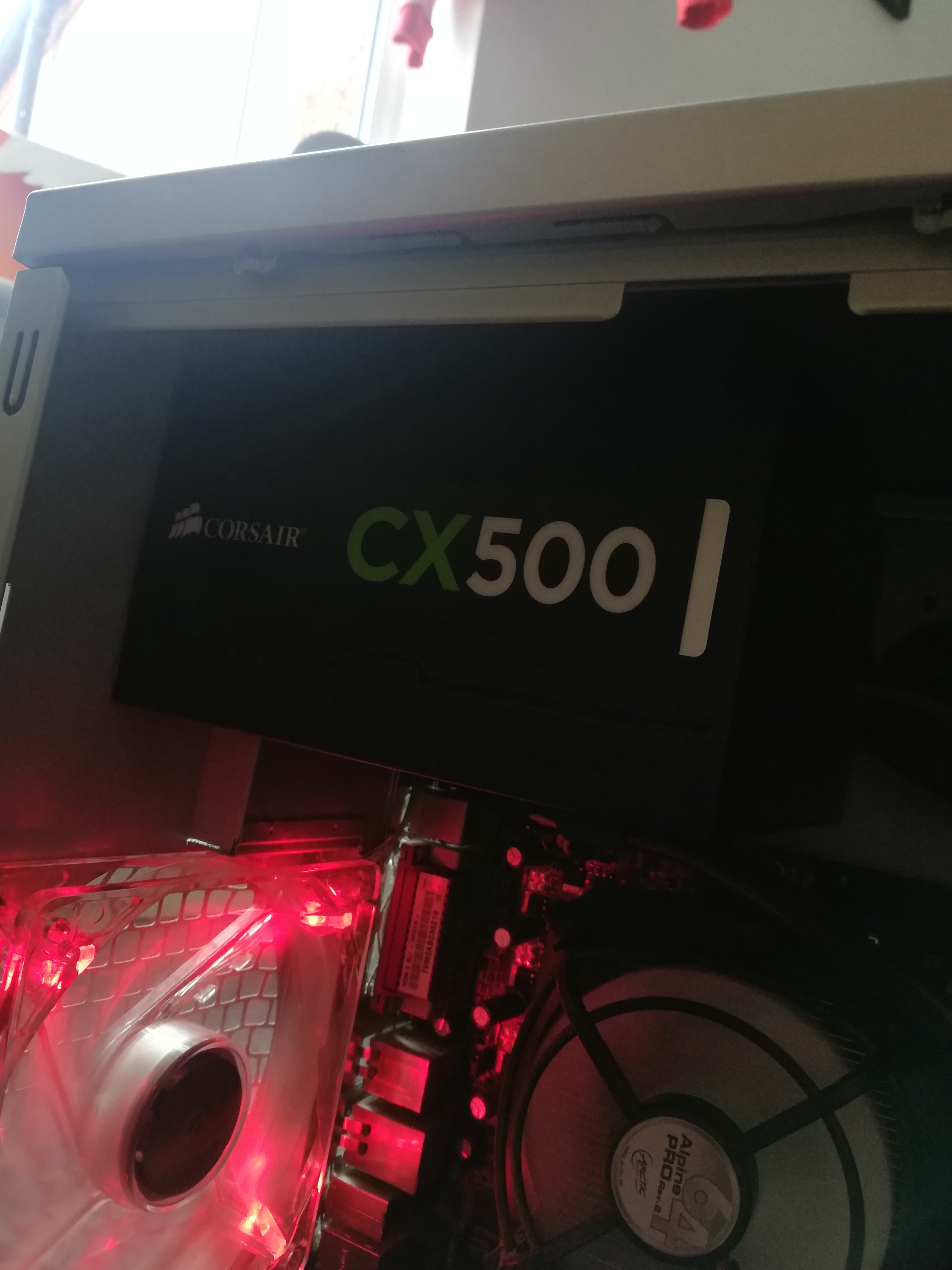

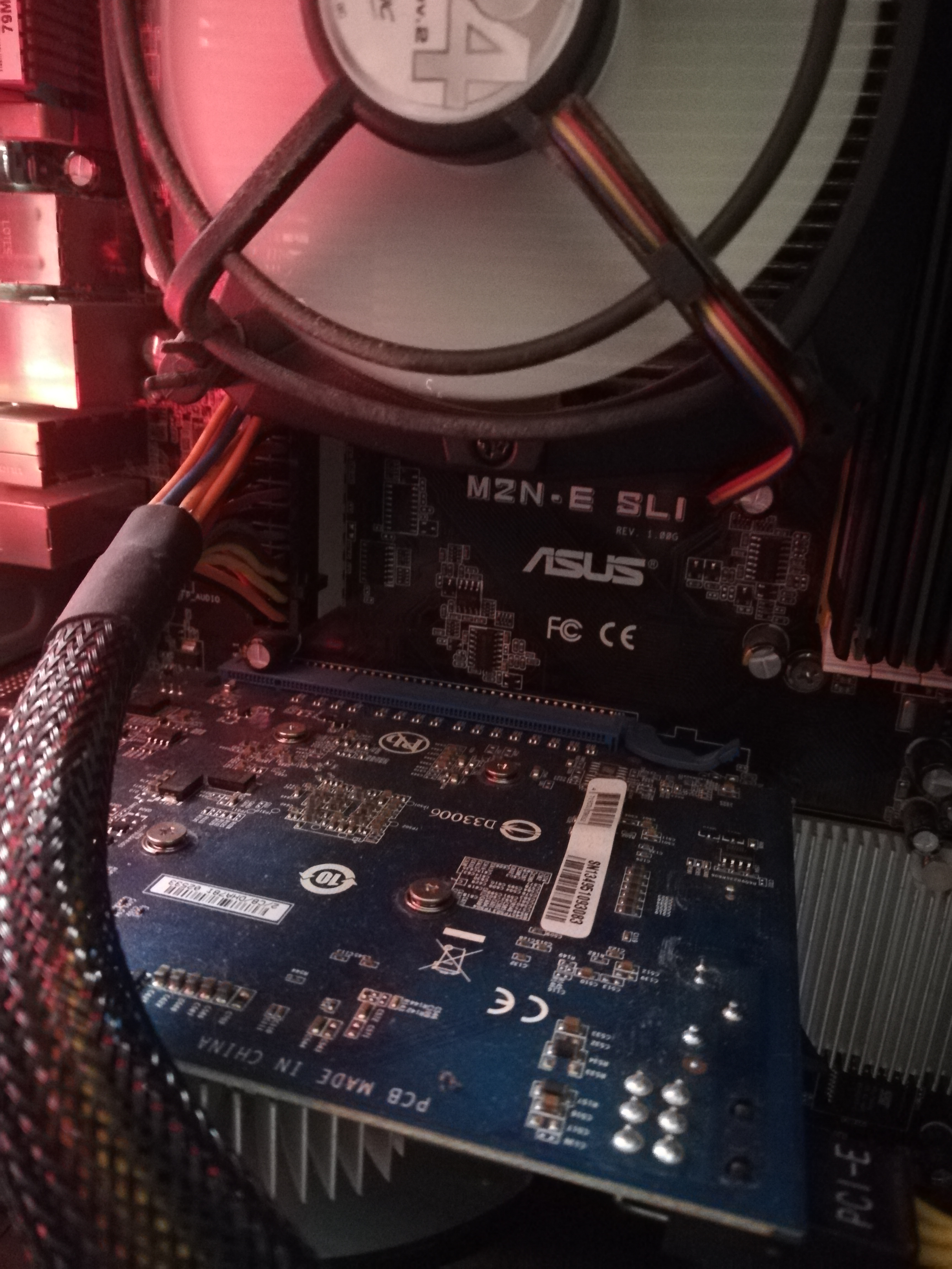

    Parametry i kolejne błędy na zdjęciach. Pa pod USB tylko podłączona klawiatura. Akurat teraz pacjent to Windows 10. A co do smart - dysk z tego komputera nie jest wykrywany w innym komputerze, pod USB pokazuje że nie zainicjowany. Więc podłączyłem mój drugi zdrowy dysk z myślą, że to wina dysku. Nadal to samo
    Edit. Komputer uruchomił się ponownie i instalacja się zakończyła. Ujrzałem pulpit i klawiatura i mysz zmarły. Zrestartowalem i znowu zatrzymuje się na ladowaniu systemu gdy kręcą się kropki. Cały czas pracuje na swoim zdrowym HDD.
    Edit. Zostawię 2 gb ram i system się odpalił i działa. Dokładam kolejno po jednej kości bo jest 4x1 gb i zobaczymy efekty. Narazie na 3 gb dziala
