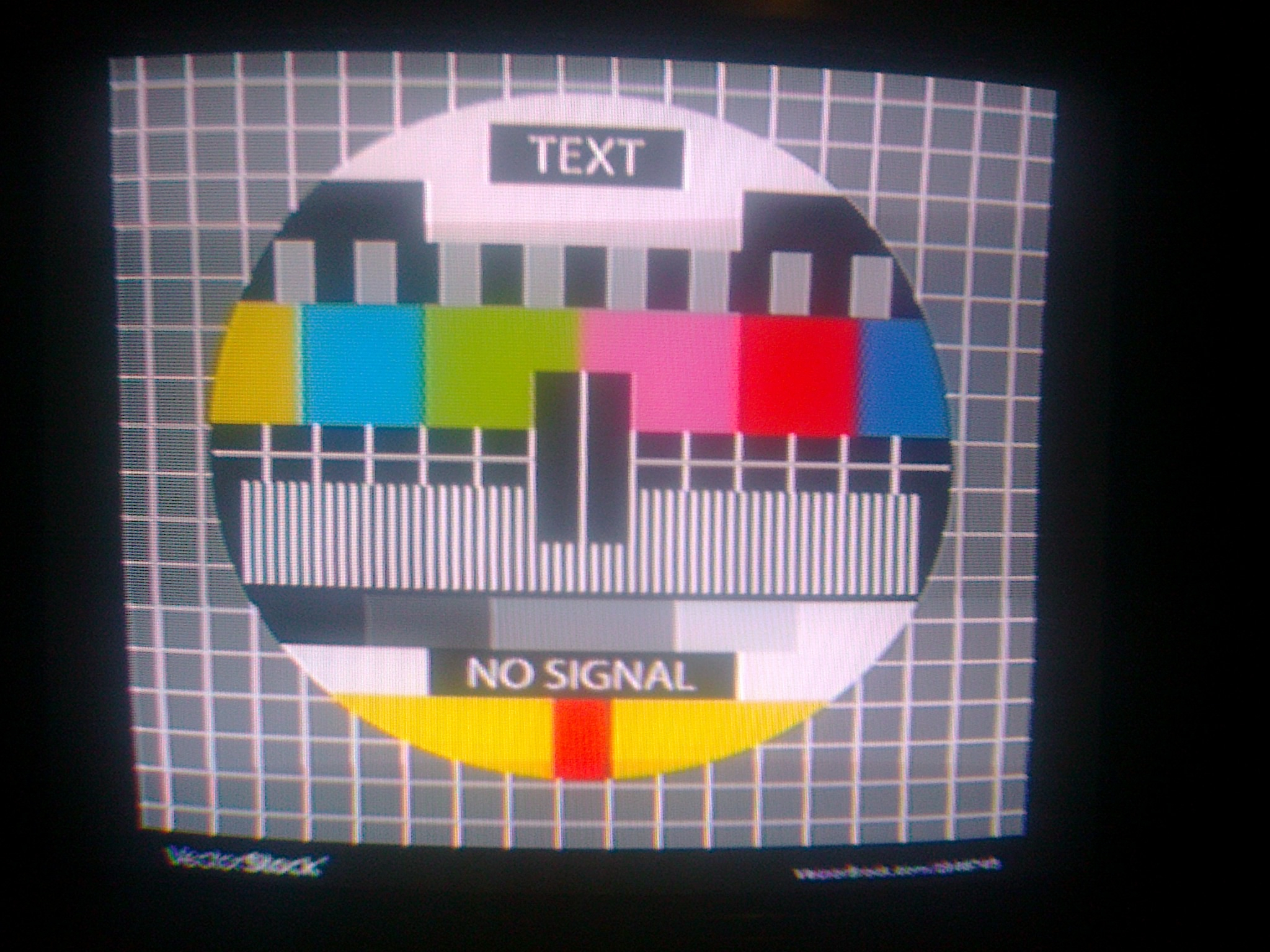

    Witam. Już nie umiem wytrzymać gdy patrzę na obraz mojego telewizora kineskopowego Sony trinitron. Problem polega na tym, że przy rogach odchodzą od siebie kolory. Niestety obraz jest trochę zwężony od praweg [img-0] Telewizor Sony trinitron odchodzą kolory przy rogach o dolnego rogu aż do środka ekranu. Byłbym wdzięczny za pomoc w naprawie.

    Myślę, iż usterki należy szukać w bloku korekcji.
    Szukaj schematu i sprawdzać elementy.

    A ja myślę że wiek tego Tv robi swoje. Można próbować regulować zbieżność i korekcję ale to robota do doświadczonych. Jeżeli tego nie robiłeś to mocno się zastanów zanim coś ruszysz. Bo może być problem aby wrócić do tego jak jest teraz.
    No i generator kraty to podstawa.

    Dziękuje za uświadomienie. Macie racje, lepiej bez obeznania tego nie robić.
