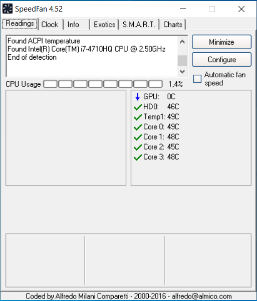

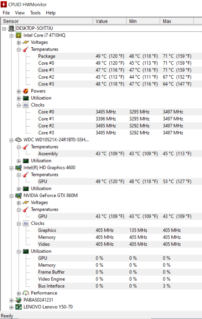

    Witam wszystkich!
    Ostatnio rozkręciłem moje Lenovo y50-70, żeby wyczyścić go z kurzu od środka. Nie tak dawno była wymieniana w nim pasta i termopady w serwisie, więc jedynie wyczyściłem go powierzchownie i porządniej wentylatory bo było na nich trochę kurzu. Teraz wydaje się, że wszystko śmiga bardzo ładnie ale pracują na tyle cicho, że nie mam pewności czy na pewno pracują oba (oczywiście pod obciążeniem zaczynają/zaczyna pracować głośniej, więc ogólnie wszystko chyba działa). Chciałem to sprawdzić za pomocą aplikacji speedfan ale niestety nie wykrywa wentylatorów. Zagłębiłem się dalej i zauważyłem, że na HWMonitor też nie mam zakładki z wentylatorami oraz w Lenovo Diagnostic Tool sprawdzanie wentylatorów jest niedostępne. Nie miałem tych opcji nigdy (nie jest tak, że po czyszczeniu przestało się to wyświetlać). Chciałem także sprawdzić to z poziomu BIOSu ale tam też nie mam żadnej opcji związanej z wentylatorami. Najprawdopodobniej działają oba, więc nie chcę odłączać jednego żeby sprawdzać czy pracuje drugi (ze względu na badziewne plastikowe zaczepy w pokrywie, z których już dwa połamałem przy otwieraniu).
    Więc... moim głównym problemem jest to, że nie mogę sprawdzić jak pracują wentylatory, z jaką prędkością się obracają. Fajnie by było to wiedzieć, żeby móc w przyszłości kontrolować i ewentualnie diagnozować problemy a nie tylko "na ucho".

    Tak jak wspomniałem wyżej, ten program nie widzi żadnego wentylatora.

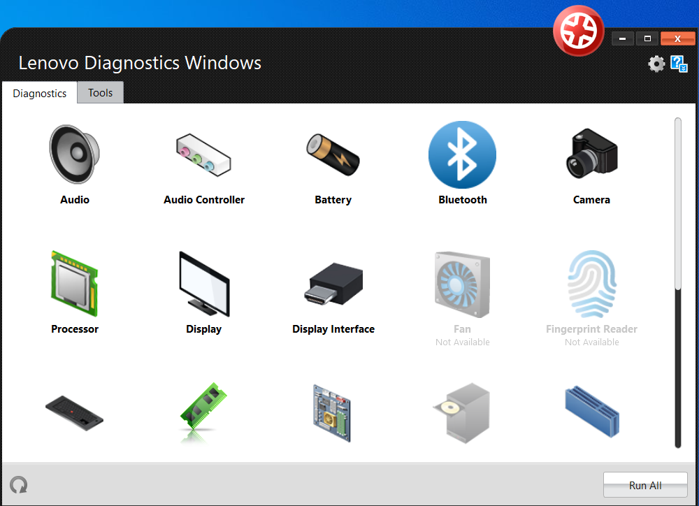

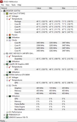

    Wszystko inne działa jak należy, tyle że żaden program nie widzi wentylatorów.
    Jak sprawdzić działanie wentylatorów w Lenovo y50-70 bez opcji w BIOS i aplikacjach?
    Dodatkowo wrzucam screen z Lenovo Diagnostic Tool.

    Skoro temperatury: CPU, GPU, HDD sa prawidlowe nie doszukiwalbym sie tuaj uszkodzenia wentylatorow.

    No jasne - tyle że mi chodzi o powód. Wolałbym wiedzieć co się dzieje z wentylatorami. Wiem, że nie jest to mi niezbędne ale chciałbym się dowiedzieć, czemu sprzęt nie widzi wentylatorów a jeżeli istnieje możliwość to to zmienić.

    Byc moze twoj BIOS nie ma takich mozliwosci.
    Ale w zadnym wypadku nie zachecam do jego upgrad-u. Wystarczy niewlasciwy wsad lub wahniecie w sieci 240V AC i mozesz wyslac go w zaswiaty.
    Po co szukac na sile usterki skoro ona nie wystepuje.
