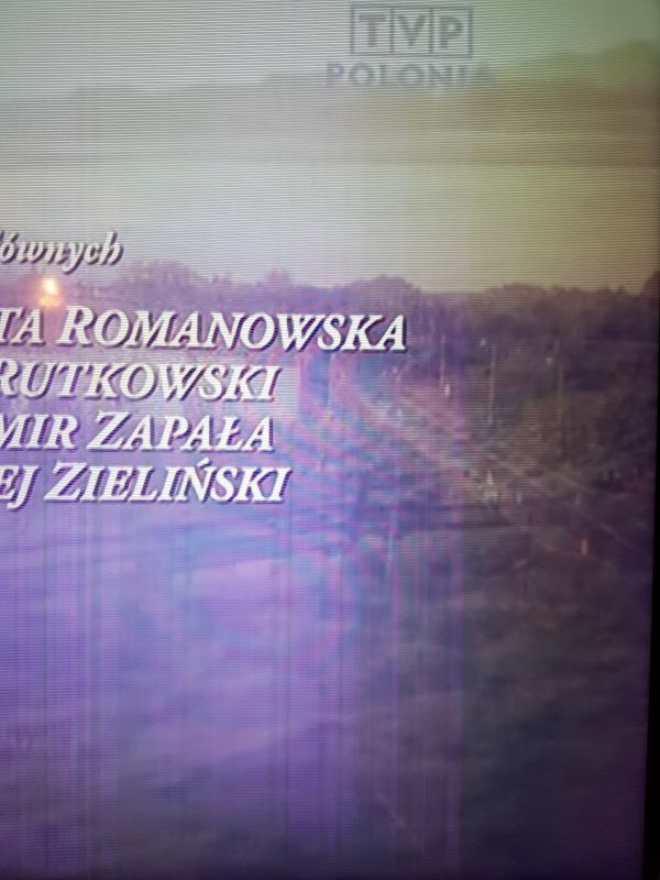

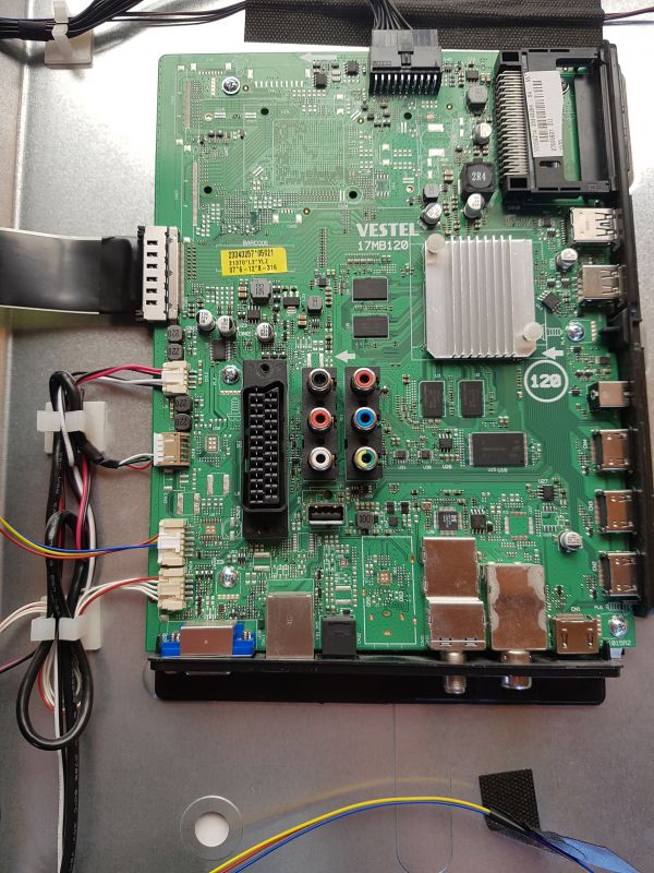

    Dość długo nie pisałem na Elektrodzie ale teraz potrzebuję pomocy.
    Mam problem z Telewizorem. Pacjent to JVC LT-55VU83A. Telewizor nabyłem drogą wymiany za części od innego TV.

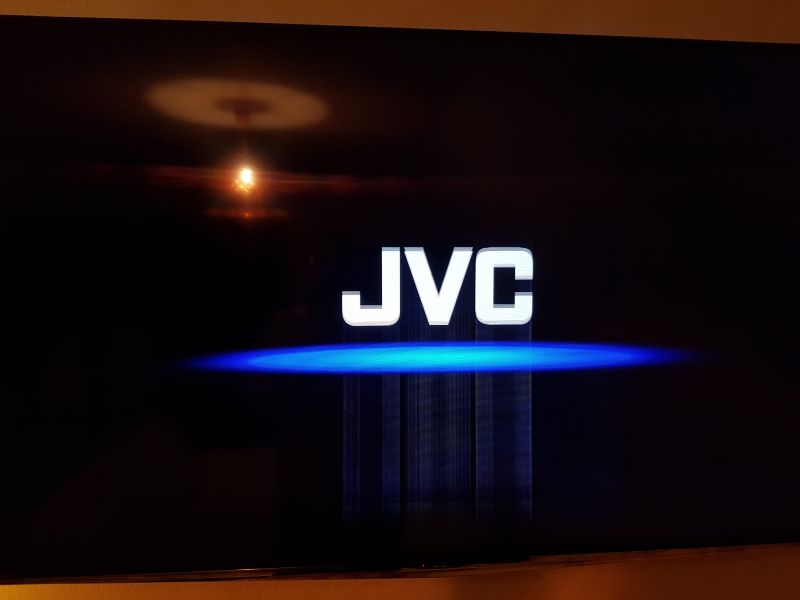

    Problem z nim był taki że nie było pilota zdalnego sterowania i TV po włączeniu wyświetlał pionowe paski. A dokładnie paski odpowiadające szerokością treści obrazu. Treści oczywiście nie było. Po około 10 minutach pracy na ekranie pojawiał sie normalny obraz. Podłączyłem antenę, skonfigurowałem TV, zaprogramowałem kanały i wszystko działało...........poza pilotem którego dokupiłem. Pewnie ktoś zapyta jak to wszystko zrobiłem bez pilota. Ano tak że zainstalowałem na smartfonie aplikację i podłączyłem TV do sieci.
    Po wyłączeniu TV i ostygnięciu ponownie pojawiały się te pasy i trzeba było 10 min czekać. Oczywiście standardowy pilot nie działał............prawie...........a dokładnie to działała tylko kontrola dżwięku. Oto co zrobiłem.
    Odlutowałem z płyty głównej pamięci RAM celem wymiany kulek i okazało się że nie ja pierwszy tu byłem.
    Niestety soldiermaska na płycie nie nadawała się do ponownego montażu tych pamięci.

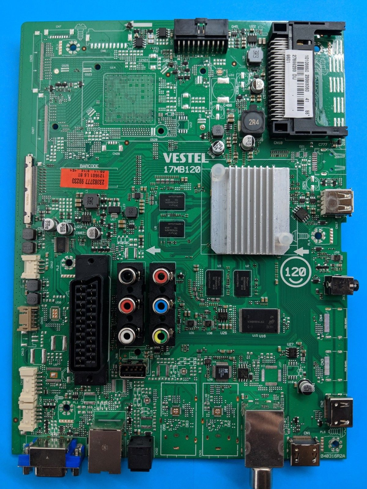

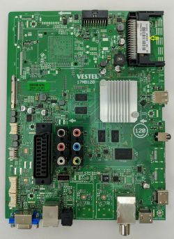

    Zakupiłem inną płytę tego samego typu od telewizora o takim samym rozmiarze ekranu czyli 55 Cali.
    Dawcą była TOSHIBA 55U7763B.
    Płyta główna VESTEL 17MB120.
    Było oczywiste że nie zadziała 1 do 1 ale podłączyłem na próbę. TV wystartował, pasy nie zniknęły. Po 10 min grzania pojawił się obraz odwrócony do góry nogami. Uznałem że winny jest T-CON.
    Przelutowałem NAND z oryginalnej płyty, przeprogramowałem U11 i U13 i po włączeniu okazało się, że tylko LED mruga.
    Sprawdziłem dokładnie płytę no i ........oczywiście pamięci RAM inne..........a dokładnie za małe i w innej architekturze.
    Wlutowałem pamięci z płyty oryginalnej i............dalej tylko mruganie diody.
    Sprawdziłem procesor ...........oczywiście INNY !!!
    Podmiana z płyty oryginalnej. TV działa ! Jednak pasy są nadal, pilot działa tak jak działał czyli prawie wcale ........chyba że TV jest w stanie STB..........wtedy można włączyć TV np. klawiszami numerycznymi albo UP DOWN ale .........działa tylko do uruchomienia TV. Póżniej TV jakby się wieszał.
    Stan na teraz i moje pytania.
    Tv włącza się .
    Po około 5 - 10 min pojawia sie treśc obrazu ( głos jest od razu poprawny)
    Brak reakcji na pilota po uruchomieniu.
    Czasami zdarza mu się zresetować.
    Pytania.
    1. Uszkodzona matryca ?
    2. Uszkodzony T-CON ?
    3. Uszkodzony PROCESOR ?
    P.S. Dodam tylko że T-CON już też przelutowałem na kulki ołowiowe.
    Proszę o jakieś wskazówki.

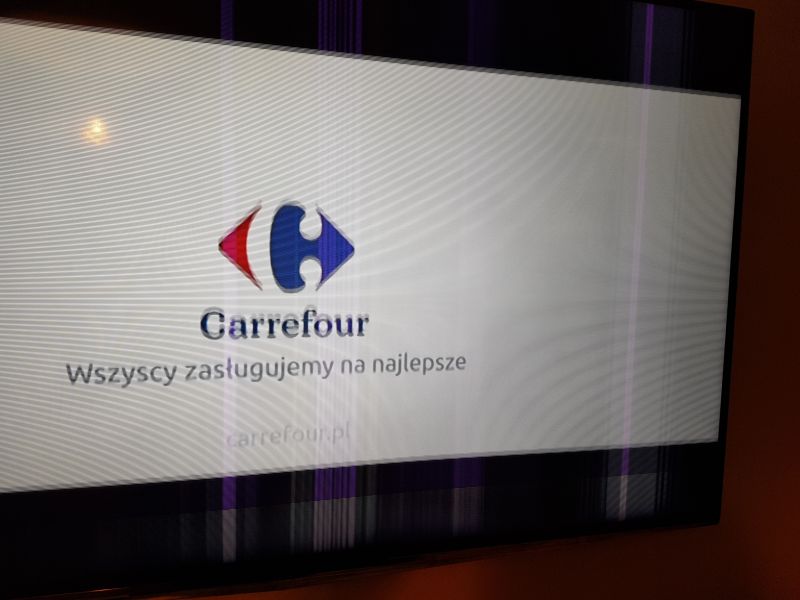

    Zamieść kilka zdjęć obrazu.

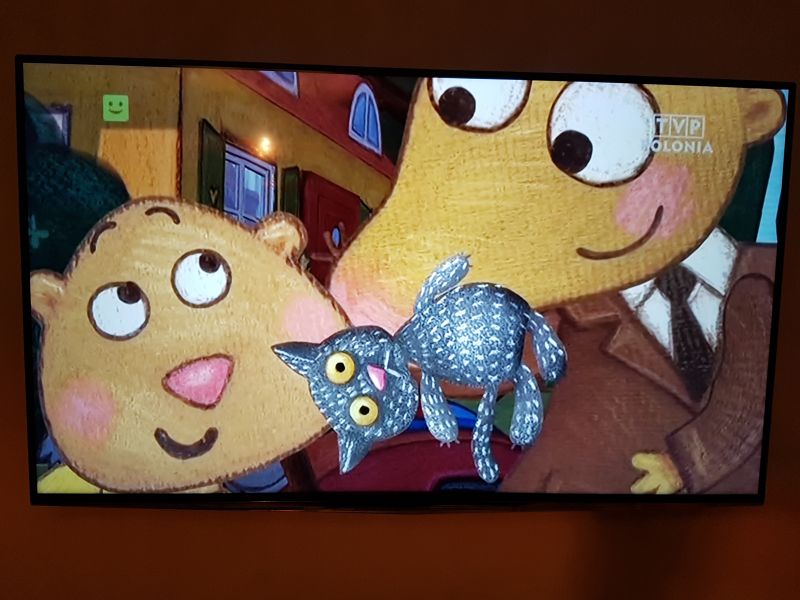

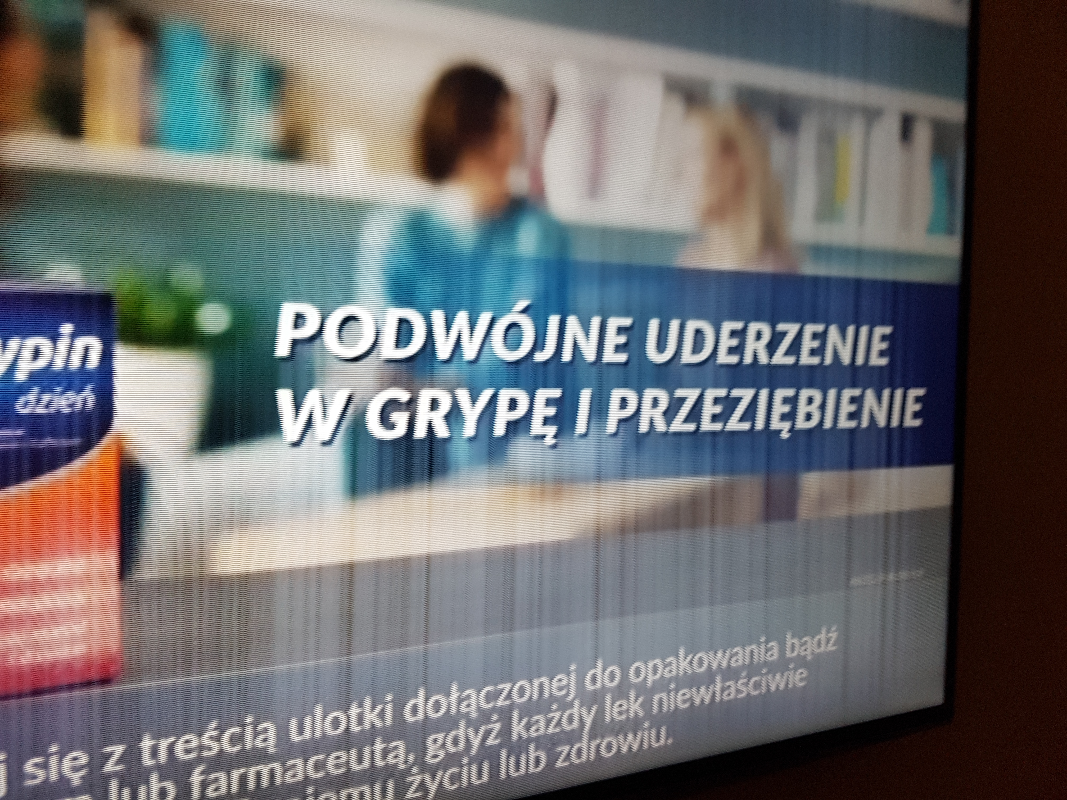

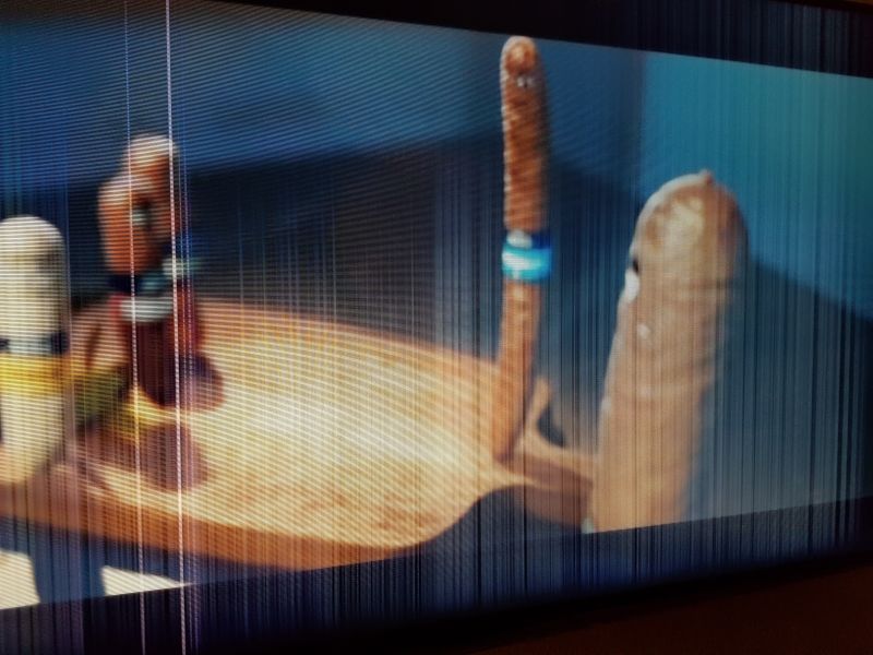

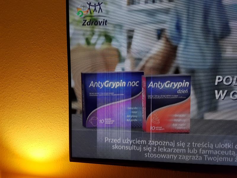

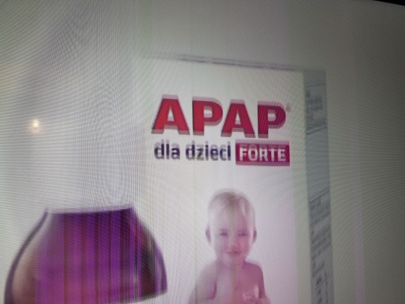

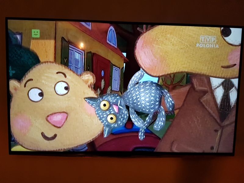

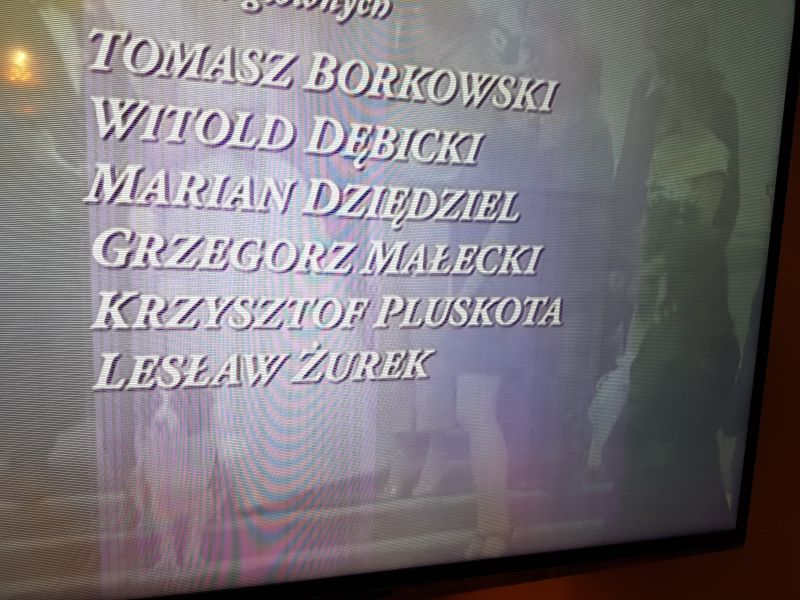

    Dwa pierwsze obraz poprawny że tak powiem. Następne po lekkim ostygnięciu TV. Dodam jeszcze że zimny TV co jakieś dwie minuty robi reset.
    Ten efekt na zdjęciu z reklamą APAPu to nie wina zdjęcia. Takie coś też się dzieje.

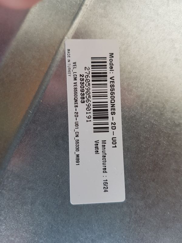

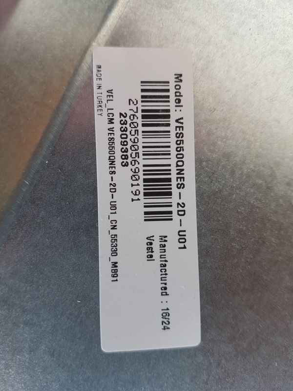

    :idea: Napisz jaka matryca / lub nazwa T-con
    Tam chyba org. main to 17MB130S , potem 8-digit nr. np.23518559

    :idea: Matryca VES650UNEA-2D-S01

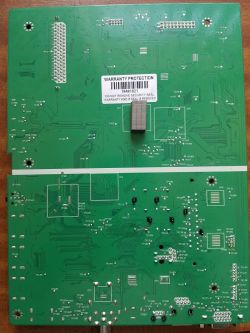

    Lisek. Pilot już mam bo dokupiłem.
    Oryginalna płyta główna to na 100 % 17MB120

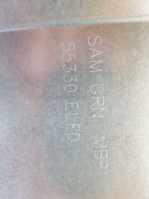

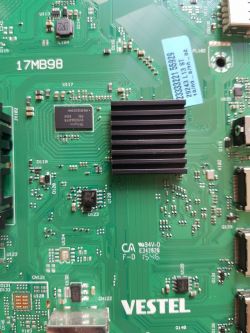

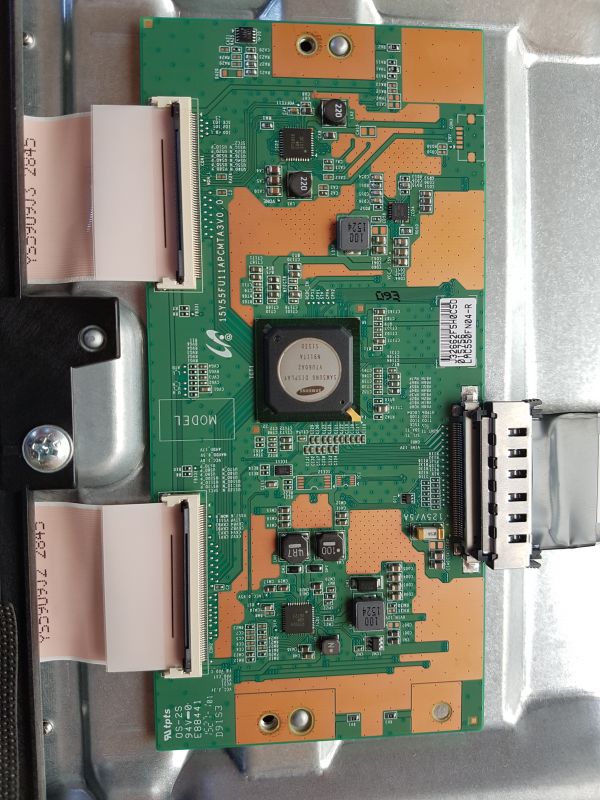

    A tu zdjęcie T-CON
    JVC LT-55VU83A - Pasy na ekranie. Nie działa pilot.

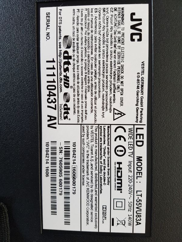

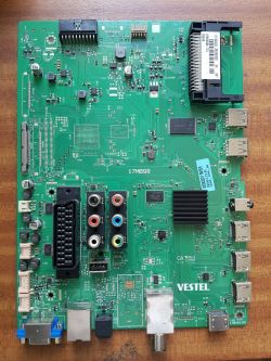

    I inne z wnętrza.

    Z obrazków wskazuje na matrycę?!
    - bez pomiarów na T-con w pkt. opisanych
    Spróbuj na przemian odłaczać tasiemki idące z T-con na matrycę> co masz na obrazie
    * :?: lub tryb autonomiczny dla tej matrycy i T-con

    17MB120 Vestel Main Board 23383060 - 55" LED TV
    matrix VES550QNDS-2D-N12 ... Various brands

    Po odłączeniu którejkolwiek taśmy od matrycy całkowity brak treści. Tylko podświetlenie. Dodam że układ na T-CON podczas pracy bardzo ciepły żeby nie powiedzieć gorący.

    No właśnie nawet jak odłączę obie taśmy od matrycy to też się grzeje. I teraz ciekawostka. Po odłączeniu taśmy pomiędzy T-CON a MAIN tv startuje oczywiście bez obrazu ale głos jest. Po chwili się zawiesza (brak reakcji na klawiaturę i pilota) i robi reset. Radiator procka na MAIN też gorący. Zaczynam podejrzewać zasilanie............byłyby jaja. Jutro chyba przytargam z warsztatu oscylokskop i sprawdzę napięcia zasilania bo całkiem zgłupiałem.

    Zamienić miejscami nie bardzo można, bo strasznie krótkie są. Zamówiłem inny T-CON. Ten stary wymontowałem i biorę się jutro do pracy. Może coś pomierzę po podłączeniu zewnętrznego zasilania. Przyjdzie inny to podmienię.

    Lisek w tym modelu nie można tych taśm zamieniać miejscami !!! Zupełnie inne sygnały na złączach ! Można dopiero bigosu narobić. Podłączyłem na stole płytkę T-CON do zasilacza. Pobór pradu w okolicy 200 mA czyli według mnie sporo. Układ oczywiście gorący. Nie parzy jak podczas pracy w TV ale według mnie za ciepły. Po powrocie do domu pomierzyłem napięcia na T-CON wpiętym do TV. Napięcia są OK natomiast układ parzy w palce. Czekam więc na inny (już kupiony za 10 euro) moduł T-CON.

    Kończę temat tego TV. Po wymianie T-CON obraz na ekranie ukazywał się po kilku sekundach i to prawidłowy. Niestety uszkodzenie płyty głównej pozostało. Uszkodzona pamięć z firmware. Brak pewności co do sprawności procesora, brak współpracy z pilotem zdalnego sterowania oraz brak możliwości zdobycia pewnego wsadu pamięci spowodowały przeznaczenie TV na części. Zakupiona płyta T-CON okazała się sprawna. Co do reszty podzespołów na razie brak informacji. TV po prostu sprzedałem w stanie agonii.
