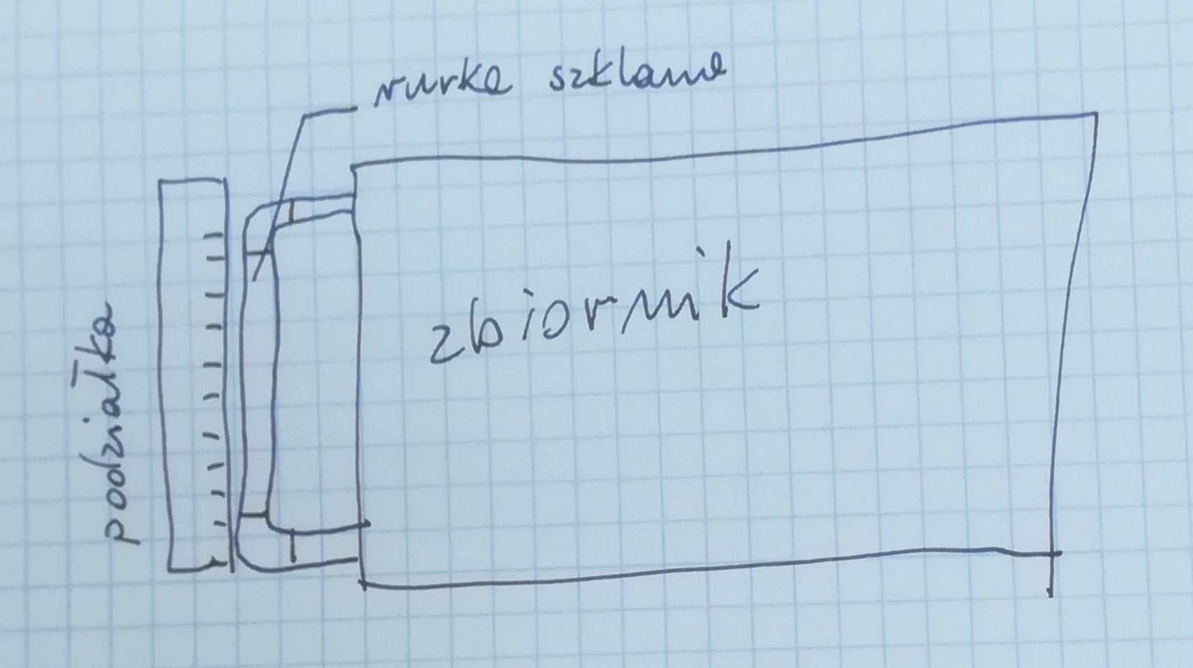

  • #15 18259180
    ak44
    Posty: 850
    Pomógł: 106
    Ocena: 207
    A takie bardzo proste:
    Pomiar poziomu cieczy w zbiorniku. Jakie rozwiązanie?
    Dolewasz po np. 10l i robisz kreskę na podziałce. Raz skalibrowane i dalej bezobsługowe.
