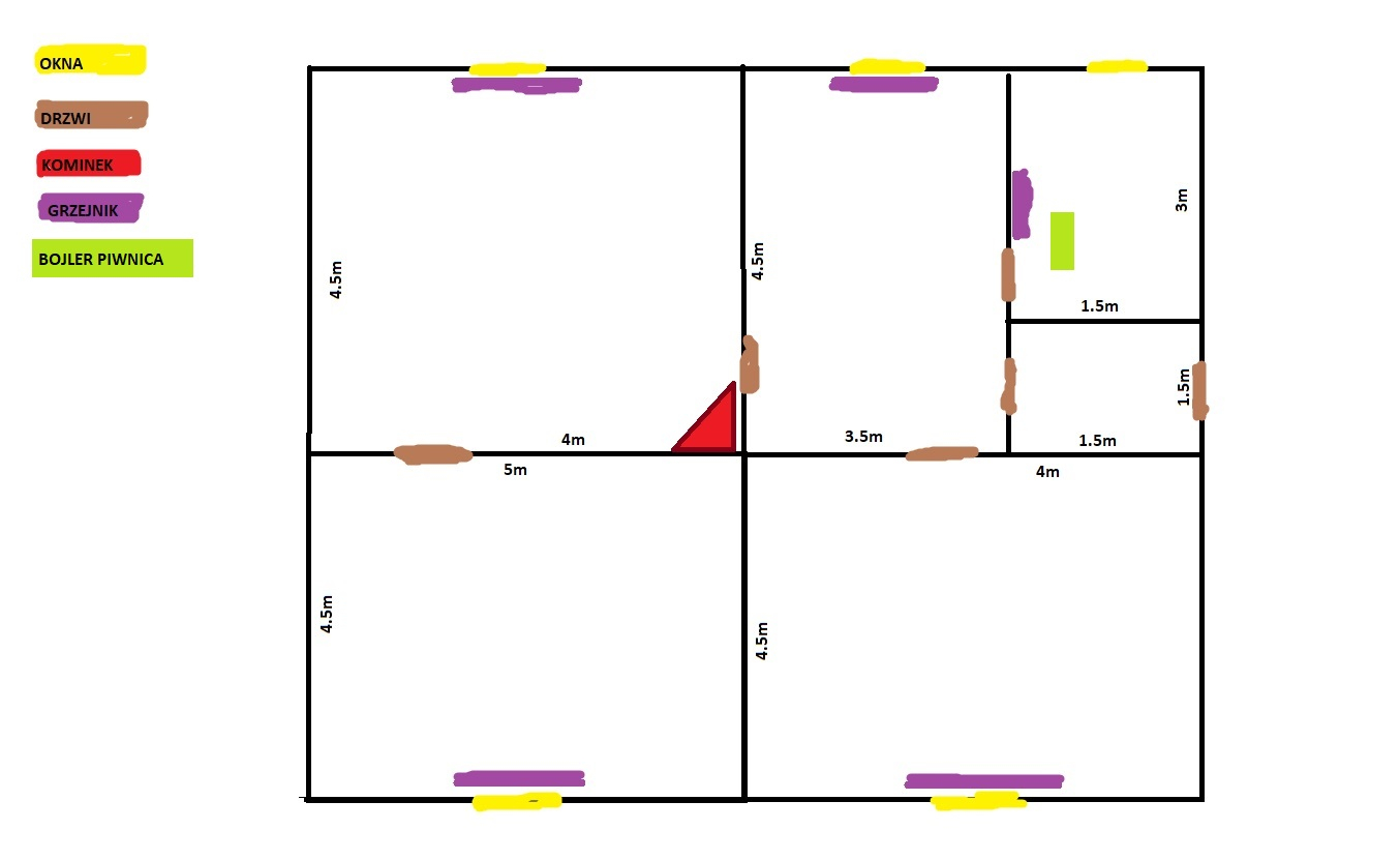

    Doradzi ktoś, jak dobrze poprowadzić rurki ogrzewania centralnego, zasilane kominkiem, i podgrzewanie bojlera który znajduje się w piwnicy pod stropem,
    aby to dobrze grzało?
    Jak poprowadzić rurki ogrzewania centralnego z kominka do bojlera w piwnicy?

    A rury schowane, dołem, czy ewentualnie mogą być na wierzchu przy suficie (zasilanie). Chciałbyś tak, aby razie braku prądu działało grawitacyjnie (kulawo, przynajmniej na cześć grzejników)? Masz możliwość puszczenia części rurek piwnicą, szczególnie jak na rysunku ponad miejscem gdzie jest kominek?

    Grawitacyjnie nie chcem pomieszczenie z kominkiem mogę wszystko piwnica tylko 2 pomieszczenia za kominkiem muszę ścianą albo w podłodze

    Coś takiego. masz warianty wszystko w podłodze, ewentualnie przy ścianach zewnętrznych wyjść na wysokość kilku cm nad posadzkę i prowadzić rurki przy ścianie (mniej estetycznie ale i mniej roboty). Ewentualnie rozdzielić wiązkę zasilania i powrotu i zasilanie prowadzić przy suficie a powrót w podłodze/przy ścianie. Zasilanie pod bojler pościłbym osobno piwnicą (możę nawet z osobną pompą), z zaworem różnicowym aby po zgaszeniu kominka ciepło z bojlera nie wracało na kominek.
    Gdzie będziesz miał naczynie przelewowe? Nad kominkiem?
    W przypadku prowadzenia rurek w podłodze czyli absolutny brak jakiejkolwiek, nawet nędznej grawitacji, musisz dokupić zawór schładzający w razie braku prądu/awarii pompy. I to musi być też nad kominkiem (wątpliwa ozdoba) bo inaczej nie spełni swojego zadania. Plus doprowadzenie wody w okolice kominka i tego zaworu i odpływ wody po zadziałaniu zaworu.

    o właśnie tu gdzie piwnica to dołem a tu przy ścianie za kominkiem, naczynie nad kominkiem na strychu, a jak by z ostatniego grzejnika w tym małym pomieszczeniu dał na bojler? czy to już nie będzie tak dobrze grzało,
    a z kominka trójniki? czy rozdzielacz? na 2 pokoje i tam na resztę?

    Instalacja nie jest rozległa, grzejniki "na południe" od kominka i "na północ" będą łącznie podobnej wielkości wiec moim zdaniem na trójnikach zda egzamin. Ale zrobiłbym osobny obieg z osobną pompą na bojler, a nie przedłużał nitkę od grzejnika w łazience do piwnicy. Wygodniej w lecie, drożej w materiale. Osobna pomka by przepychała wodę tylko na bojler, a jakby za gorąco się robiło na kominku, to drugą na grzejniki można by było ustawić na np załączenie 75 stopni, aby rozgoniła nadmiar ciepła z kominka na jakiś otwarty grzejnik, np w łazience.
    Jeśli przeniesiesz bojler z piwnicy do mieszkania i instalacja jednopompowa, to tylko puść tą gałązkę co będzie zasilała 2 grzejniki i bojler grubszą rurką. Od samego kominka "na północ"
    Czyli przy samym kominku z 22, dzielisz to na obwód północny dalej 22 oraz południowy z 18, południowe grzejniki oraz lewy północny podciągasz po 15mm, na prawo dajesz dalej 18mm do samego bojlera. Grzejniki na północy po prawej odcinki z podłogi do grzejników dajesz po 15.

    jak to się ma pexa skręcana,chodzi tylko co idzie w piwnicy i na bojler,
    a miedź na 2 pokoje przy ścianie?

    Lepiej jest robić wszystko w jednym systemie.

    pexa tańsza.. tylko wyglądu nie bardzo na ścianie ma, a tylko te 2 pokoje a w ścianie jak bym chciał? to dodatkowo ? otulina?
