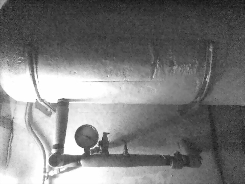

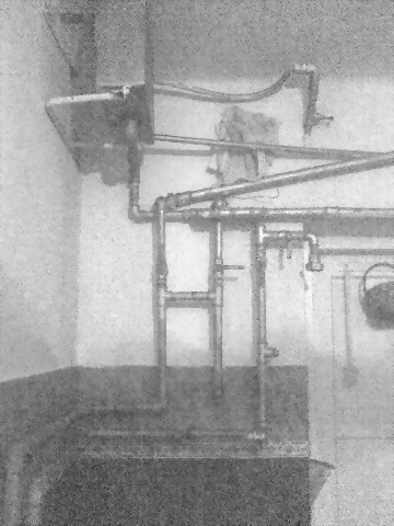

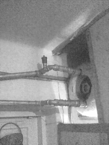

    Może mi ktoś powiedzieć jak uruchomić to coś na obrazku? Taką zastałem instalacje
    w domu. Podobno gość który wcześniej tu mieszkał sam sobie ją zrobił. Niestety teraz nie działa bo wężownica od C.O. jest przepalona i chyba jeszcze pompa jakaś miała być.
    Jeśli tak, to jaką najlepiej założyć zakładając że ta instalacja ma obsłużyć dwa grzejniki?
    chyba że grawitacyjnie da rade. Dodam że jestem zielony w tych sprawach.

    Poprzednik zaczął ale nie skończył.Dwa grzejniki dodane na grawitacji ruszą gdy będą za ścianą tego pomieszczenia,jak najbliżej kuchni- ,powieszone wysoko prawie jak bojler i podłączone rurami dużej średnicy/najlepiej grzejniki stare żeliwne -uwaga bo ciężkie lub aluminiowe ale te z korkami z otworem min.0,75" /.Gałązki 1 " lub 0,75 ",zawory: aby nie termostaty.Szczególną uwagę zwrócić na odpowietrzenie a i syfony w tej instalacji: niedopuszczalne.
    W kuchni 2 kostki : bo poprzednik chciał mieć więcej ciepła dla instalacji/.Bojler należy traktować jako 3 grzejnik.Pozdr.
